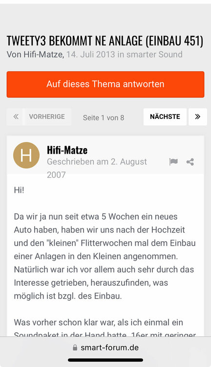

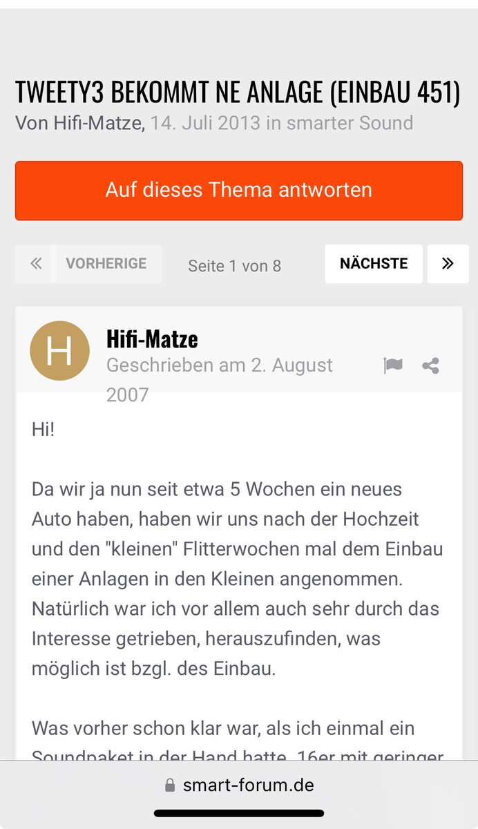

Hab hier noch einen älteren Beitrag gefunden, vielleicht hat noch jemand die FotosIMG_1546.thumb.jpeg.950a5dac5bac68d34e0b483e62154696.jpeg
Gerade eben schrieb Airwin:
mein Englisch ist jetzt nicht so gut. Werd es mal versuchen.
Die Seite bei Evilution bietet unten links einen Online Übersetzer für verschiedene Sprachen.
Online Übersetzer haben zwar manchmal so ihre Tücken, aber in der Regel sind sie bis auf Kleinigkeiten schon ganz brauchbar. 😉
Der User Hi-Fi Matze ist schon lange nicht mehr im Forum tätig, von daher habe ich Zweifel, ob die Bilder aus dem uralten Beitrag noch irgendwo vorhanden sind.
Früher konnte man Bilder hier im Forum nicht direkt hochladen, sondern sie wurden bei einem Bilderhoster abgelegt und hier im Forum nur verlinkt, um dargestellt werden zu können. Der Nachteil davon war eben, daß wenn die Bilder bei dem Hoster nicht mehr vorhanden waren, daß sie hier auch nicht mehr dargestellt wurden.
Erst seit dem letzten Forumsupdate können hier Bilder direkt hochgeladen werden.
