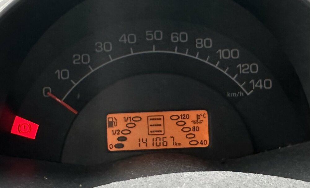

Moin zusammen aus HH,
vor etwa 2 Jahren habe ich einen gebrauchten 450er Cabrio gekauft, Erstzulassung im Oktober 2003. In den letzten zwei Jahren musste ich schon einiges an dem Flitzer reparieren lassen und jetzt steht das nächste Problem an. Beim Starten werden mir mehrere Striche/Punkte angezeigt. Der Smart fährt zwar noch ganz normal, aber ich bin unsicher, was zu tun ist. Nach einigen Rücksprachen wurde mir gesagt, dass ich vermutlich den Aktuator tauschen müsste, was insgesamt zwischen 800-1000€ kosten würde. Das ist mir natürlich viel zu teuer, wenn man bedenkt, wie viel ich schon in das Auto investiert habe. Online habe ich Aktuatoren für Preise zwischen 120-250€ gefunden.

Diese drei Striche weisen auf ein Problem im Kupplungs- und Getriebebereich hin, da gibt es viele Möglichkeiten, wo das her kommen kann. Das muss nicht unbedingt der Aktuator sein. Gemeint ist vermutlich der Kupplungsaktuator, der die Kupplung bedient.
Was komisch ist, das ist die Tatsache, daß der Smart ganz normal fährt.
Normalerweise ist die Auswirkung, daß dann auch gleichzeitig Kupplungs- und Schaltprobleme vorliegen bis hin zur kompletten Arbeitsverweigerung.
Wann kommen denn die drei Balken konkret, schon beim Einschalten der Zündung oder irgendwann später?
Wie verhält es sich beim Fahren, bleiben die drei Balken dann permanent im Display oder ändert sich das in die korrekte Anzeige? 🤔

Bei mir war es die Verkabelung an den bekannten Punkten. Fahren könnte ich auch nur wurde weder Gänge oder sonst was angezeigt. Beim Selbermachen brauchst du Werkzeug für Aussenmehrzahn Schrauben und eventuell ein Schweißgerät.
Wenn er noch fährt mit den drei Strichen dann ist nach  meiner Erfahrung eher ein Kabelschaden zum Drehwinkelsensor hin oder der DWS selber. Oder Kabel zum Inkrementalgeber oder dieser selber.
Eines von beiden geht noch, und er arbeitet mit den angelernten Daten im MEG.
Aber aus der Ferne ist das alles Glaskugel schauen, er gehört erst mal mit Stardiagnose ausgelesen, es müsste was abgelegt sein.
Mit der Kupplung, also den Akuator hat das eher nix zu tun, wenn dieser nicht in seine angelernten Positionen fahren würde, dann fährt er nicht mehr.

Genau was walter-m beschrieben hat, habe ich aktuell.
Als das Problem das erste mal aufgetreten ist, ging der Motor erst nicht an.
Ich dachte erst die Batterie ist hinüber.
Nach paar Minuten probieren ging plötzlich der Motor wieder an und diese Striche wurden mir angezeigt.
Die Gänge werden ganz normal eingelegt. Ich kann ganz normal vorwärts und rückwärts fahren, allerdings sehe ich nicht ob ich gerade im Gang "A" oder "R" oder "N" bin.
So wie ich das raushöre mache ich jetzt folgendes, ich suche mir jemanden der diese Stardiagnose macht, daraufhin sollte man feststellen, wo das Problem ist?
Mit viel Glück ist es nur die Verkabelung, richtig?
