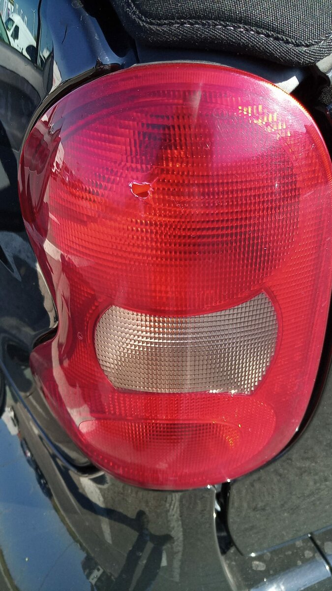

Hallo, ich suche ein Rücklicht für meinen 450 Cabrio, Blinkerglas bitte in grau nicht gelb, es sollte für links sein.
Freue mich über Angebote.

Hast Du Deines beim Glühbirnenwechsel zerstört? 🤔
Nö, natürlich nicht, habe es gesehen beim Autowaschen. Wenn ich es wechsel schaue ich nach ob da ein Steinchen drin ist, man sieht ja ein Löchlein, entweder Steinschlag oder es war wie immer in einem Krimi der Gärtner (Nachbar) der mit seinem Aufsitzmäher ein Steinchen rübergewirbelt hat😄. Was solls, die Rückleuchte ist schnell getauscht, ein Schaden an meinem heiligs Blechle wäre schlimmer!!😂

Da hat sich beim Cabrio schon so mancher vertan. 😉
Die alte ist ja nun schon kaputt, aber viele ruinieren die Plastiknippel, welche die Leuchte seitlich an der Karosserie halten, schon beim Ausbau.
Nach dem Lösen der Plastikmuttern muss die Leuchte nämlich nach vorne gedrückt werden, um diese aus der Karosserie auszufädeln.
Dies berücksichtugen viele aber nicht

Ja, ich weiss. Ist schon die 2. Leuchte die ich ersetzen muss, ist ein gefummel das unbeschädigt zu machen, aber es geht wenn man es nach deiner Anleitung macht!👍

Suche noch aktuell, 450 Cabrio Rückleuchte links gesucht, bitte mit Nippeln dran. Danke.
Dreh ne kleine Schraube da rein wenn die Nippel abgebrochen sind. Funktioniert!
vor 12 Stunden schrieb Outliner:
Ja ich weiss das würde auch funktionieren, ich versuche aber ein heiles Rücklicht zu bekommen, von den zapfenlosen gibt es ja welche, da kann ich zur Not noch darauf zurückgreifen. Lg Tom
Zitat
Die Zapfen sind ein Witz, gehen schnell kaputt oder zerbröseln mit der Zeit. Ein Schraube mit modifiziertem Kopf (etwas dünner schleifen) sind stabiler.
Hab bei meinem Cabrio auch schon 4 Schrauben rein gemacht.

Klasse Tip, habe beim letzten Ausbau zwar nichts beschädigt, aber das hier merke ich mir für die Zukunft. 👍
Habe jetzt doch noch durch das Forum eines mit allen Zapfen zugesagt bekommen, wenns bei der Montage einen abrreißt, ist schließlich schon jahrzehntealt der Kunststoff dann wende ich die Methode von outliner und Ralf47 an, an der Stelle danke für den Tip!
