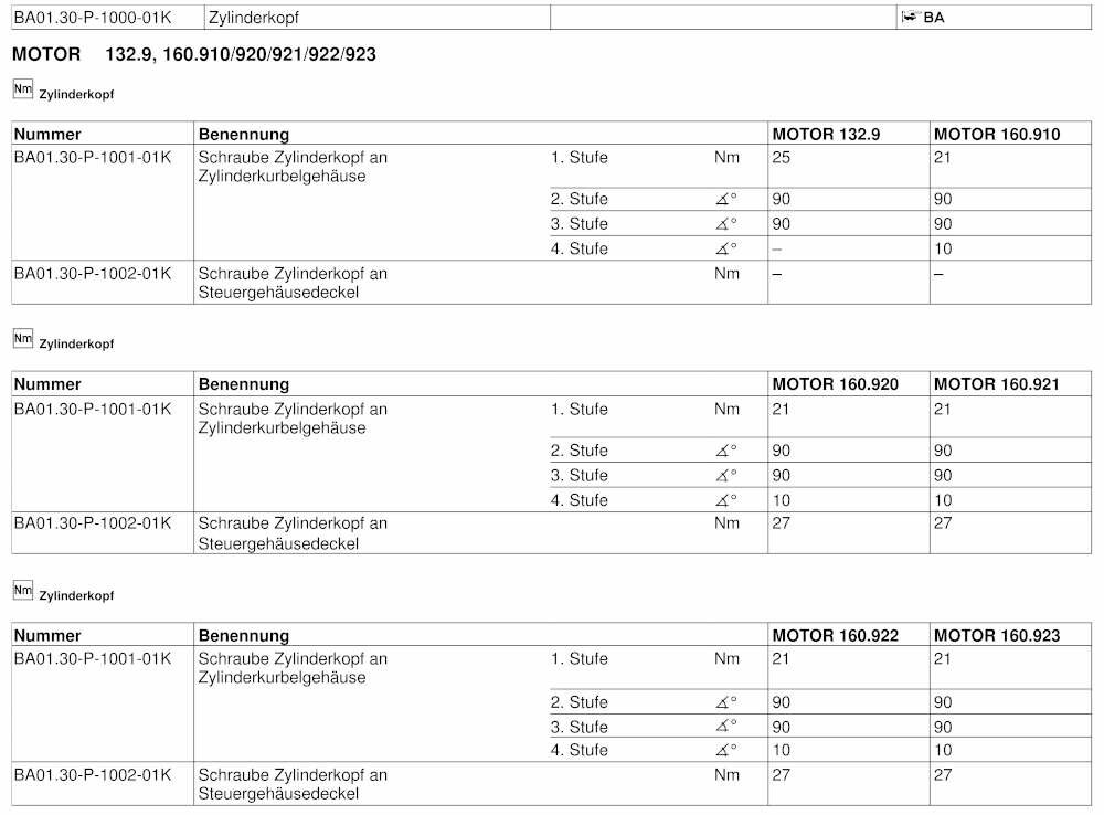

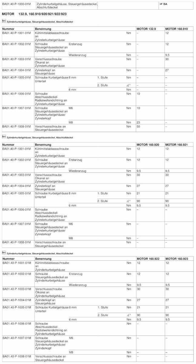

vor 4 Stunden schrieb smartprofi:
ist keinen ärger wert das thema
Schön und gut, aber damit kann ja nun auch keiner was anfangen, wenn jeder was anderes sagt.
Das steht im WIS dazu (anklicken für eine größere Ansicht)
bearbeitet von 450-3
h
vor 22 Minuten schrieb 450-3:
hatte ich mir eben auch schon angesehen, tatsache ist, wir haben es immer so gemacht und ich hatte damals die werte vom smart service trainer, mit dem wir recht eng zusammengearbeitet haben, dann ging die smart nummer zu mercedes und dort wurde alles anders. Ist ja das gleiche mit der ölsorte, 5w40 war damals vorgabe, heute 5W30 (denkbar schlechtes Öl für den smart).
