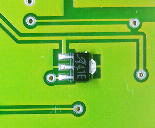

Der Fehler kam nie wieder... Hatte nach dem Löschen des Fehlerspeichers nochmals nur mit Zündung an den Fehler simuliert, durch ewiges Hin & Her... Es kamen drei Balken und Fehlerspeicher nun ausschließlich P1918 Schalthebel... P2034 Kupplung geschlossen nicht mehr... und da war mir klar, dass ich die Schaltbox tauschen würde.
Ich bilde mir ein, dass die September 2003 Schaltbox etwas leiser vom Geräusch ist beim Umlegen des Gangwahlhebels...
Natürlich habe ich die defekte Box zerlegt... da sind keine Mikroschalter drin...
Seltsamerweise habe ich ein Oberteil von einem Microschalter unter der Abdeckung im Verlauf der Handbremse gefunden...
Tja, in conclusion... da ist man sich todsicher, dass die Hexe auf den Scheiterhaufen gehört und landet später selbst in der Hölle...

vor 1 Stunde schrieb klatschie:
die Umschaltung läuft berührungsfrei über Magnete... Magnetfelder. Sau gut gelöst
vor einer Stunde schrieb Smart911a:
das sind reedkontakte😉
vor 48 Minuten schrieb Smartdoktor450:
Sogar noch besser: Es sind Hall-Sensoren, also gar nichts mechanisches mehr dran, im Gegensatz zum Reedkontakt.
