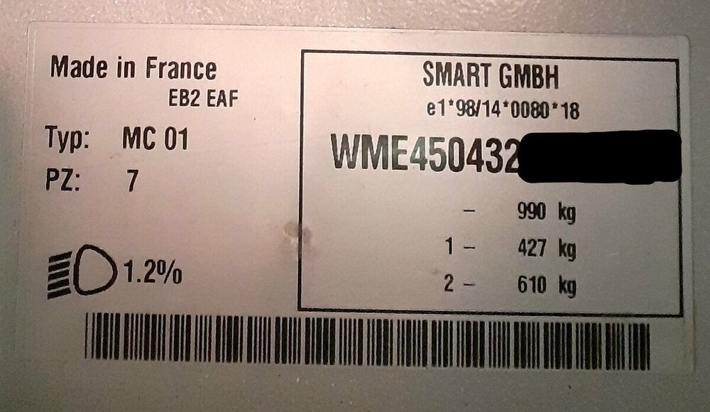

Bei meinem 2003 er Cabrio ist er an der Motorhaube hinten unter dem Teppich.
Da befindet sich zwar das Typenschild, aber zur Füllmenge der Klimaanlage steht darauf nix, zumindest nicht bei mir,
s. Bild
Außer es wäre irgendwo rein codiert.
Das einzig brauchbare, das ich dazu mit der Suchfunktion gefunden habe, wäre das Bild weiter unten in diesem Beitrag! 🙂
Bei mir ist da noch ein weiterer Aufkleber.

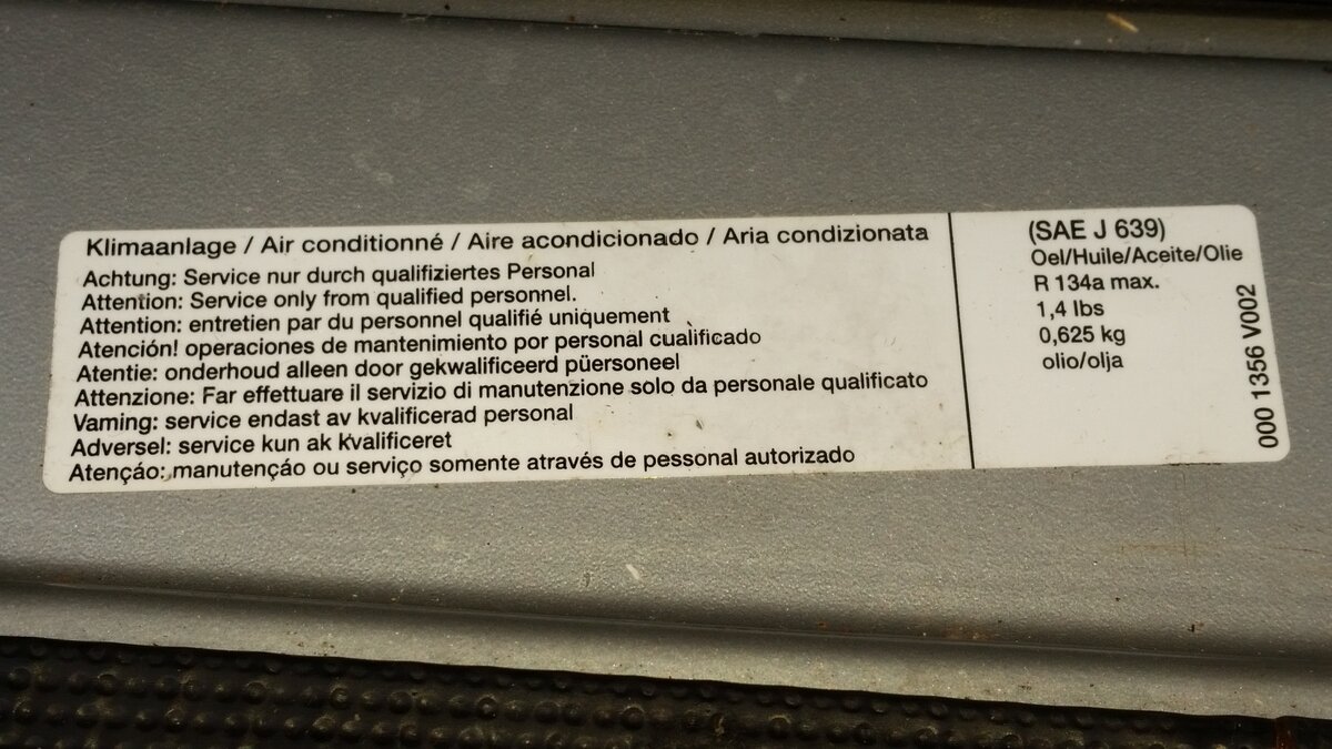

Dieser Aufkleber rechts neben dem Typenschild ist gemeint.
Den gibt es aber offensichtlich nicht bei allen Fahrzeugen!
In meinem Smart ist kein solcher Aufkleber vorhanden, obwohl er ab Werk eine Klimaanlage verbaut hat!
Und ich denke mal, da bin ich nicht der einzige. 😉
Genau den meine ich. Hajo, dann haben wir bestimmt die Premium Ausführung 😉
Schöne Grüsse
ThoK

Hallo in die Runde,
diesen Aufkleber
Am 8.4.2023 um 12:40 schrieb Funman:
scheint es für den kleinen Klimakondensator mit 420g nicht zu geben, korrekt? 🤔
Online im Mercedes-Benz Teilekatalog habe ich nur den Aufkleber für den großen gefunden:
Beste Grüße 🤗
bearbeitet von GrandStyle_06
Bei meinem 2003er war ein Aufkleber mit 450g. Das habe ich aber durchgestrichen und 625g hin geschrieben, da größeren Kondensator eingebaut.
Es kam das falsche Ersatzteil (obwohl mit FIN bestellt) und ich hatte alles auseinander. Da kam halt der große rein.
Schöne Grüsse
ThoK
@ThoK kannst Du vllt ein Photo von dem Aufkleber oder zumindest die Teilenummer einstellen? 😁
Teilenummer, woher ?
Foto ganz schlecht. Das Cabrio ist eingemottet ganz hinten im Carport an der Wand. Da geht die Klappe nicht auf. Außerdem ist der ja nicht original, da ich die Füllmenge mit dem Edding geändert habe.
Schöne Grüsse
ThoK
Auf dem Aufkleber steht die Teilenummer des Aufklebers. Siehe mein Foto. Wäre also nett die Aufkleber mit der kleineren Füllmenge nachbestellen zu können.
