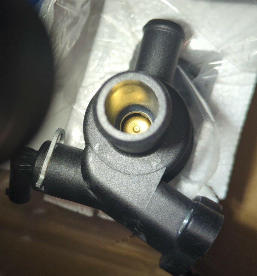

Folgendes Bild zeigt das entsprechende Rohr beim Diesel.
Es hat einen Innendurchmesser von ca 16,3mm.
Die Verengung beim Ventil hat einen Durchmesser von ca 12mm (auf dem Foto als schwarzer Ring erkennbar).
Ansonsten gibt es keine weitere Verengung, also nichts was in Richtung 8mm geht.
Diese "verengung" sehe ich bei meinem drüber nicht 😑
Oumann... Zum kotzen

Du hast auch die Verengung. Vergleiche doch mal die Fotos.

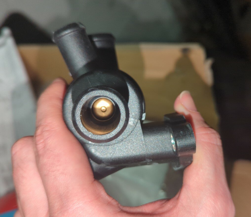

Moin. Habe ich. Der vom sven sieht doch viel enger aus:
IMG_20260117_203625.jpg.edaa497a4e48dcc59edcbef8f3d82cf5.jpg.3c25d389dae3d202c93c84d5305db8df.jpg
Aber ok, wenn du meinst dass er schon verengt ist vertraue ich dir mal.

Du hast doch hier genau den gleichen wie ich. Nach Funmans meinung ist deiner ja auch schon verengt.
Du hast aber trotzdem nen Verschlussstopfen reingebaut und alles läuft gut?

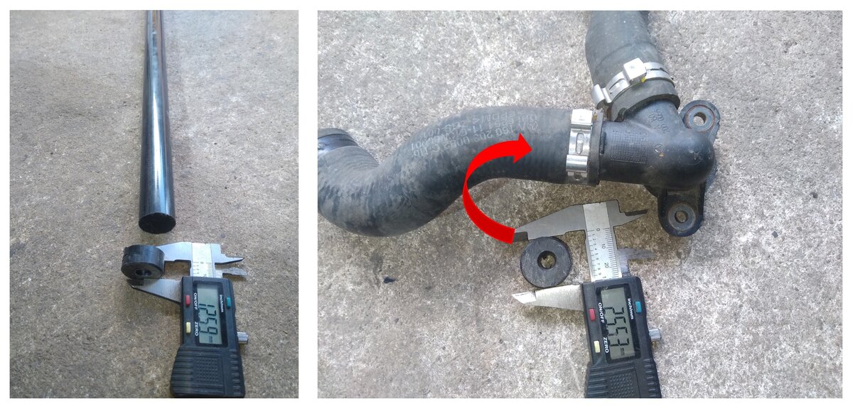

Für diejenigen die es interessiert:
Restriktor günstig selbst gebaut:
- ca 1,5cm von einem Kunststoffrundstab mit 25mm Durchmesser absägen,
- 8mm-Loch hineinbohren,
- Restriktor an markierter Stelle in den Schlauch vor dem Y-Stück einsetzen.
Mit seinen 25mm Durchmesser sitzt die selbstgebaute Restriktorscheibe passgenau und fest im Schlauch und kann aufgrund seiner Größe nicht in das Y-Stück (bzw. in den Motor) eingespült werden (Flussrichtung des Kühlmittels ist vom Thermostat zum Y-Stück; das Y-Stück hat einen Innendurchmesser von 20mm). Um das Einspülen potentieller Bruchstücke zu vermeiden, sollte man einen festen sowie hitze-/alterungsbeständigen Kunststoff verwenden.
Ich habe 13,63 EUR (inkl. Versand) für 50cm Kunststoffstab bei ebay bezahlt: https://www.ebay.de/itm/332586925501?var=541691018891
(damit lassen sich ca 30 Restriktoren herstellen)
bearbeitet von sven_domroes

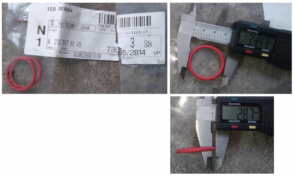

weil's hier gerade thematisch passt:
Dichtung/O-Ring Y-Stück: A0129976545
Außendurchmesser: ca 34,5mm
Schnurstärke: ca 2,9mm
Der Wahler hat mMn doch schon die Verengung kontruktiv am Auslass, siehe Bild Seite 1 und funktioniert bei mir wieder wie er soll. 3 Eier nach ca. 10km.

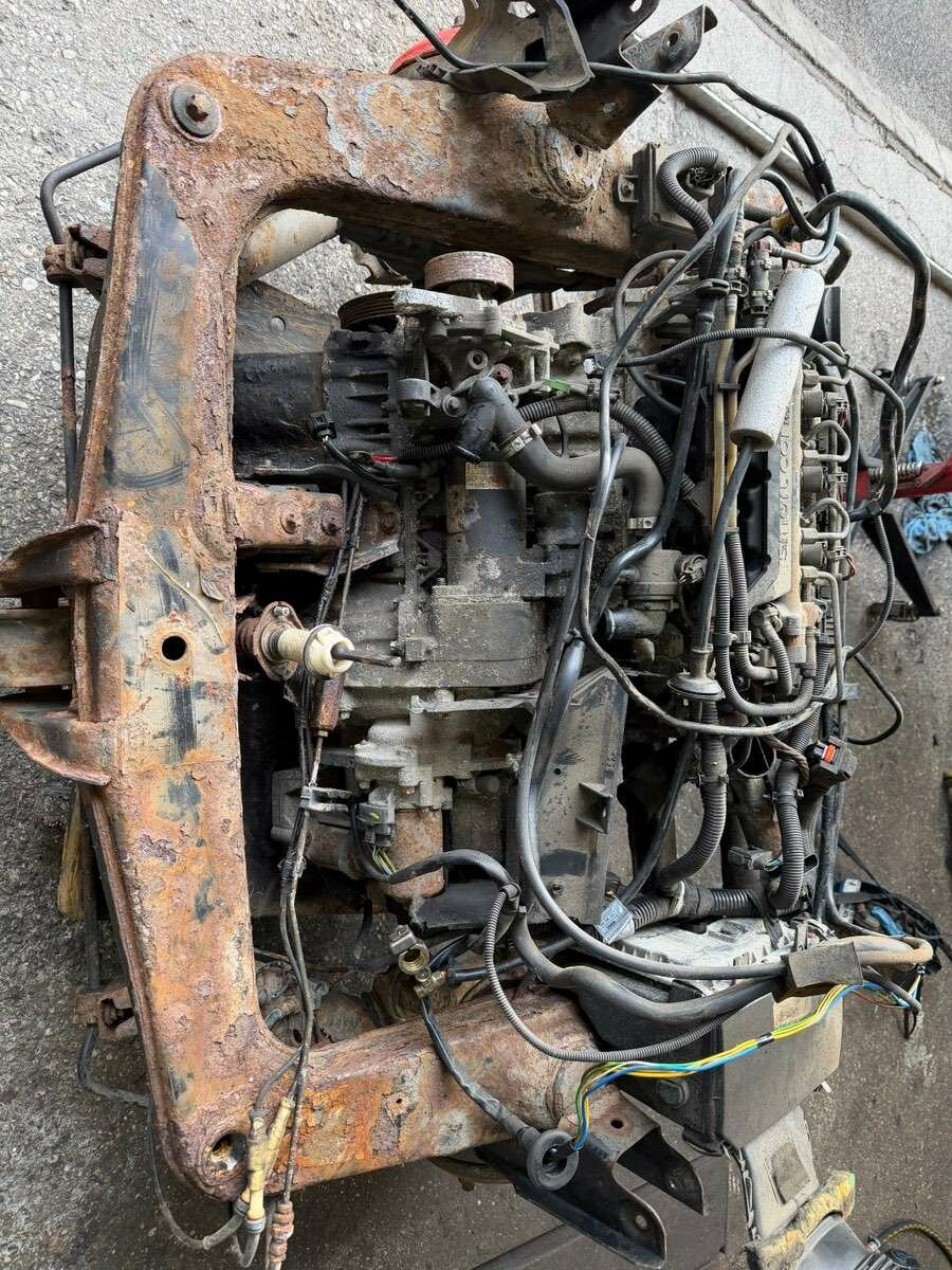

Ich sehe gerade... Wie kommst du denn an das Winkelstück??? 😳
Muss dazu der motor komplett runter? Mit ablassen um 15cm mit den langen Schrauben wird das nix oder?
Ich habe mir schon die finger gebrochen als ich den thermostat mal getauscht habe bei um 15cm abgesenktem motor. Aber das v stück liegt ja noch weiter hinten 😑
Ganz zu schweigen vom tausch des mittleren motorlagers 😬
