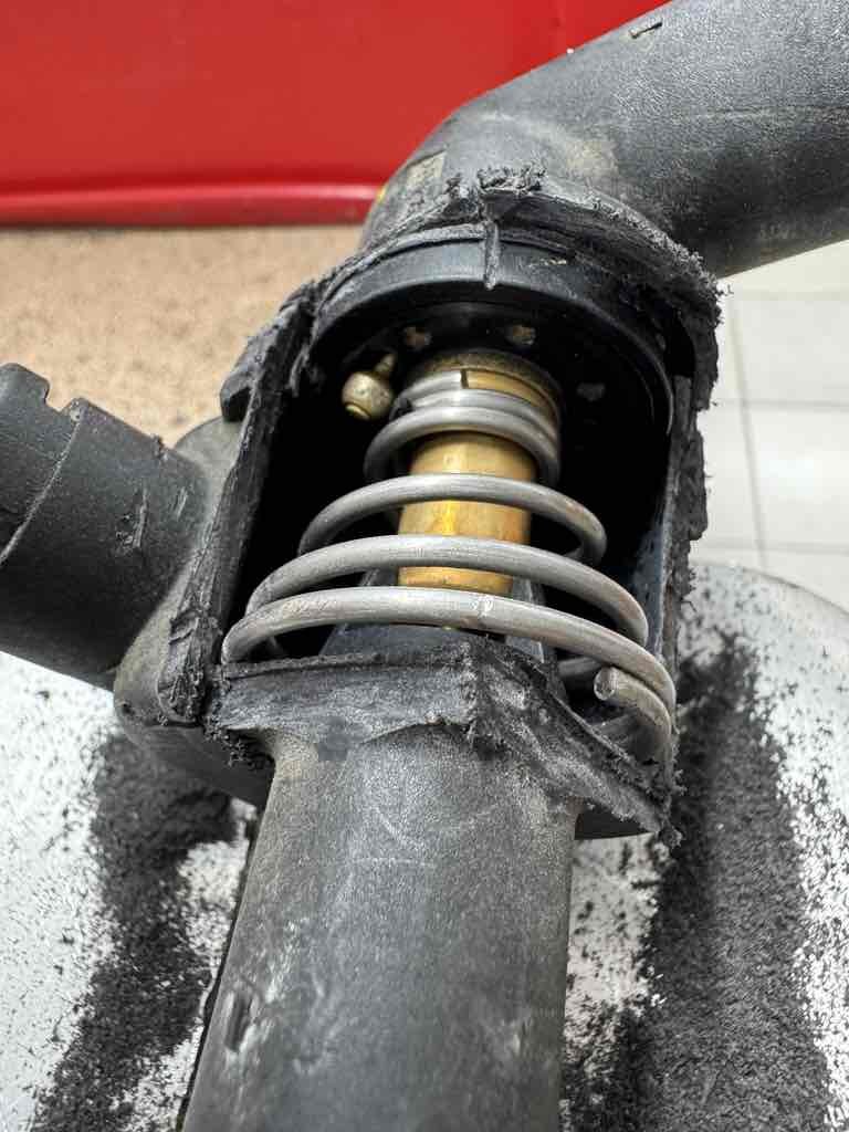

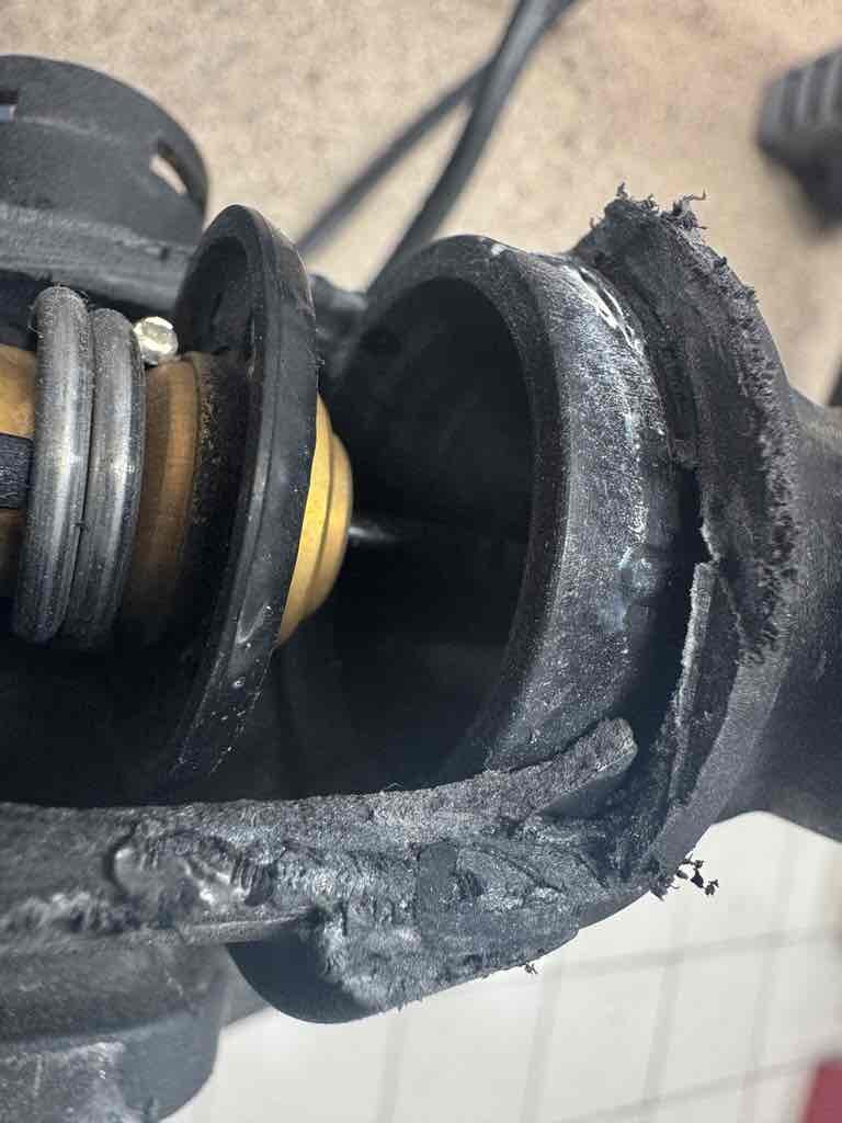

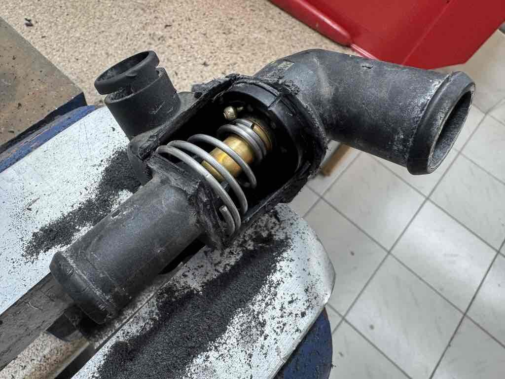

Ich habe meinen alten Thermostat mit dem Multimaster mal aufgesägt, weil ich wissen wollte warum dieser nicht mehr ordnungsgemäß gearbeitet hat. Wenn ich mir das aber so anschaue sehe ich keine direkte Fehlerquelle, der Teller liegt am Auslass zum Radiator mit der Dichtung bündig an. Dann habe ich das Ding mal mit dem Heißluftgebläse warm gemacht und er hat sich anstandslos geöffnet. Das dauerte auch ein wenig, daher kann ich den Fehler, dass das Ding zu schnell öffnet auch so gut wie ausschließen. Blase ich im erkalteten Zustand vom Radiatorstutzen aus gegen den Thermostat ist dieser auch dicht wenn man die kleine Rückschlag-Kugel gegen die Membran drückt. Daher dichtet die Membran auch ordentlich ab.
Ich finde da keinen Fehler warum dieser Thermostat meine Kugel nicht mehr vernünftig aufgewärmt hat. Jemand eine andere Theorie?
Gruß, M.
Evtl ist die Feder in ihrer spannkraft einfach ermüdet und öffnet früher?
Müsste man irgendwie messen bei wieviel grad die öffnet (infrarot thermometer?) und ggf ein neues teil auch aufsägen und das gleiche dort testen.
Welches element sorgt hier für das zusammenziehen durch hitze? Diese kleine dose in der mitte?
Welche funktion hat die kleine Kugel? 🤔
bearbeitet von Broxin
Da findet man auch keinen Fehler, weil kein Fehler vorhanden ist. Der "Fehler" besteht nur im Fehlen des Restriktors.

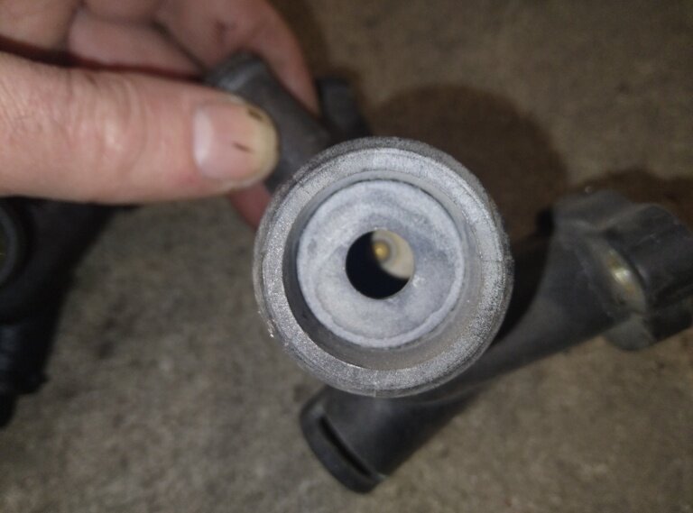

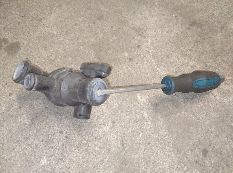

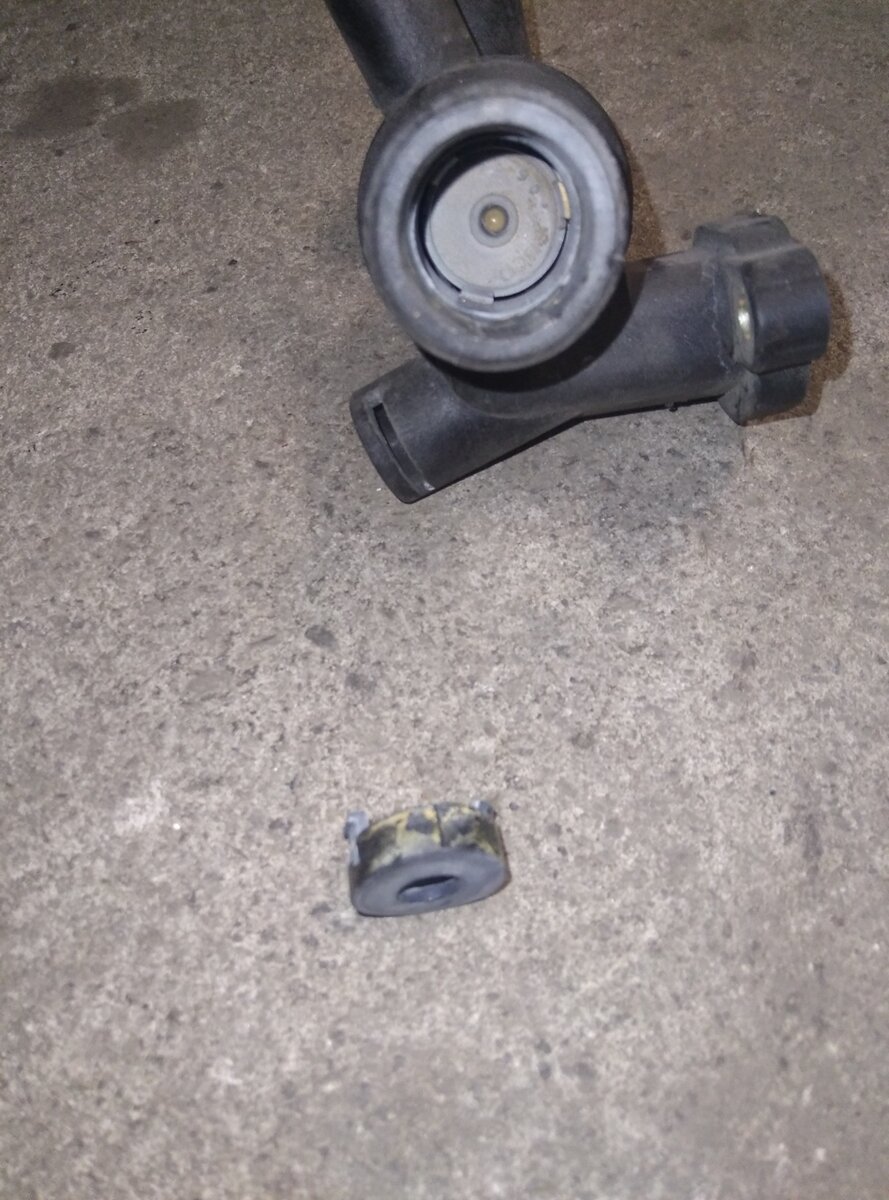

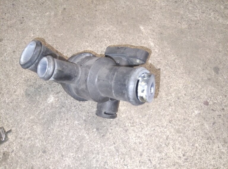

Anbei  Fotos vom Restriktor eines (alten) Benziner-Thermostats.
Auf dem ersten Bild kann man sehen wie man den Restriktor einfach mit einem Schraubendreher herauslösen/ heraushebeln kann.

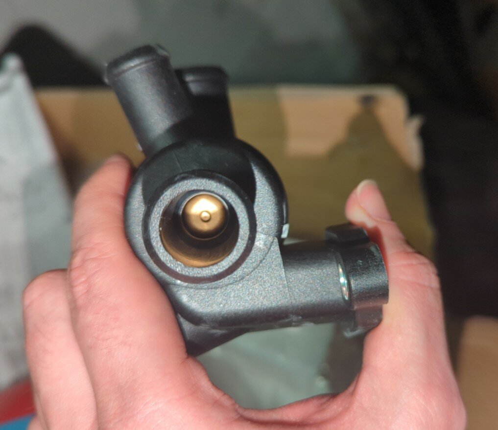

Folgendes Bild zeigt das entsprechende Rohr beim Diesel.
Es hat einen Innendurchmesser von ca 16,3mm.
Die Verengung beim Ventil hat einen Durchmesser von ca 12mm (auf dem Foto als schwarzer Ring erkennbar).
Ansonsten gibt es keine weitere Verengung, also nichts was in Richtung 8mm geht.
bearbeitet von sven_domroes
Habe gerade nochmal an einem aktuellen Wahler Thermostaten für den Diesel nachgesehen. Der Durchmesser ist tatsächlich ca. 12-12,5mm. Aber wie auf deinem Foto zu sehen ist, sind dort nur Schlitze dahinter. Der Querschnitt entspricht offenbar einer 9mm Blende. Es handelt sich somit um einen Thermostat mit Restriktor.
Wo du schon dabei bist,  nimm doch mal an dem alten Thermostaten den Restriktor ganz raus und mach ein Foto. Dann haben wir auch einen Vergleich alt gegen neu.

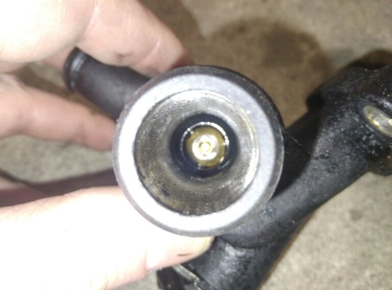

hier der Benziner-Thermostat ohne den Restriktor-Einsatz
vor 22 Minuten schrieb Broxin:
Hi, hier sind es also 8mm?
Den Durchmesser vom Benziner-Restriktor-Einsatz habe ich noch nicht genau gemessen, kann ich aber in den nächsten Tagen nachliefern. Per Auge war es ungefähr 7-8mm.
vor 2 Stunden schrieb sven_domroes:
Prima. Hier waren die Querschnitte offenbar viel größer, und das wurde am neuen Modell stark reduziert. Deshalb war am alten Modell der extra Restriktor nötig und am neuen nicht mehr.

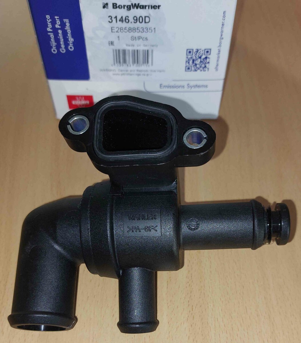

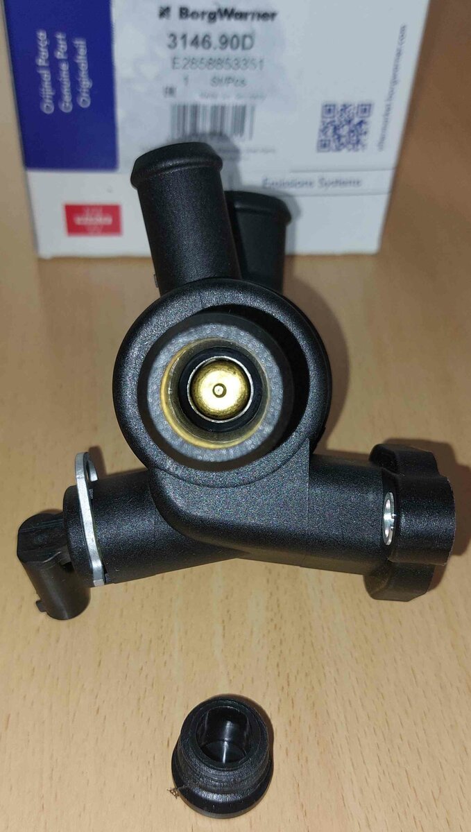

Habe jetzt den für diesel bestellt aus deinem Link bei kfzteile24
Jetzt brauch ich mal eure hilfe:

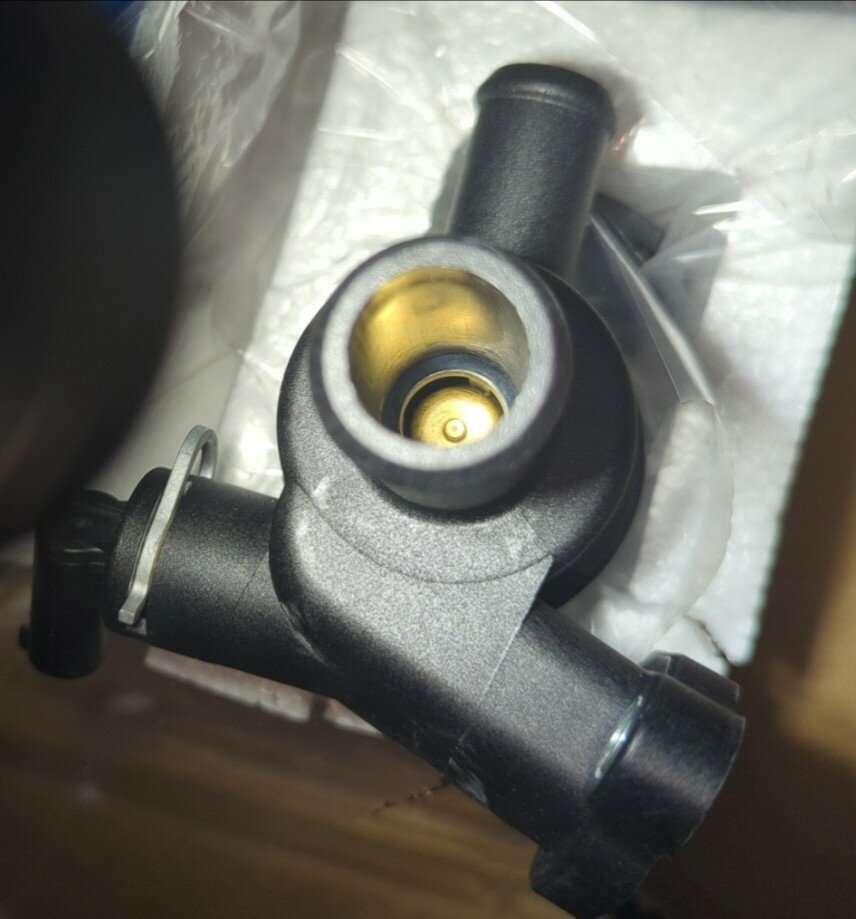

Ist das WIRKLICH ein neuer mit der Durchflussbegrenzung?

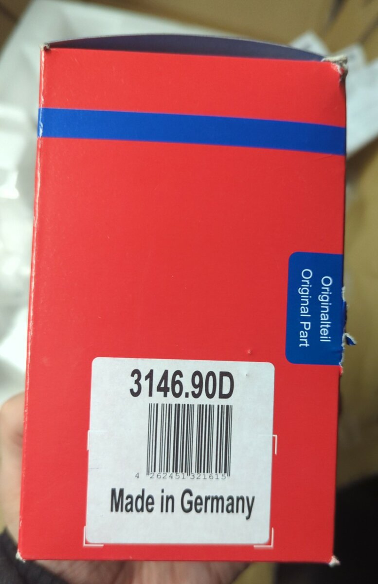

Auch ist die Verpackung nicht von BorgWarner.
Ist das ein Original?
