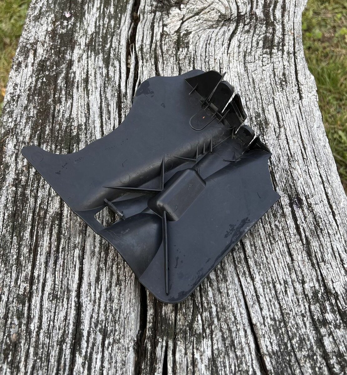

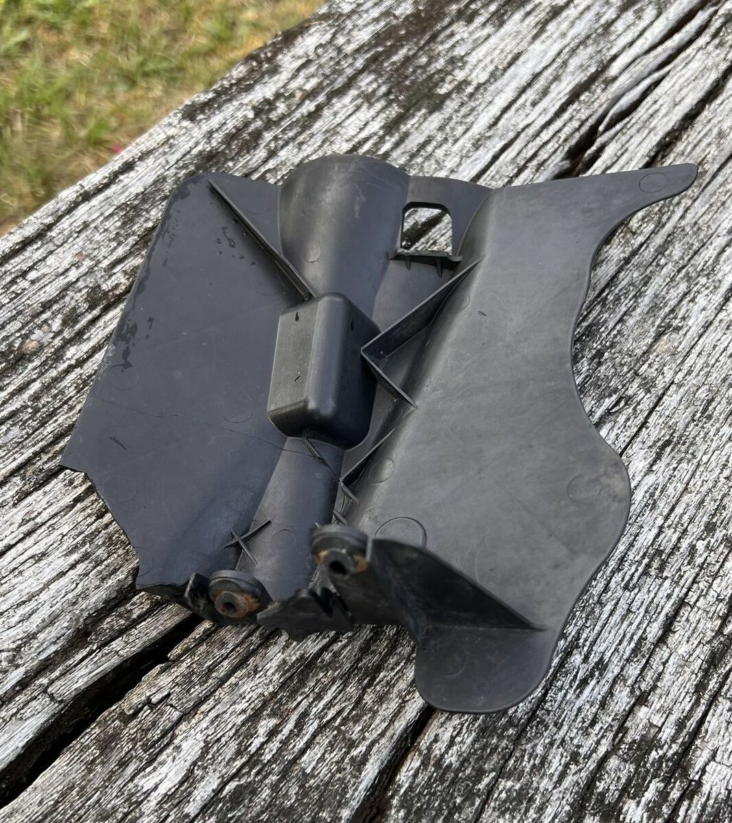

Leider ist eine Abdeckung übrig, siehe Bild. Ich habe keine Stelle gefunden, wo die befestigt war. Die Demontage war ja auch vor einem halben Jahr. Außerdem ist mir damals auch eine Ecke abgebrochen.
Weiß irgendjemand, wo diese Abdeckung hin kommt?

Die ist in Fahrtrichtung vor der Lichtmaschine als Spritzwasserschutz.
leider ist links der Bolzen abgebrochen wo er in dem Loch vom Spannbügel der Lima steckt. Da jetzt nen Kabelbinder nehmen.
Auf der anderen Seite die beiden Laschen mit dem Plastikpopeln stecken in den beiden Löchern vom mittleren Motorlager
