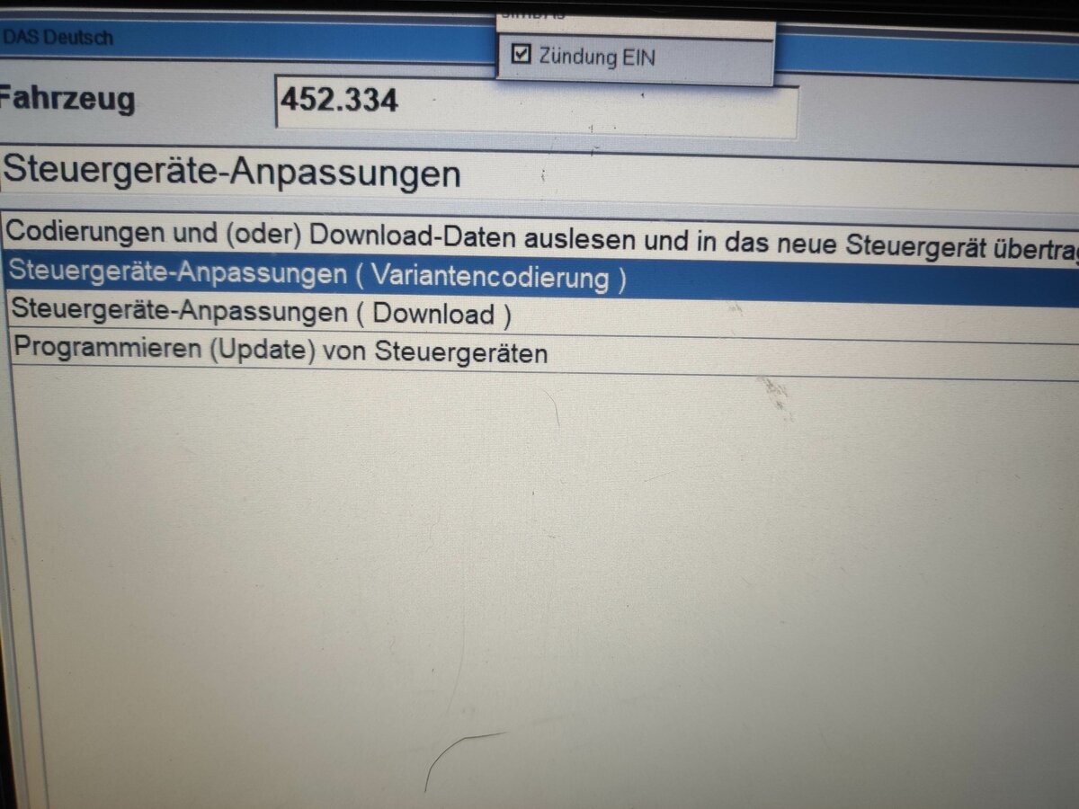

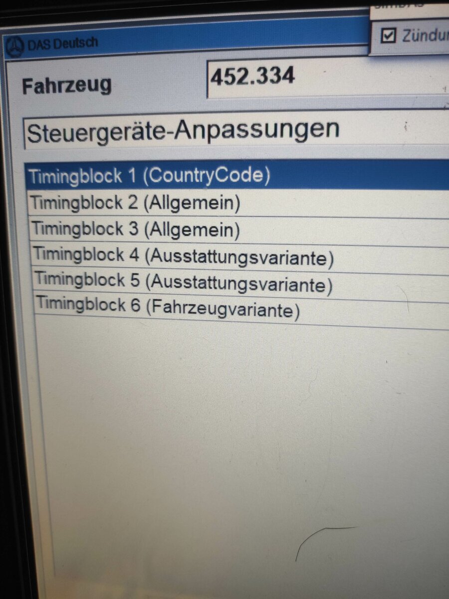

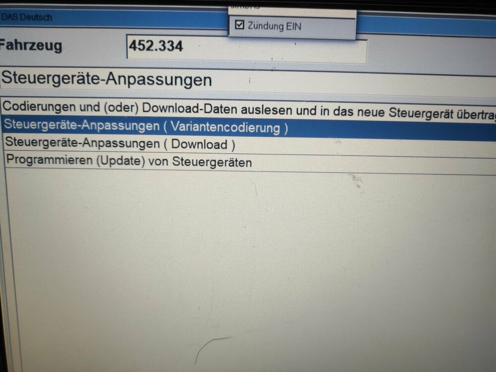

Wenn du es über DAS machen willst dann hier : (Entwickler DAS vorausgesetzt)
Compress_20230111_231343_3011.thumb.jpg.054abf1c74540104c87b892514a53533.jpg1673477382559234181202222062600.thumb.jpg.c98b1f2e24a3813fa0396a0b10d847fb.jpg16734774885801632187708639204055.thumb.jpg.bc8582ea11b44d2a70deddea0074ba73.jpg
in einem der Blöcke stehen die entsprechenden Werte.
Zuvor muss die Sam noch mit dem Befehl DJ Entriegelung zum codieren freigeschaltet werden.
Den Befehl findest du auch in den Entwicklerdaten. Wo genau hab ich gerade nicht auf dem Schirm ohne SD zur Hand. Musst du dich Mal durchklicken.

habs heute mal mit DAS probiert und in Block 1 findet man TFL die sich problemlos freischalten lassen.
Von Umgebungsleuchten steht aber nirgendwo was
Suchbeleuchtung wäre noch im Angebot aber die kann man nicht codieren.
Sonst kann man alles verändern ohne einen 'Befehl einzugeben nur diesen Punkt nicht.
Den Befehl DJ Entriegelung hab ich in Vediamo gefunden. Hab mich dann aber nicht getraut was zu verändern.
Nicht das ich Morgen dann in die Arbeit laufen darf.
Hab noch ein zweites Test-sam und werde es mal an diesem ausprobieren.
