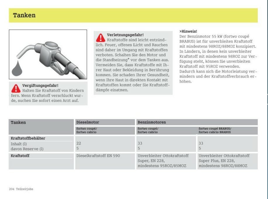

Für diejenigen, die es interessiert, im Anhang unten Screenshot aus der BDA zum Thema Tanken, damit die Unstimmigkeiten endlich beendet werden.
