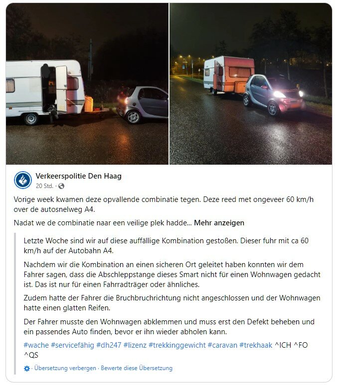

Mein Internetfundstück zum Thema Wohnwagen und Smart.
Soviel dazu, dass man an einem Smart einen Wohnwagen in den Niederlanden bewegen kann/darf.
Gut - okay, man weiß nicht, ob die Achslast von 35 KG am Smart überschritten wurde.
Es wurde nur bemerkt, dass die Zugvorrichtung am Smart für Fahrradträger oder ähnlichem sein soll.
Ergo: Vorsicht, wenn man mit einem Smart plus Wohnwagen in die Niederlande einreisen möchte.
Der abgebildete Wohnwagen würde aber mit Sicherheit auch die zulässige Anhängelast eines 450er Smarts überschreiten!
vor 9 Minuten schrieb Smart911a:
der Smart ist doch viel zu schwach für so ein riesen Teil.
Wenn du mal den Bericht gelesen hättest, gezogen hatte der 450'er den Anhänger mit 60 km/h auf der Autobahn.
Deswegen wurde der auch angehalten.
Wie schon geschrieben, auch mit einer richtigen und eingetragenen AHK wäre dieser Wohnwagen zu schwer gewesen.
Glaube kaum, daß der nur 350 kg hat!
vor 47 Minuten schrieb Smart911a:
hab nur des Bild gesehn ... Kurzschlußreaktion...
Siehste, erst lesen dann Posten.....
Wie im wahren Leben. 😉
Der Wohnwagen hat locker 1300 Kg. Daß ein Wohnwagen am Smart zulässig ist, heißt nicht, daß JEDER Wohnwagen am Smart zulässig ist.

Keiner weiß wie schwer der Wohnwagen wirklich ist, vielleicht ist er leergeräumt und auch in Deutschland gibt es keine Mindestgeschwindigkeit auf der Autobahn. Von daher sagt der Artikel nichts aus.

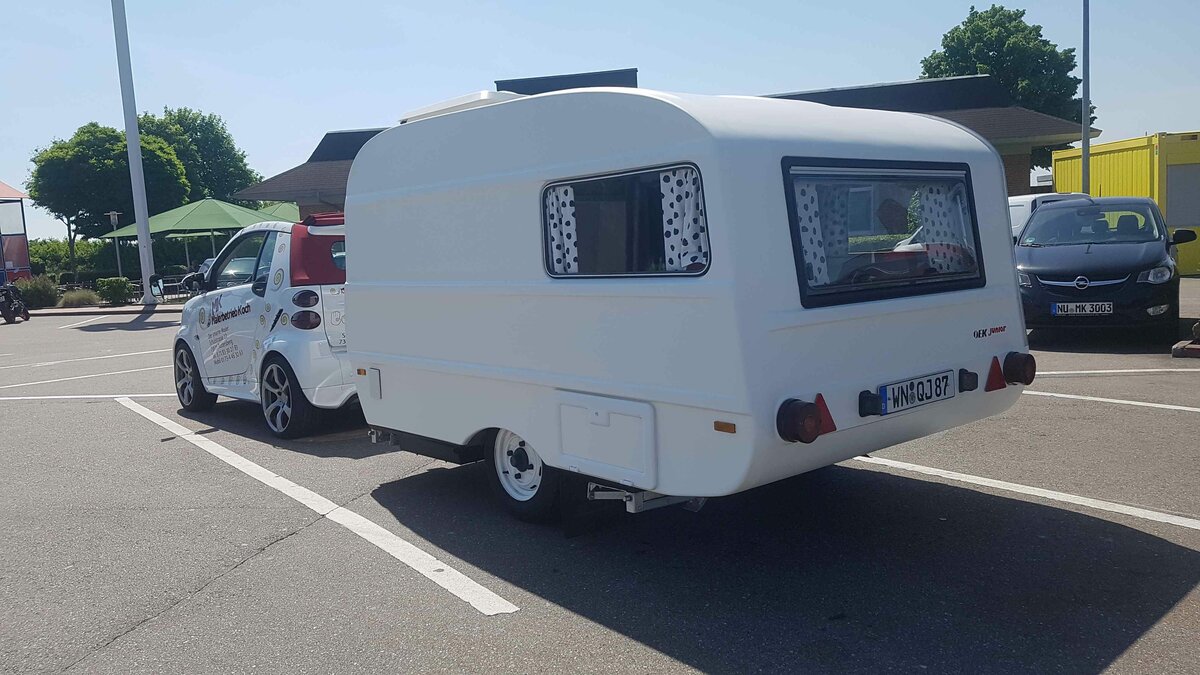

Was ist das für ein Wohnwagen am 451er?
Das ist ein QEK Junior. Der wiegt komplett leer 300 Kg, darf also gerade noch so am Smart gezogen werden, aber eben nur leer.
vor 2 Stunden schrieb CDIler:
Der kommt auch komplett leer nicht in die Nähe des zulässigen. Kann man im Vergleich mit dem QEK gut sehen.

In meinem Startpost zu diesem Thema, ging es ja auch nicht um den Anhänger, sondern generell darf in den Niederlanden an der Zugvorrichtung nur ein Fahrradträger oder ähnliches montiert werden.
Anhänger sind davon ausgeschlossen.
Schön aber, dass so eine rege Diskussion daraus geworden ist. 👍
vor 11 Minuten schrieb Smart 451:
Äh... das heißt, alle Niederländer mit Wohnwagen sind illegal unterwegs? Sapperlot!
