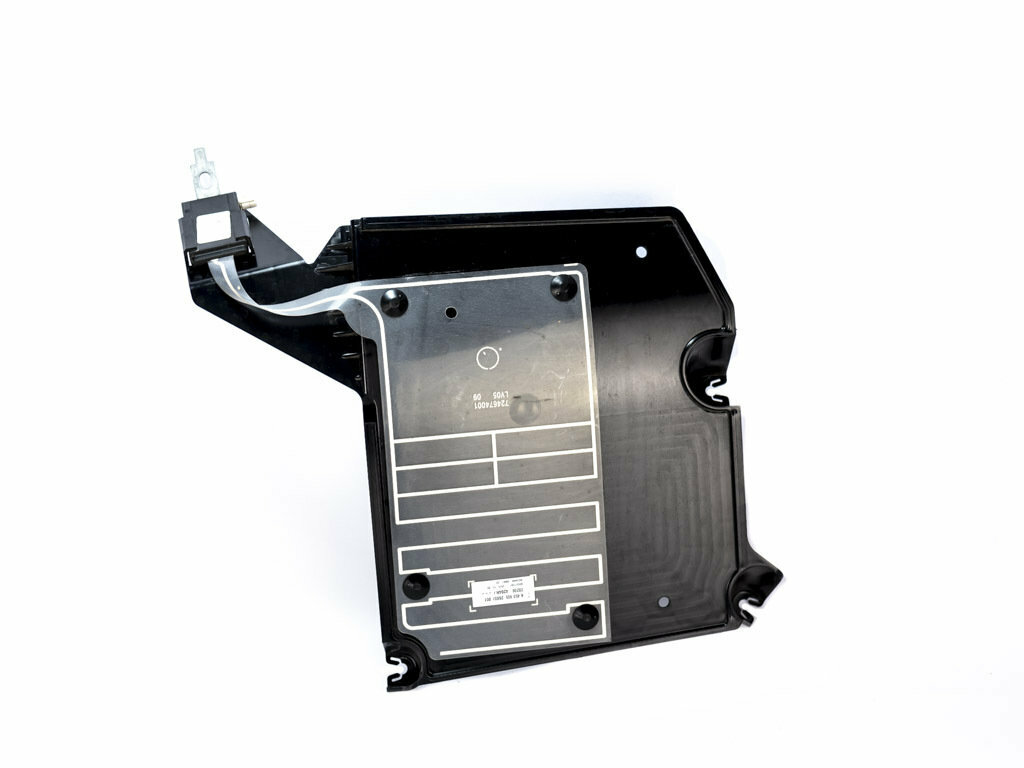

Die AM/FM Antenne, die hinter der linken Radabdeckung/Frontpanel verbaut hat, ist durch die Einbaulage und dem Aufbau nicht gerade der "Hit".
Wundere mich echt, warum die Planer so einen Kram haben einbauen lassen.
Eine Stabantenne hätte auch nicht dem Aussehen geschadet.
Auf dem angehängten Bild sehr ihr wie das Teil aussieht.
