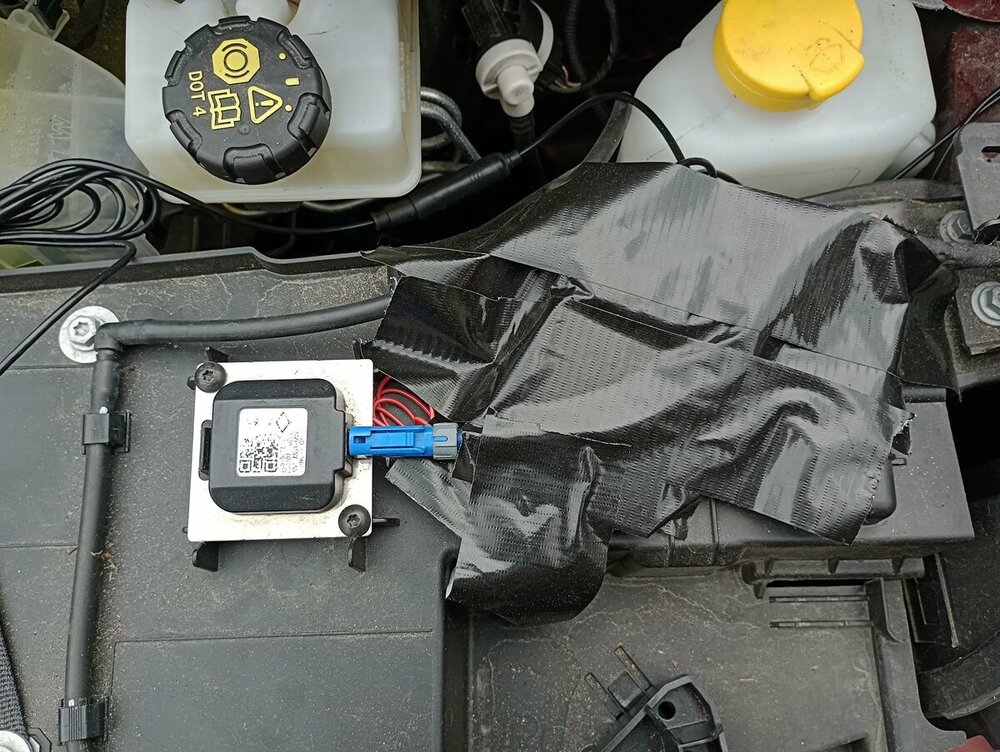

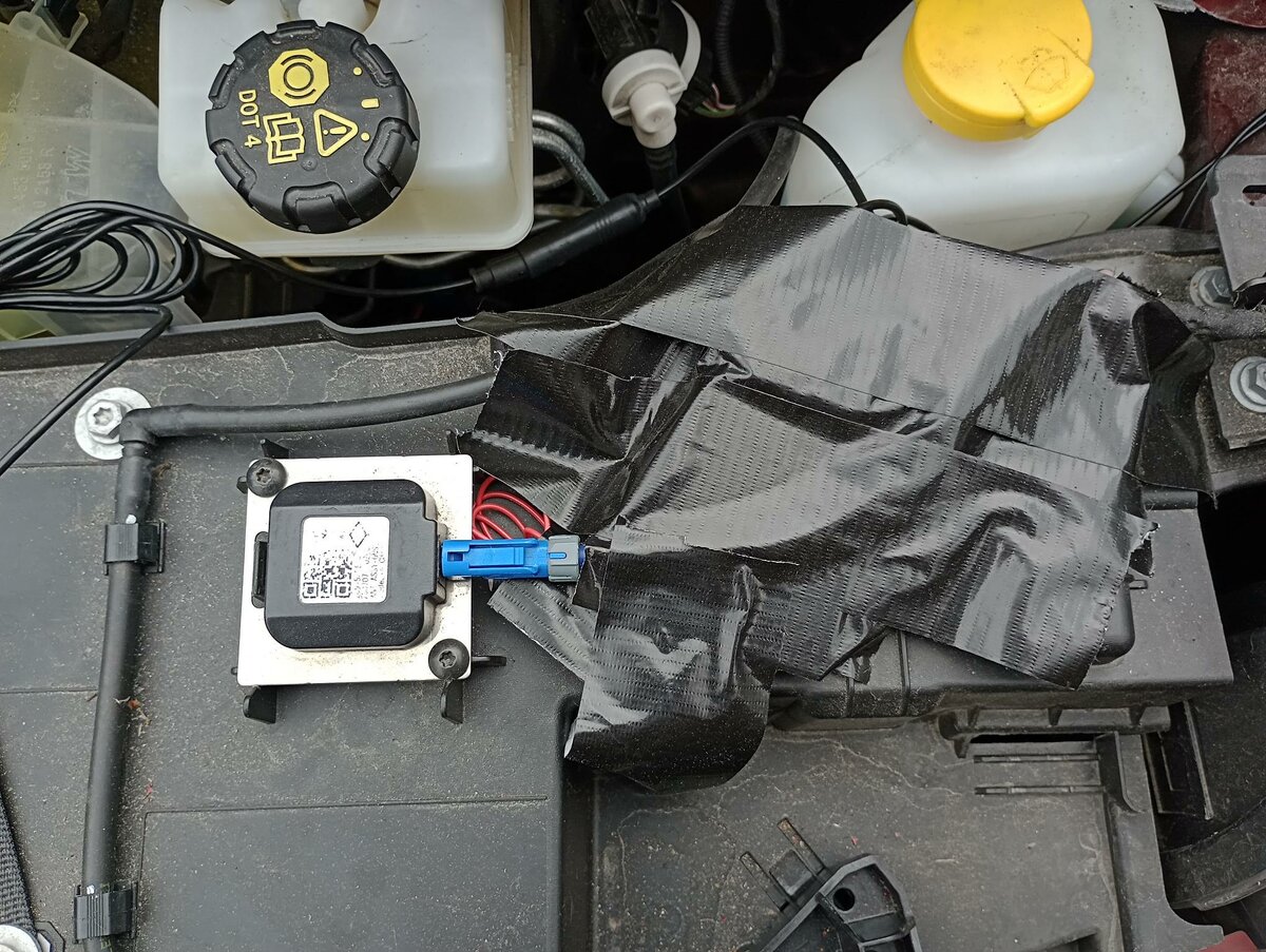

So, Finale:
Passender Fakra Adapter gekommen und montiert. Fotos liefere ich bei Gelegenheit nach.
Verbaut wurde:
https://www.dietzshop.de/de/profi-dab-fm-splitter-fakra-stecker.html
Gespeist über Radio, d.h. ein Zündungsplus musste ich mir nicht holen.
Plus Antenne:
Ebay Klebeantenne 20cm
Diese ist vorne auf dem Schlossträger auf geklebt. Die andere Probeantenne 60cm Folie war erstaunlicherweise beim Empfang schlechter. Unglaublich was das Billig-China Teil leistet.
DAB ist 1a für unsere Sender-Leistungs-Entfernungsverhältnisse . UKW "akzeptabel" .  Höre ich eh nicht.

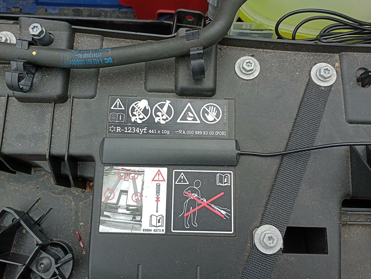

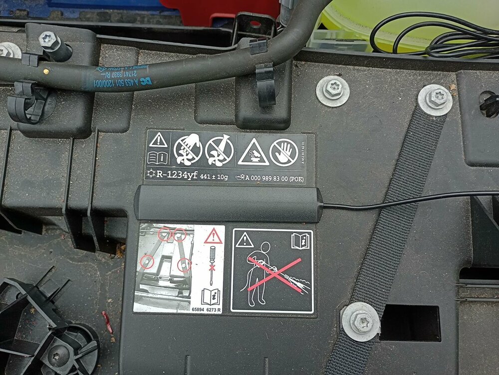

Foto, wo die analoge Antenne bei dir denn nun aufgeklebt ist, wäre für mich tatsächlich  interessant. Schlossträger sagt mir als Laie nichts, weiß nur, es hat nichts mit dem Türschloss zu tun.
Zur Zeit viel zu tun, ich versuche dran zu denken.  Wenn du die Klappe runter hast, das schwarze Plastik was von rechts  nach links geht. Da ist m.E. auch ein Aufkleber für die Klima drauf.
Bilder...  (Ich bitte den Feuchtigkeitsschutz des Splitters zu entschuldigen)
