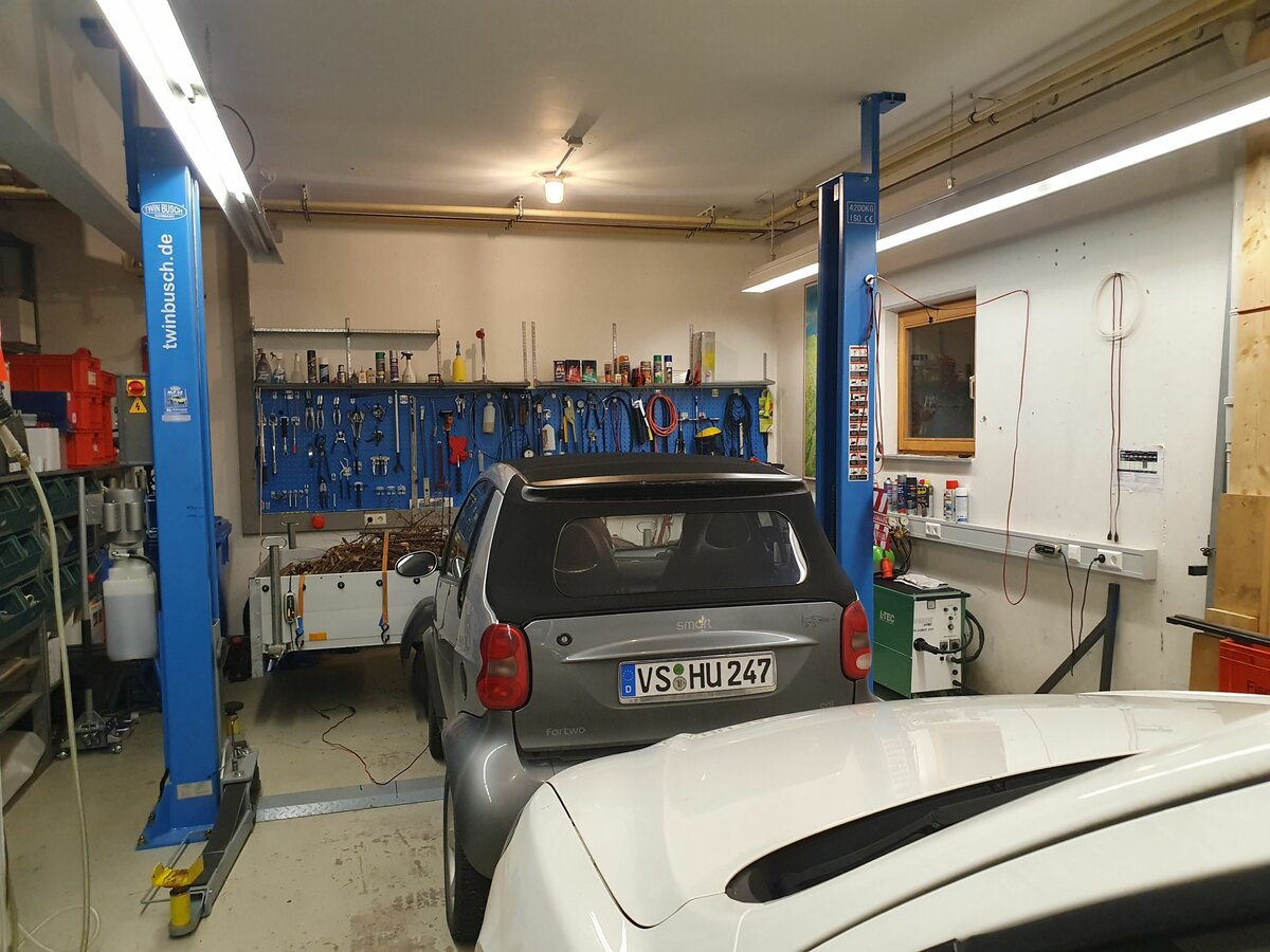

Twinbusch ist blau. So wie meine geliebte TW 242E.😎

Genau die ist es! Allerdings habe ich die Säulen oben an der Betondecke noch einmal abgestützt. Mein Zweitwagen wog leer fast 3.0t. Da habe ich der Verankerung am Boden nicht mehr so richtig vertraut. Pro Säule bog sich das etwa 3.0 cm nach innen.

Hast du mal drüber nachgedacht die hinteren langen Arme gegen einen Ersatz aus vorderen kurzen Armen zu tauschen?
Der 450er lässt sich ja mit etwas Zirkelei hochheben wenn er exakt mittig steht aber beim 453er muss ich unter die Achse hinten, nervt...
Du hast ja anscheinend die Bühne mit dem Strick zum Entriegeln, ich habe das mit mit Magnet. Ansonsten sind sie nahezu baugleich...
Bodentechnisch habe ich pro Seite einen Kubikmeter ausgehoben und mit C25/30 verfüllt.

Das passt bei mir eigentlich perfekt. Vorne (zur Wand hin) kurze, nach hinten lange Arme. Da kommen verschiedene KFZ-Größen drauf. Vom Smart bis fast zu 5 Meter langen SUVs. Der  Discovery  hat ein Chassisrahmen. Da müssen die Arme sehr weit in die Fahrzeugmitte greifen. Da wird dann der Hebelarm sehr lang und das Ganze biegt dann nach innen. Bei Selbsttragenden Karosserien könnte ich auf die langen Arme verzichten. Die Zusammensetzung meines Bodenbetons dürfte irgend eine Standardmischung sein. Ist auch nur ca. 35.0 cm dick. Ich hatte anfangs eine mobile Einsäulenbühne. Da waren die Ansprüche an den Boden nicht besonders.

Weber auch. Ich nehme an daß die aus der selben Fabrik kommen. Weber ist allerdings heute dunkelgrau.
Die originalen Arme an meiner blauen Weber Autolift 4.0G passen genau zum Smart 450.
Weil mein Betonboden nicht so dolle ist, hab ich einen Grundrahmen für die Bühne geschweißt. Die steht jetzt praktisch von selbst, wie die alten Romeicos.
Romeico. Da war Plaste noch aus Holz und Sauriern.😆
