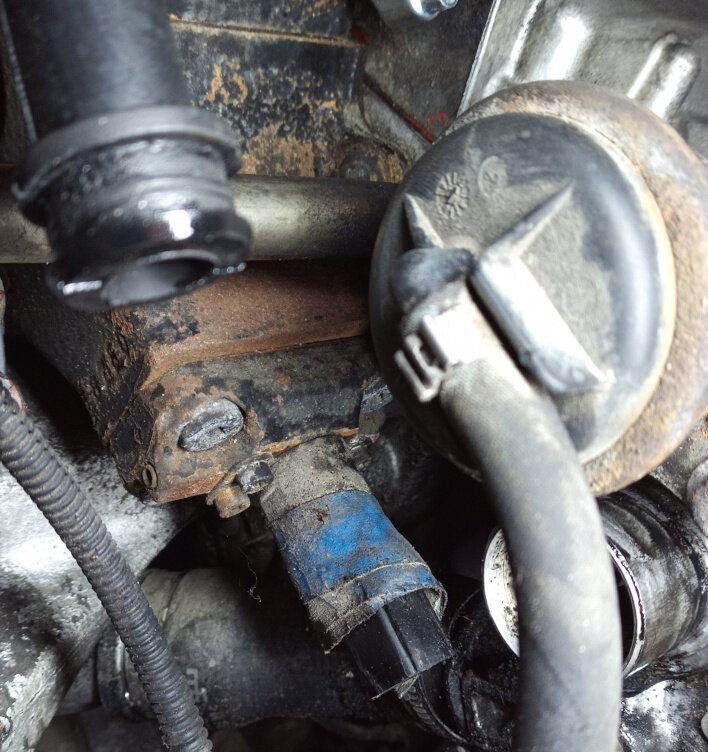

Ein fehler, der von der HDP kommen könnte, wäre wenn der Stecker nicht richtig eingerastet ist.
Kann aber natürlich nur einer von zig möglichen Fehlern sein, die das verursachen. 😶
So hatte das mal einer versucht zu "reparieren", was natürlich überhaupt nicht geklappt hat.HDP_auweia.jpg
