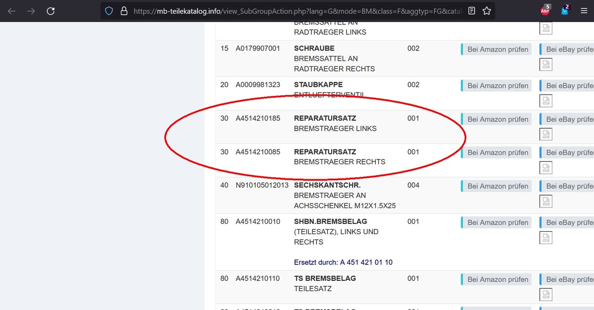

Hier sind die im Bild zwar aufgeführt aber ohne Ersatzteilnummer:
Teilekatalog
Gibt es einen anderen Teilekatalog wo die Ersatzteilnummer angezeigt wird?
Viele Grüße     Ludger
ich kann die Nummern sehen.

vor 12 Minuten schrieb Ralf_47:
Ja, sorry, das war etwas irreführend geschrieben.
Ich meinte die ET-Nummer vom Bremssattelträger einzeln.
Aber auch mit der Nummer vom Reparatursatz (A 451 421 01 85) findet man kaum etwas.
Bei den gängigen Teilehändlern sind die Bremssattelträger alle nicht gelistet.
Jedenfalls habe ich keinen gefunden, bei dem unter dieser Nummer ein neuer Bremssattelträger gelistet ist.
Überall im Internet findet man nur verrostete gebrauchte Halter teilweise zusammen mit Bremssattel.
Nur bei mercedes-benz ist der Reparatursatz mit 102,53 EUR gelistet.
