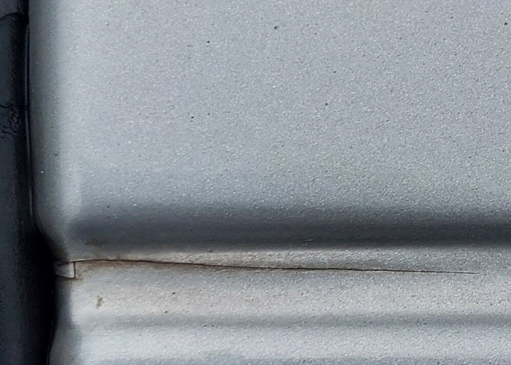

Oben an der Tridion-Zelle (Oben auf dem Dach, "hinter" dem Verdeck) finden sich beidseitig Risse. Ich habe einen davon mal unten angeheftet.
Es scheinen mir Risse im Lack zu sein, worunter sich Rost befindet. Seht ihr das auch so?
Wenn ja, wie kommt sowas? Finger weg, weil Unfall?
Bekommt man sowas mit überschaubarem Aufwand beseitigt?
Sind an diesen Stellen originalerweise Gummileisten verbaut? Der andere hat dort welche drüber...
Bei Beschädigungen an der Tridionzelle bin ich (ein TüV-Prüfer vermutlich auch) nicht so ganz begeistert. Oder ist das eine Kleinigkeit, die auch über eine längere Zeit noch unkritisch ist?

Die Dichtmasse in den Fugen schrumpft und unterrostet. Problem bei vielen alten Autos. Kann man beseitigen. Mühsam. Unschön. Kann man mit Öl tränken und mit Lack übertupfen. Das ist nicht 100%ig aber einfach und kann halten.
Korrekt das haben fast alle Roadster an dieser Stelle.
Das 450 und 451 Cabrio hat es gerne am oberen Ansatz der A Säulen.
Hat mit Unfallwagen grundsätzlich nichts zu tun.
Ja, original sitzen dort Gummileisten!
Aber das ist nur Optik. Meine beiden Flundern haben das Problem nicht und auch nicht die Kugel. 😎
Schön abkleben, mit Dremel ausschleifen, verzinnen, grundieren, lackieren. Im Optimalfall noch die Gummileisten aufkleben, die aber wie gesagt nicht zwingend notwendig sind. Die Stelle muss aber irgendwie baldmöglichst behandelt werden weil das sonst ein Rostnest wird...

Die ersten Roadster hatten dort keine Leisten. Diese wurden im Laufe der Zeit eingeführt und sind auch nicht aus Gummi, sondern Kunststoff. Dekorleiste Artikel-Nr.: Q0015755V001000000
Oh, das ist interessant.
Meinst du das obere Ende der A Säule wo der Holm aufliegt und dann unter den Dichtungen?
Dann schau ich da mal nach.
Da sind keine Dichtungen. Einfach die Nähte zwischen A Säule und Dachansatz.

Schnäppchen! 😬Meine Blende auf der Beifahrerseite hat einen winzigen Riss...🤪
Und naja, ich hatte die Kunststoff!!streifen schon dran bei BJ 2003.

Danke euch allen für die rege Beteiligung! Heute morgen ist die Entscheidung gefallen. Ich habe auf mein Bauchgefühl gehört, lieber noch ein wenig draufgelegt und einen Roadster in deutlich besserem Zustand ergattert. Bei dem gibt es im Moment auch keine erkennbaren Rostprobleme. Ich denke das war die bessere Option als sich gleich zu Beginn mit Rost herumschlagen zu müssen 😉

Wenn du die Unterbodenverkleidung mal abnimmst (das solltest du tun um die Bremsleitungen zu prüfen-ROST!) und alle Schrauben/Muttern sauber abbekommst Glückwunsch!
Wenn das Auto auch im Winter bewegt werden soll würde ich dort ohnehin eine Konservierung vornehmen, natürlich keinen Gummirotz ausm Baumarkt über den Flugrost sondern "Owatrol" oder ähnlich und Wachs per Sonde wie "Fluidfilm" in die Hohlräume der Tridion.
