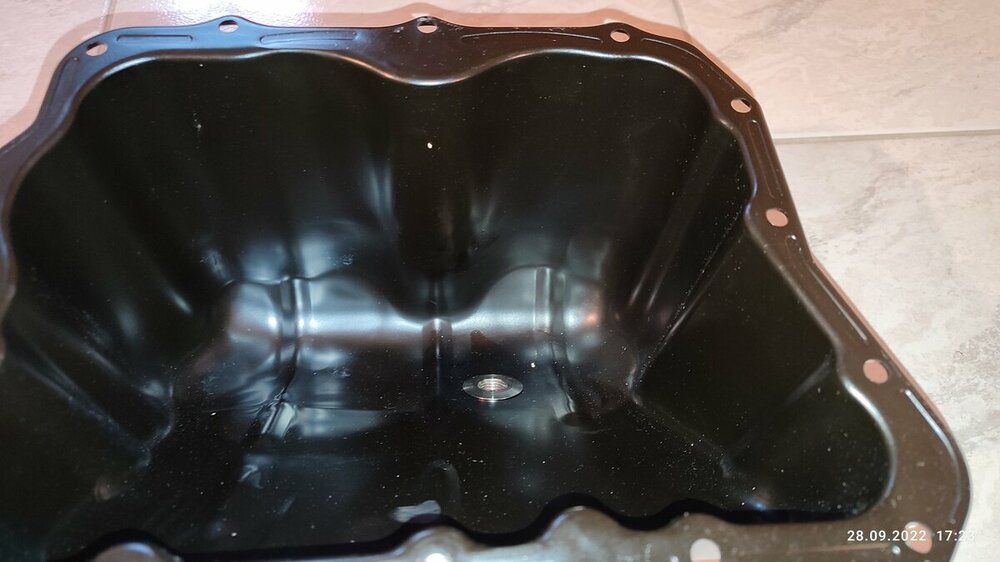

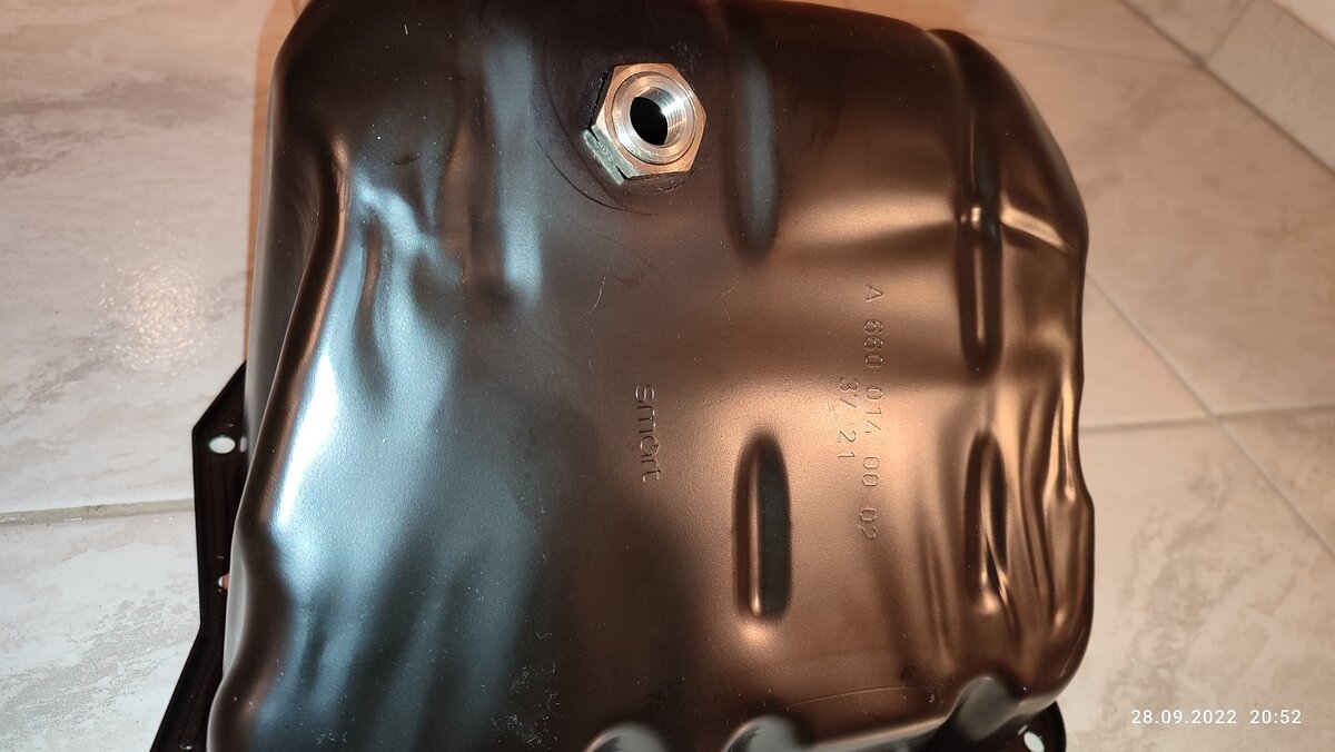

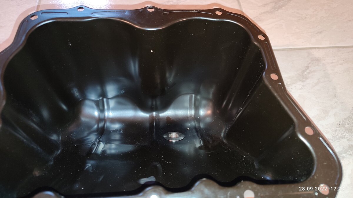

Rein vom Technischen her hätte ich das Gewinde mit dem Verstärkungs"lappen" von aussen aufgesetzt, damit das Gewinde tiefer kommt.
Aber damit kann man dann die Ästheten nicht zufriedenstellen.
Dennoch sieht das Teil stabil aus und SO VIEL bleibt ja da nun auch nicht stehen!
vor 15 Stunden schrieb Katana1004:
Das Gewinde geht nach innen un macht dort einen ziemlichen Absatz, das bedeutet. Sie ist nicht der tiefste Punkt-> Altöl bleibt in der Wanne..
Egal was du machst, alle bisherigen Nachrüstlösungen sind ähnlich. Weil die Wandstärke der Ölwanne für ein Gewinde immer auch verstärkt werden muss, wird es auch immer einen Sockel geben. Wenn das Gewinde nach außen gehen würde, wäre es nicht nur hässlich, es bestünde auch die Gefahr, dass es beschädigt werden könnte, der Gewinn an Höhe wäre auch nur marginal.
Für eine richtig funktionierende Ablassschraube müsste man eine andere Ölwanne konstruieren, welche eine Neigung zu einem tiefsten Punkt (idealerweise kleines Becken) hat - da es so etwas nicht gibt, ist das vom Hersteller vorgesehene Absaugen die optimale Lösung.
Beim 451 ist es noch schlimmer, obwohl er eine "Ölablassschraube" besitzt, die thront auf einem Sockel und verhindert das komplette Ablassen des alten Öls, weshalb ich dort mittlerweile auch immer das Öl absauge.
Habe bisher bei den 451er immer über die Schraube das Altöl abgelassen. Der nächste Service steht bei meinem an, da werde ich über den Pfeilstab mit einer Pumpe absaugen. Mir kam es auch immer so vor als würde die Wanne nicht komplett leer laufen.
