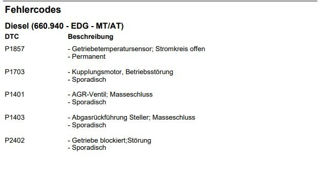

Da es hier um einen smart CDI Baujahr 2003 mit 187.000 km und laut DELPHI die Kupplung vor 65.000 KM ersetzt wurde. Ja ich weiß DELPHI ist nicht Aussagekräftig was die Fehler betreffen, aber Stardiagnose ist teuer, und man kann sich auch mit diesem Behelfen.

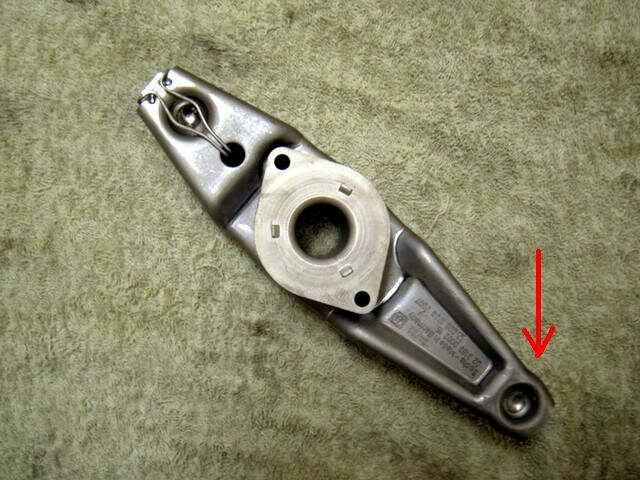

Auf Anhieb fällt mir da das Fehlerbild mit dem Loch in der Pfanne des Ausrückhebels ein, durch den der Betätigungspin durch stösst und dann die Kupplung nicht mehr richtig getrennt wird.

Auf dem Bild auf selbiger Seite ist das Kupplungsmodul abgebildet und darunter der Ausrückhebel mit der Metallpfanne in die dieser Bolzen drückt. Nur damit Du mal bildlich verstehst, wie das System funktioniert. 🙂
Im Laufe der Zeit nun kann sich diese Pfanne durch die permanente Arbeit und Korrosion durcharbeiten, da ist dann ein Loch drin.
Das sieht dann aus wie in diesem Beitrag. In diesem Fall drückt dann der Bolzen des Aktuators ganz oder teilweise durch das Loch in der Pfanne und die Kupplung wird nicht mehr richtig betätigt.
Das hat zur Folge, daß die Kupplung nicht mehr richtig trennt und schleift.

Wenn Du viel Glück hast, dann ist tatsächlich ein Loch in der Pfanne des Ausrückhebels, was man durch geeignetes Aufdicken des Endes des Bolzens des Aktuators kompensieren kann, ein Beispiel dazu siehe diesen Beitrag.

So, ich war schnell unten, was für mich schon schnell genug war, habe den Aktuator ausgebaut und nach der Pfanne geschaut. Was soll ich sagen, diese ist in Takt nur das Gestell von der Pfanne, denke das der Arm zum Ausrücklager, das Bild unten, wackelt und ist Locker.
Also muss die Kupplung getauscht werden und alles was dazu gehört.
