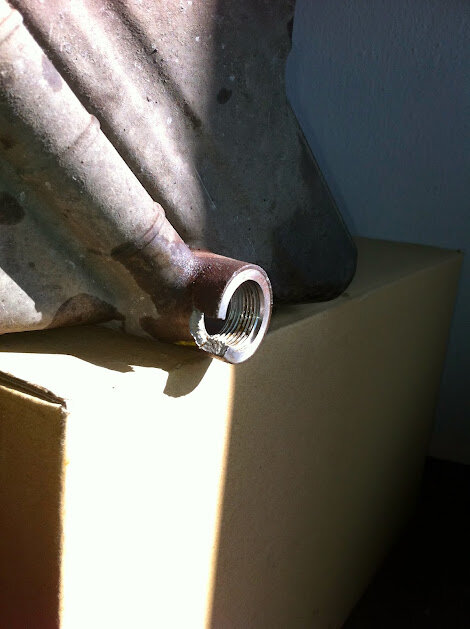

65 Nm für die Ölablassschraube habe auch ich für meinen 451 mhd (MJ 2009) herausgefunden und mich gefragt, ob sich die 65 Nm auf ein trockenes oder geöltes Gewinde beziehen, da durch das Öl der auf 65 Nm eingestellte Drehmomentschlüssel später auslösen müsste als bei einem trockenen Gewinde. In der offiziellen Anleitung ist von Säubern/Trocknen keine Rede, von daher sollte sich die Angabe eigentlich auf ein geöltes Gewinde beziehen.
Sicherheitshalber möchte ich aber nachfragen: Gibt es Praxiserfahrungen mit den 65 Nm?
vom Gefühl her erscheinen mir 65 nm doch ziemlich viel zu sein, dieses Gewinde fühlt sich bei meinem
jedenfalls etwas weich und empfindlich an . Ich benutze hier aber auch nie einen Drehmomentschlüssel.
Ansonsten beziehen sich solche Angaben immer auf leicht geölte Gewinde.

dieses Gewinde fühlt sich bei meinem jedenfalls etwas weich und empfindlich an .
Das fühlt sich nicht nur so an!  😉
Vor dem Hintergrund, dass z.B. Tretlager/Innenlager von Fahrrädern bei gefettetem Gewinde grundsätzlich mit 35 - 50 Nm angezogen werden und zwischen Alu- und Stahlrahmen nicht unterschieden wird, sind die 65 Nm bei der Ölwanne aus Alu an sich nicht so abwegig.
Allerdings:
Die offizielle Anleitung mit den 65 Nm ist das eine, das andere ist natürlich wie die Praxiserfahrungen aussehen. Vielleicht gibt es ja auch jemanden, der z.B. seit Jahren mit 50 Nm anzieht...?
