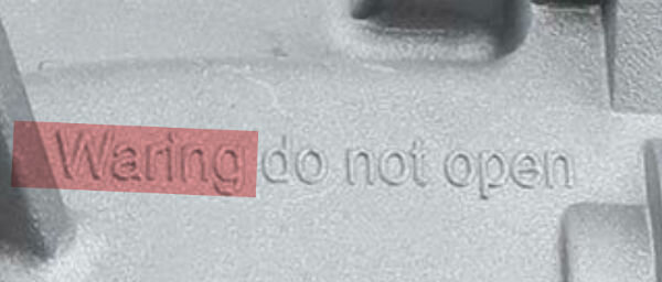

Gibt es leider doch. 😖
vor 6 Stunden schrieb Funman:
Link?
https://www.aliexpress.com/item/1005002392754947.html?
Wenn die ja wenigstens sehr viel günstiger wären, dann würde ich mal einen holen und aufmachen.
Bei dem Preis lieber die 40-60€ drauflegen und original Sachs dafür holen.
