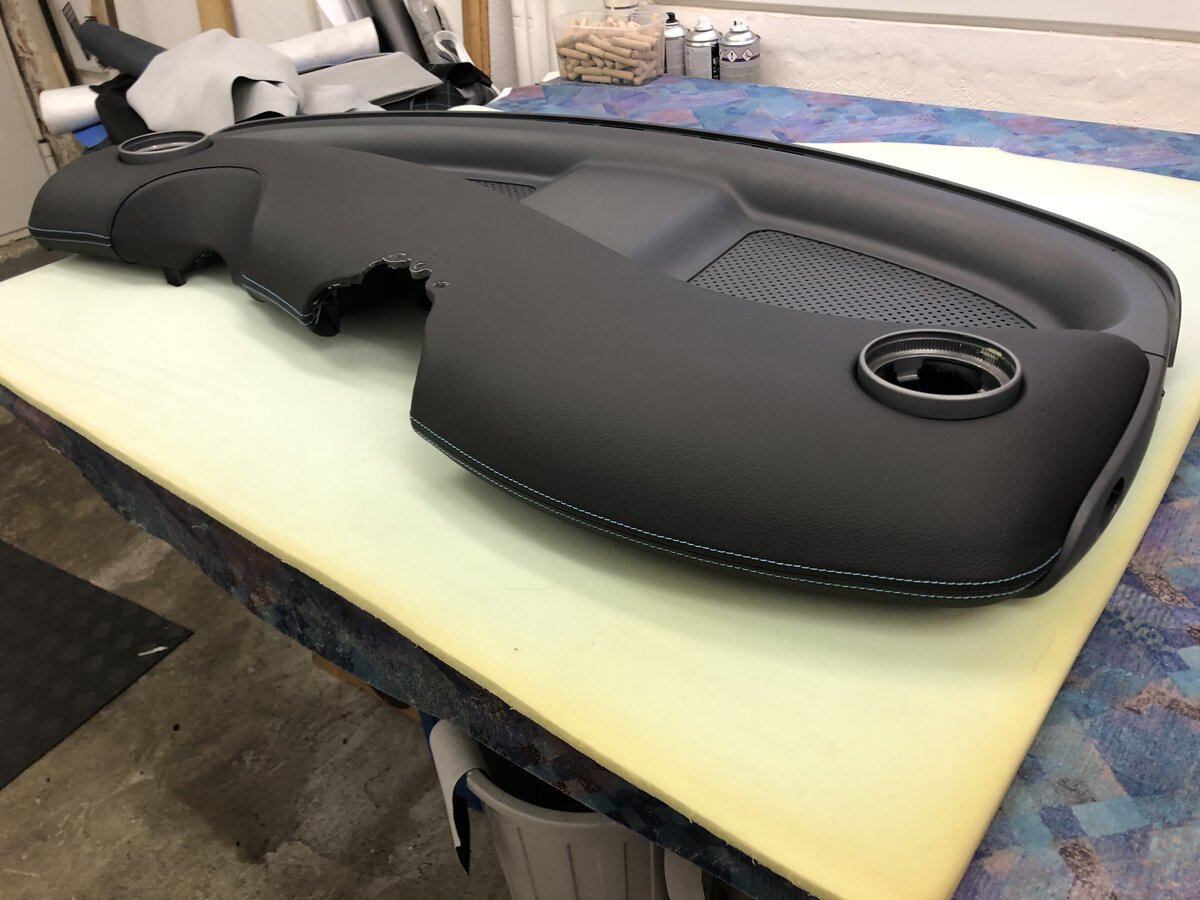

Hallo wilkommen im Forum, das A-Brett auszubauen ist nicht wirklich schwer, ein bissl handwerkliche Begabung sollte schon vorhanden sein, du hast eine Schraube Rechts unter der Lüftungsdüse, oben unter der Insel sind noch einige 10 Torx, natürlich muss der Tacho, Mittelkonsole ( Lüftung) raus, und das Radio, dann ist noch ne Schraube unter dem Lenkrad, das beziehen würde ich getrennt machen, da musst du etwas vorsichtig sein, ich bohre die Plastiknieten wo das A-Brett in 4 Teile zusammengepunktet wurde.
Ich beziehe es immer in zwei Teile, dafür brauchst du eine Nähmaschine, man kann es auch komplett rumziehen, sieht natürlich nicht so edel aus.
Kleben ist Pflicht, besser noch zusätzlich mit Klammern tackern.Kunstleder an den Ecken warm machen, sonst hast du hässliche Falten an den Rundungen.
das sieht ja sau gut aus. Machst du das auch für andere? was würde das dann kosten ?

Das sieht echt total mega aus.
Ob ich das auch so hinbekommen, lässt sich Zweifeln.
Wie genau hast du die zwei Teile aufgeteilt. Oben und unten richtig?
Und dann einfach zusammennähen und drüber?

Oder hast du zufällig auch ein Bild von der Unterseite? Damit ich mal sehen kann wie genau es aussieht. Kann mir das mit den 2 Teilen grad leider nicht vorstellen bildlich vorstellen.

Mache das auch ab und zu für Freunde oder Bekannte, schreib mir mal ne PN

Leider habe ich keine Bilder von der Unterseite, mann muss auf jeden Fall zwei Zuschnitte so schneiden das die nach dem nähen auch in die Rundung passen, ist nicht gerade einfach.
Ah verstehe.
Ja werde mich mal dran versuchen.
Eine Maße der Teile bzw. eine Art Schnittmuster hast du nicht zufällig oder?
Aufjedenfall vielen dank für deine Hilfe
Nein sowas habe ich nicht, ich mache das immer frei Hand, ich habe schon viele Jahre Erfahrungen, ich brauche dafür keine Schnittmuster.
