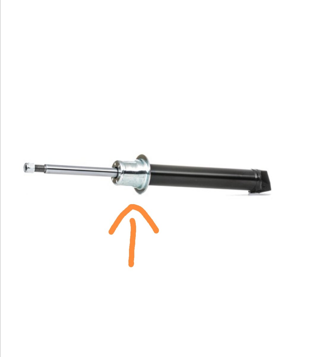

Ich bin auf der Suche nach den unteren federtellern von der VA. Von einem smart 450. Vielleicht hat noch jemand etwas zu liegen.
Im Raum Magdeburg wäre ganz gut. Sonst Versand.
Mfg
Ich weiß das es die nicht einzeln gibt. Könnte ja sein das jemand von euch noch was rum zuliegen hat
ich habe die alten unteren Federteller wieder verwendet. Abgemacht, entrostet, lackiert und auf Bilstein Stoßdämpfer wieder draufgeklopft mit einem großen Rohr.

so habe ich es auch gemacht bei meinen Sachs Dämpfern. Die Teller gibt es nicht zu kaufen. Man muss alte wiederverwenden.
Würde ich auch machen. Wenn meine alten Dämpfer diesen federteller hätten. Haben sie aber nicht. Die alten Dämpfer haben die feste Scheibe am Dämpfer. Darum meine Frage ob jemand so was noch hätte. Wenn nicht ist auch nicht schlimm. Dann guck ich mal auf dem schrottplatz ob die vielleicht einen smart haben.

Ich war damasl bei MB und die fanden den unteren Teller nicht auf ihrem Bildschirm. Er zeigte mir dann einen Dämpfer den MB verkauft ..glaube es war Monroe. Da war der Teller verzinkt auf dem Dämpfer schon draufgesteckt. So verkauft es MB Mannheim. Ich musste die alten nehmen weil meine Sachs die nicht mitgeliefert hat.
Man muss darauf acheten das die Teller schon dabei sind. Bei billigen Dämpfern ist ein Abstützring aufgeschweißt

aber Achtung! ... Die alten Teller sind immer verrostet und gehen sehr schwer runter. So war es bei meinem. Der eine ging fast gar nicht. Nur durch ein passendes Rohr das unten am Teller ringsrum anliegt ging es dann. UNBEDINGT den Rost innen im Teller weg machen sonst schlägt man den Teller krum bei neuen draufsetzten. Beim draufsetzen auch wieder mit dem Rohr arbeiten. Da aber mit einem engeren. Nicht mit dem Hammer auf die Federauflagefläche kloppen. Die wird sofort krum. Aber die Schraube unten in das Gewinde schrauben. Als Schutz vor deformation von dem Gewindeloch.
bearbeitet von Smart911a
Natürlich geht man mit ner Bürste bei innen und außen und verpasst den Tellern frische Farbe.
Wer steckt den solche Rosteumel auf die neuen Dämpfer?
Und dann gehen die auch gut drauf. Nicht „steckbar“, aber mit einem Hartplastehammer ohne große Gewalt.
Also nicht das große schwarze Klopfi, sondern die Hämmer mit den weißen Bahnen.

Ich natürlich nicht. Habe die auch entrostet und lackiert. Habe auch den Dämpfer mit 2K- Klarlack lackiert damit die auch nimmer so schnell wegrosten. Und die Staubschutzbalg oben in der Gummi reingeklebt damit das Ding nicht gleich wieder runterrutscht.
