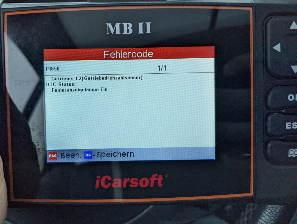

Ich habe ihn einmal mit meinem Handscanner ausgelesen, siehe Bild und einmal mit der StarDiagnose. Es handelt sich um den Drehzahlsensor des Getriebes und den Aktuator von der Kupplung.

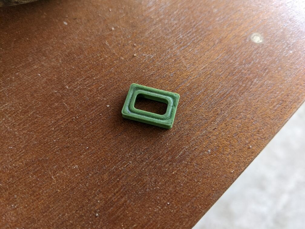

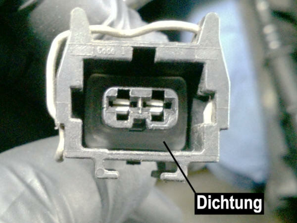

Und mit der Pin-Belegung müsste es auch passen, zumindest stimmen die Kabelfarben, rot und weiß. Muss ich jetzt mal die Woche Zeit finden um das durchzumessen. Ich sträube mich halt immer noch, den kompletten Kabelbaum auseinander zu rupfen. Was mir noch aufgefallen ist: Wenn ich den Stecker auf den Sensor stecke, kann ich ihn mindestens 5 mm hoch und runter schieben, obwohl die Arretierung eingerastet ist. Ich hatte auch schon die Befürchtung, dass an meinem Stecker die Stirndichtung verloren gegangen ist und deshalb dieses Spiel vorhanden ist. Kann das jemand bestätigen, dass zwischen Sensor und Stecker eine Dichtung vorhanden ist?
Ach doch neueres😁 Baujahr...
Na ich habs jetzt nicht genau vor Augen aber da ist doch an sämtlichen Steckern so ein Gummifaltenbalg als Dichtung?
Diese Stecker haben als Dichtung innen eine silikon-/gummiartige Auflagefläche.
bearbeitet von 450-3
vor 1 Stunde schrieb 450-3:
@450-3 Genau das wollte ich hören. Leider bekommt man diese Dichtung wohl nicht einzeln. Hat vielleicht jemand die Teilenummer für den besagten Stecker? Ich hatte schon mal testweise einen O-Ring mit eingeklemmt, aber das wird nicht den gewünschten Effekt erzielen.

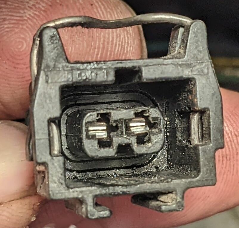

Nun nochmal ein kleines Update. Habe noch einen BMW Z3 hier rumstehen, den ich mal kannibalisiert habe:

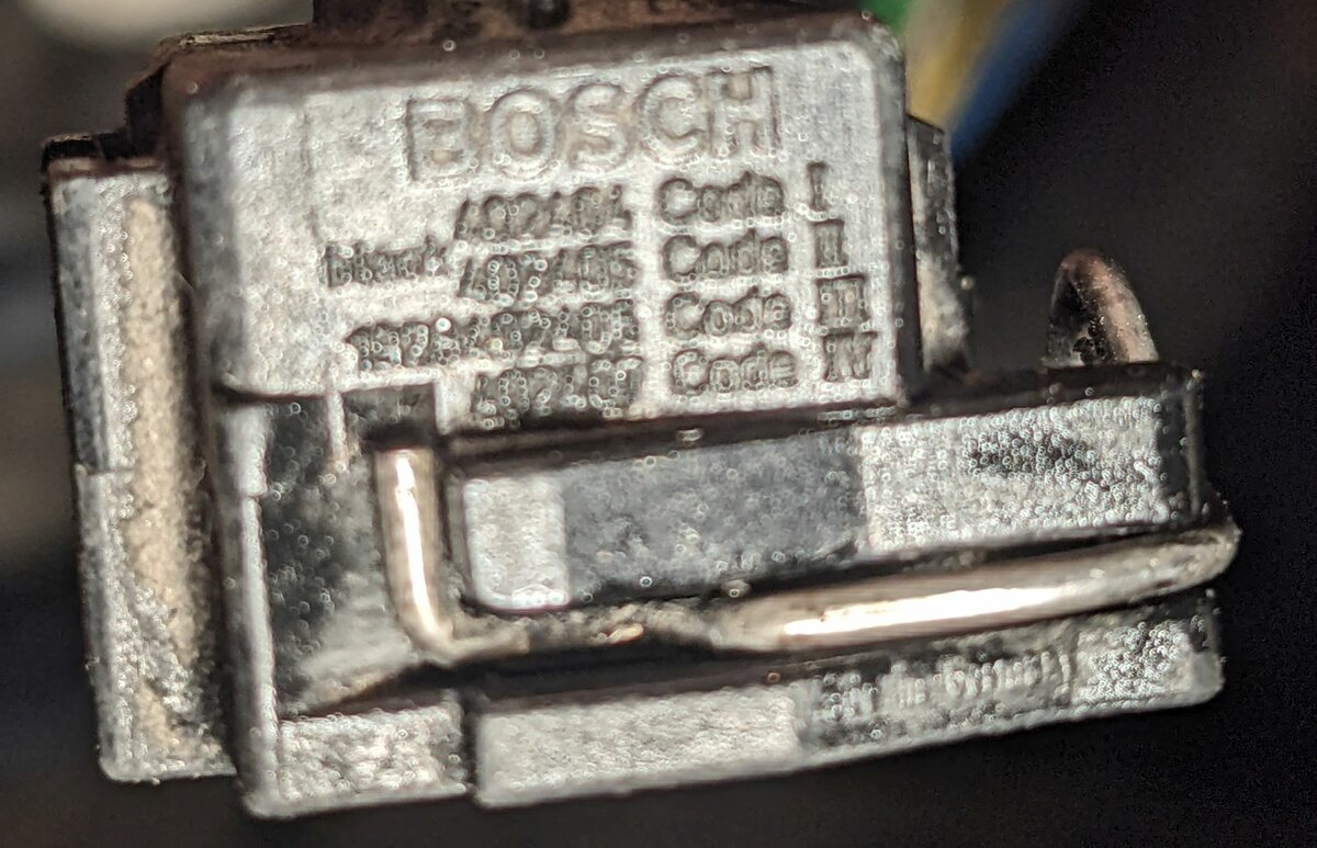

Und dann noch eine Frage zu dem Stecker, woher weiß ich jetzt, welche Codierung der hat, ist vom Aufdruck nicht wirklich erkennbar.
bearbeitet von Snoopy_2013
zusätzliches Bild hinzugefügt
vor 17 Minuten schrieb Snoopy_2013:
Wenn mich meine altersschwachen Augen nicht täuschen, dann steht doch auf der Stirnseite des Steckers, also wo man auf dessen Kontakte sieht, Code 1 eingeprägt.
Und bei der Beschriftung mit den vielen Zahlen und Buchstaben stehen die entsprechenden Nummer zu den Codes und dahinter jeweils die Codevariante. Bei Dir müsste also als Code 1 die obere Zahl relevant sein! 🙂
@Ahnungslos Super, jetzt weiß ich, wie man die Stecker entschlüsselt. Das wollte mir der Heini am Telefon vorhin nicht verraten. Danke dafür. Dann müsste die Bosch Teilenummer diese sein 1928402404
Ja, das ist auch die Nummer, die von 450-3 schon gepostet wurde, s.o.
vor 20 Stunden schrieb 450-3:
Müsste dieser Stecker sein (Bosch 1 928 402 404), die Nummern der verschiedenen Kodierungen sind aber auch auf dem Gehäuse aufgedruckt.

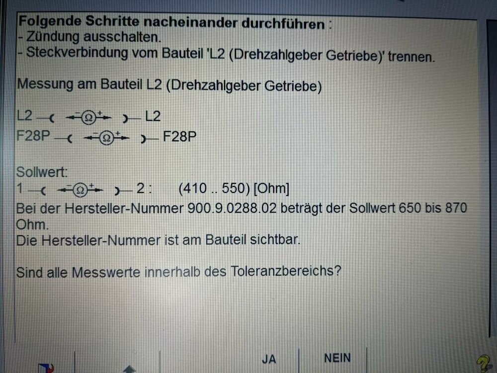

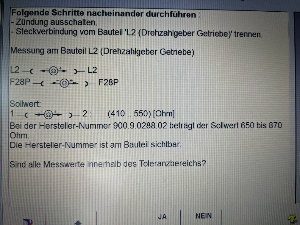

Moin nochmal. Meine Befürchtugen haben sich bewahrheitet. Der Handscanner kann das Signal nicht "schnell genug" wiedergeben. Mit der Star ging es dann besser. Man sieht, dass der Sensor funktioniert, klick mich
Allerdings kommt der Fehler immer noch und es gibt wohl 2 verschiedene Arten von Sensoren:
Vielleicht ist doch noch irgendeine Leitung nicht in Ordnung? Oder defekter Massepunkt?
Allerdings bekomme ich keine 2000 Umdrehungen, wie im Test gefordert, hin. Da ein Rad etwas schwerer dreht und das ESP immer anspricht.

Was sagt die Anzeige wenn der Stecker vom Sensor abgezogen ist?
Hast du schon im DAS in der Fehlercodeliste für das EDG geschaut, ob es zu dem Code irgendwelche Infos gibt, wann er gesetzt wird? Ich habe einen Benziner und komme da ohne CDI am Tester nicht rein.
