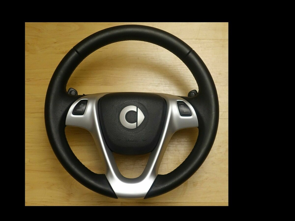

Hallo Freunde,
ja ich habe die Suche bemüht , aber so richtig eine Antwort zu dem 451 aus 10/2012 er Modell habe ich nicht gefunden .
ich möchte gern das Multifunktionslenkrad nachrüsten , wegen:
1. Schaltpaddels
2. Tempomat
3. Leder
gefunden habe ich ,
das bei älteren 451 , Kabel nachgezogen werden müßen , die Hupe nicht mehr geht , im Fußraum Stecker umgesteckt werden müßen und das der Tempomat nur im SC freigeschaltet werden kann und dann im Tacho ohne MV , keine Anzeige erscheint , wenn der Tempomat on ist ,
Könnte vielleicht Jemand der Ahnung davon hat , mir mal bitte Klarheit verschaffen , was geht und was nicht und was ich beachten muß , das wäre super.
Frank
Das Lenkrad habe ich gekauft :

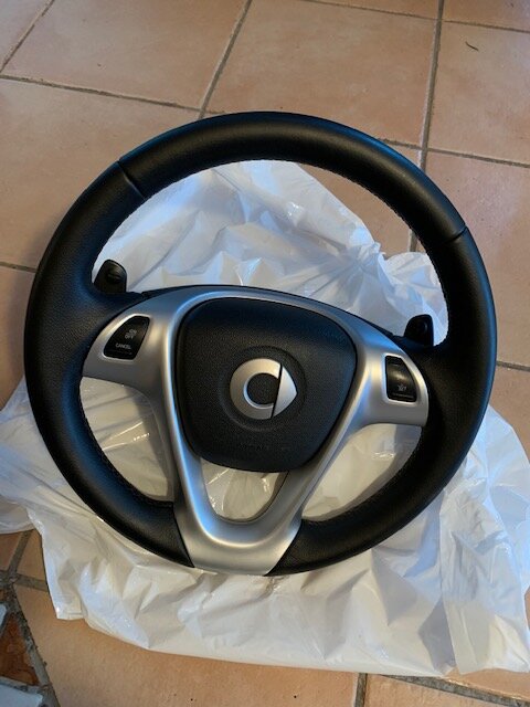

Kam gerade an , top , ohne Beschädigungen , super Zustand , Lenkrad ist komplett  inkl. Innenleben.

Also heute wollte ich mal schnell das Lenkrad wechseln , fing damit an , das der weiße Stecker am Lenkwinkel nicht ab wollte , ging dann irgendwie , Lenkrad zerlegt und dann Lenkwinkel Stecker für innen abziehen , da begann das Drama , das ist ja fast nicht möglich , auspinnen geht auch nicht , da im Stecker quer die Rote Sicherung eingeschoben ist und die sitz im unteren Drittel vom Stecker, ich habe irgendwann die Fassung vom Stecker geschlitzt um die beiden Stecker raus zu bekommen , alles umgebaut , was sehe ich im Lenkwinkel die Sicherungsplatte der eingesetzten Feder , ein Bein ab , ich hätte kot…. können , nicht mein Tag heute , dann extra die Schrauben vom Airbag nicht festgeknallt , so wie Alle geschrieben haben , wegen Dauerhupe, im Nachhinein auch nicht richtig , muss ich nochmal  etwas weiter anziehen . Zusammengebaut , Batterie dran , Hupe geht , also laut Recherche alles ok , doch die Schaltpaddels funktionieren nicht , Tempomat war ja klar , muss freigeschaltet werden . Habe im Fußraum auch keinen zweiten Stecker zum Umstecken gefunden , wegen den Schaltpaddels .
Also muss demnächst Alles nochmal raus und die Schrauben vom Airbag weiter anziehen , damit die Hupe ordentlich funktioniert und nicht nur beim unten drücken .
Also bis jetzt nur optische Aufwertung des Lenkrads ohne Sonderfunktionen , aber die Beleuchtung der Lenkradtasten geht wenigstens . Morgen kommt die neue Tachoscheibe .
