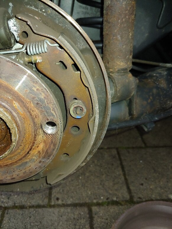

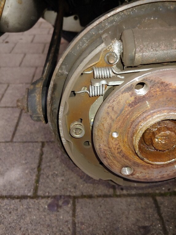

Hallo Zusammen,
bei meinem hinteren Bremszylinder rechts ist der Entlüftungsnippel abgerissen. Er ist aber noch dicht. Jetzt würde ich nur den Bremszylinder tauschen und nicht den Rest der Bremse, da alles noch gut aussieht. Mich würde eure Meinung dazu interessieren, ob das so in Ordnung ist, oder ich mehr tauschen sollte. Sollte man den Bremszylinder auf der anderen Seite dann gleich mitmachen, oder ist das egal?
Im Anhang findet ihr Bilder. In dem einen Bild ist der Bremszylinder mit dem abgerissen Nippel und im anderen Bild der Zylinder der anderen Seite mit nem verrosteten Nippel.

ja, guter Plan. Ich würde auch nur den Bremszylinder tauschen. Und zwar beide. Der Linke und der Rechte. Bremsbacken und das Federgedöns sehen ziemlich gut aus und wurden wohl vor kurzem getauscht.
Blöderweise mußt du halt die ganze Bremse auseinandernehmen um den Bremszylinder zu tauschen oder du schaffst es irgendwie die Bremsbacken oben ein wenig auseinander zu drücken.
Die Schrauben sind schon ziemlich angerostet. Die vorher mit Rostlöser einsprühen und paarmal gezielt mit dem Hammer und einem evtl. Durchschlag draufhauen.
Die Bremsleitung nur mit einem Bremsleitungsschlüssel lösen. Kein Gabelschlüssel verwenden. Und alles vorsichtig und mit Bedacht lösen und Rostlöser verwenden.
Evtl. heiß machen wenns nicht geht. Mit einer Lötlampe. Kein Schweißbrenner verwenden.

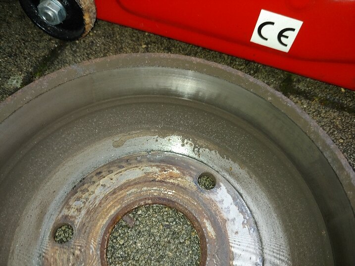

Hm, durch die Hauptuntersuchung bist du ohne Probleme gekommen?
Man sieht ja kaum Bremsstaub. Ich hätte ja gesagt, daß die Bremszylinder festgerostet sind aber so kommt man natürlich nicht durch die HU.

ICH würde beide Zylinder und auch die Leitungen tauschen, auch mal nach den Schläuchen gucken wie die aussehen.
Wenn du die ranzige Leitung in den neuen Zylinder schraubst, naja.
Schrauben sind manchmal dabei, ich würde 10.9 nehmen wenn nicht.
Die Bremse an sich sieht noch gut aus, da würde ich nix neu machen nur gucken ob der Versteller leichtgängig ist.
