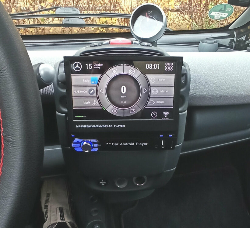

Dieses Adaterkabel mit Schalter habe ich gekauft damit ich die zündung nicht immer anhaben muss wenn ich im Auto warte bis meine Frau vom einkaufen wiederkommt.
https://www.amazon.de/gp/product/B000WMCARC/ref=ppx_yo_dt_b_asin_image_o06_s00?ie=UTF8&psc=1
Der Schalter ist links neben dem Lichtschalter(siehe Bild)
bearbeitet von Andycat
Wo ist denn der Drehzahlmesser geblieben? 😳

Ich habe keinen Drehzahlmesser 😖...der war so als ich den gekauft habe..
Sieht halt etwas gewöhnungsbedürftig aus, um nicht besch.....eiden zu sagen! 😕
Aber immerhin könnte man ja noch einen einbauen! 😉
Sollte aber einer aus einem Passion mit dem passenden Zifferblatt sein!
Man ist ja Ästhet! 🙂
