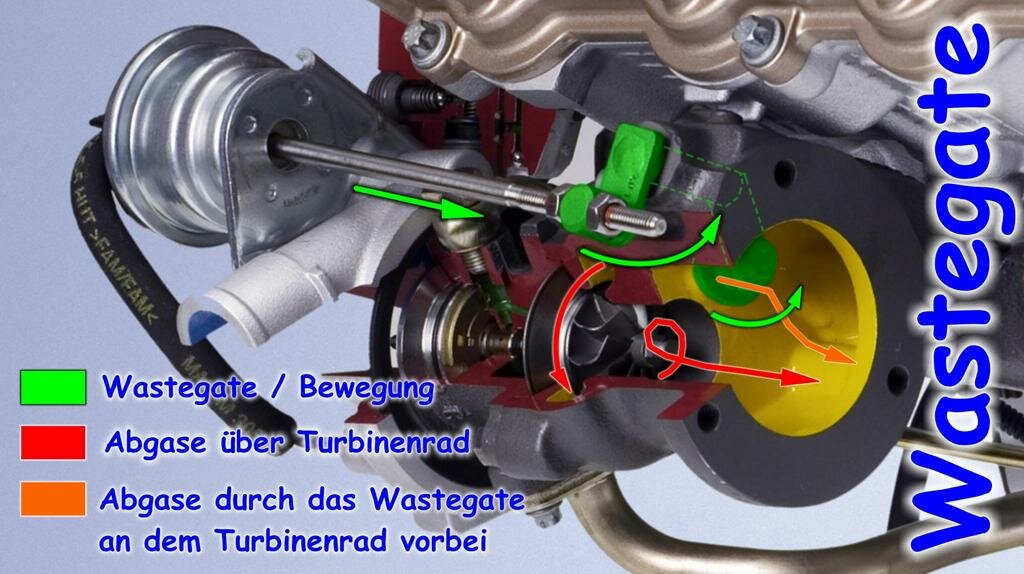

.....und nicht vergessen nach dem Wastegate zu schauen, ob es sich leicht öffnen und schließen lässt.
Des weiteren auch schauen, ob überhaupt das Gestänge überhaupt noch dran ist.
Nicht zu vergessen, ob die daran befindlichen Schläuche nicht ab, rissig oder anderes noch sind.
Aber es kann auch noch vieles anderes sein und empfehle mal über die OBD Schnittstelle den Fehlerspeicher auszulesen.
Die Abbildung auf dem Bild ist die relativ sichere Verbindung, wie sie beim cdi realisiert ist.
Beim Benziner sieht die etwas anders aus, das ist auf dieser Seite auf dem dritten Bild von oben zu sehen.
Der Pfeil zeigt dort auf den berühmt-berüchtigten Sicherungsring, der immer wieder Ärger macht.
Wenn dieser Sicherungsring fehlt, dann rutscht die Stange mit ihrem Auge vom Bolzen des Wastegates ab und hängt dann sozusagen im Freien.
Allerdings glaube ich nicht, daß der in diesem Fall die Ursache ist, denn das erzeugt im Normalfall zwar Leistungseinbußen bzw. Leistungsmangel, aber eher nicht für ein hartes Ruckeln, wie es hier durch den TE beschrieben ist.

vor 34 Minuten schrieb Ahnungslos:
Danke @Ahnungslos, dass du mich korrigiert hast.
Ich hatte eigentlich immer das Bild, dass für mich ohne belang und wissen war ob es nun vom Benziner oder CDI war, nur veranschauungswert, damit man sich etwas "unter dem Auto" orientieren kann.

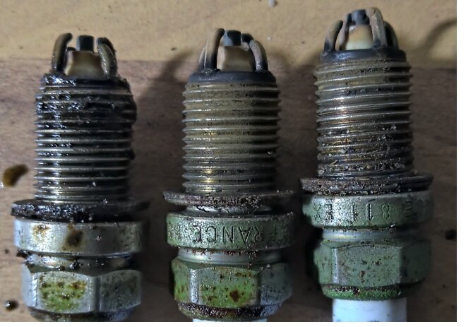

So Hallo
@Steffi_Holger, @Smart 451, @Ahnungslos,  @Schwarzermann @stuhlfahrer
@Steffi_Holger bekommt 100 Punkte.
Ich habe heute 5 von 6 Kerzen erbeuten können. Die 6. kommt morgen raus, für die untere linke Kerze hat mein Werkzeug nicht gepasst.
Das Problem ist damit verschwunden, kein Ruckeln mehr.
Also besten Dank!
Robert
