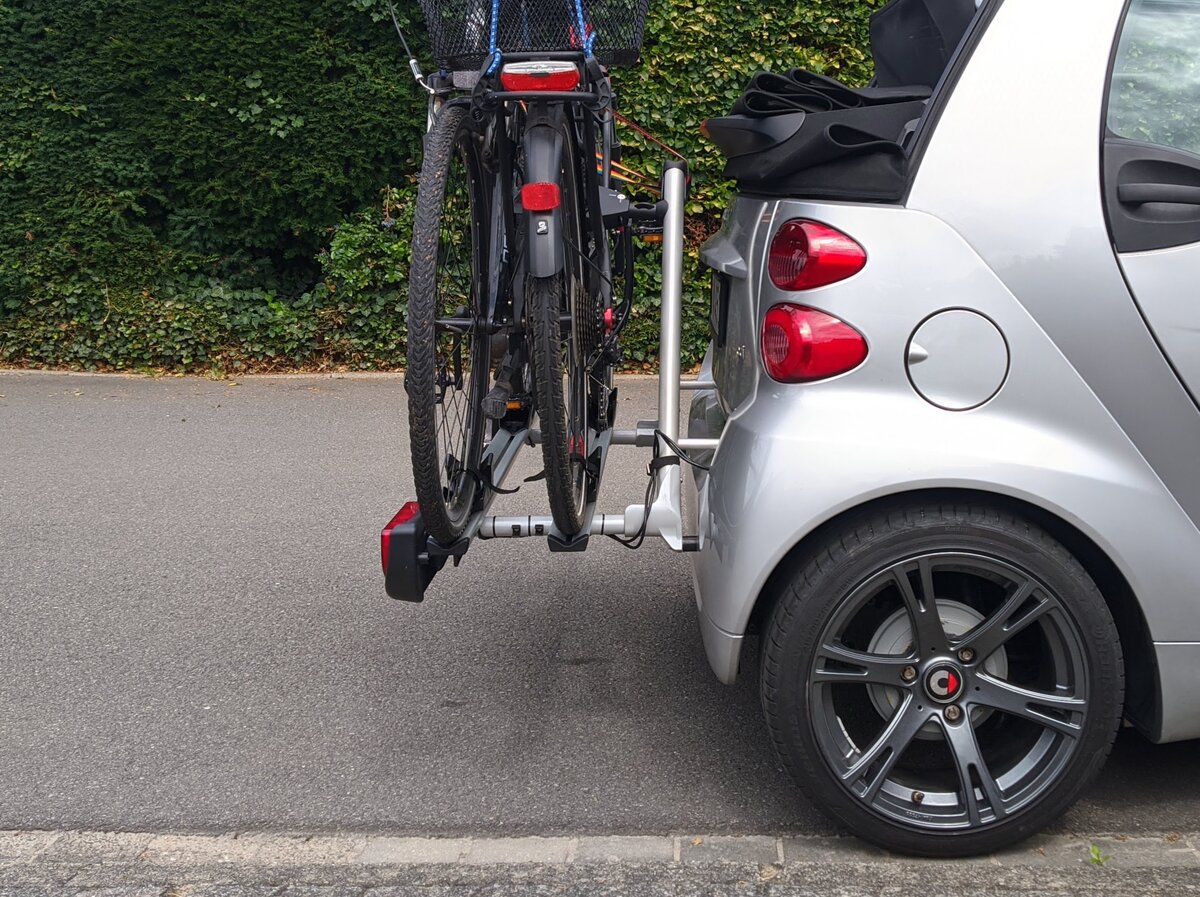

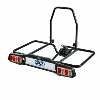

Eh ich mir einen "unsicheren" Einrad Anhänger an den Smart hängen würde, wäre so ein Heckträger meine erste Wahl (Siehe Bild und Link)
Denn dann kann ich auch mit erhöhter Geschwindigkeit fahren ohne auf das "Anhängsel" zu achten.
Da würde wahrscheinlich meine kleine "Towbar", die ich schon in einem vorangegangen Post von mir vorgestellt hatte.
Auf diese Towbar würde ich dann den Heckträger, der universell zu nutzen ist anhängen.
Info zum Heckträger (KLICK HIER)

Mal abgesehen davon, daß das völlig verboten ist, würde ich niemals eine solche Biegelast auf die fipsigen Abschleppösengewinde bringen, die zudem nur für Zuglasten gemacht sind. Sowas ist grob fahrlässig!
vor 1 Minute schrieb Funman:
Wie ist das dann mit dem Fahrradträger von Smart? 🤔
Der belastet doch die Gewinde genau in der gleichen Art und Weise!
Nein. Der belastet die Gewinde nur auf Scherung, also radial. Außerdem ohne Hebelwirkung. Die Belastung ist also um mehrere Größenordnungen kleiner. Der Fahrradträger greift ja auch oben an die Gewinde der Gasdruckfedern an. Das ist zwar auch sehr suboptimal, aber eine ganz andere Baustelle. Bei der Idee von 451 würde die Last am langen Hebel auf die Gewinde wirken.

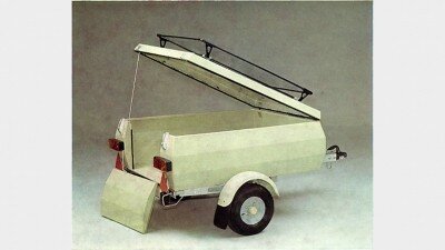

Zum Thema Einrad bzw. Einspuranhänger vielleicht auch noch ein zwei Worte von mir. Ist zwar schon ne ganze Weile her das ich mich damit beschäftigt hab, genauer fast 20 Jahre. Aber bevor ich mich für einen klassischen Anhänger entschieden hab hatte ich auch erstmal andere Lösungen im Kopf.
Angefangen von einem modifiziertem Heckträger
ivS36EqloCndL52LVBDlJuxvkSQrUePBk7XjnMIU
Und unter anderem auch über einen Einspuranhänger.
Das Hauptproblem das einem Einspuranhänger im Wege steht ist der Umstand das es für den smart keine Zugelassene Verbindungseinrichtung gibt und das für neue Verbindungseinrichtungen die exakt selben Zulassungsbestimmungen gelten wie für neue Anhängerkupplungen. Und dieses Zulassungsverfahren ist nach heutigen Vorschriften leider reichlich Aufwendig und damit teuer.
Zu der damaligen Zeit galten halt noch ganz andere Vorschriften und vieles wurde deutlich lockerer gesehen und gehandhabt. So gab es damals zB ja auch eine Zugeinrichtung für den Messerschmitt Kabinenroller um den als sogenanntes "Abholfahrzeug" an der Stoßstange des Kundenfahrzeuges hinterher geschleppt werden konnte.
Heute sind Zugeinrichtungen mit denen man Fahrzeuge auf eigener Achse hinter seinem Auto herzieht in Deutschland leider generell verboten. So dürfen auch die Holländer und Britten mit Ihren Schleppdeichseln durch ganz Europa rollen, mit einer Ausnahme! Deutschland. Eigentlich schade, für viele WoMo-Fahrer wäre das sicher eine tolle Lösung.
Um zum Einspuranhänger zurück zu kommen. Zu der damaligen Zeit waren die Anhänger zB auch noch nicht Zulassungspflichtig, was heute natürlich anders ist. In den 60ern galt der Einspuranhänger folglich rechtlich nicht als Fahrzeug, wie die Anhänger heute, sondern als Ladung. So ist es heute noch mit den Dach und Heck-Gepäckträgern. Das ist auch der Grund warum die Gepäckträger keine ABE oder andere Zulassungsbescheinigung benötigen.
Aber ich schweife wieder ab, Sorry. Zusammengefasst heißt das folglich das sowohl die Zugeinrichtung, als auch den EInspuranhänger vom TÜV geprüft und abgenommen werden müsste. Was bedeutet das man entsprechende Materialgutachten für jegliche verwendeten Materialien benötigt. Und man müsste Grundsätzlich ein Kreuzgelenk finden das den entsprechenden Anforderungen genügen würde UND entsprechend geprüft ist. Findet man dieses nicht muss man natürlich auch dieses vom TÜV prüfen und abnehmen lassen. Zusammengenommen dürfte man für diese Prüfungen inzwischen sauber im Fünfstelligem Bereich liegen was die Kosten betrifft. Also alles eine schöne Idee die sicher auch Cool an nem smart aussehen dürfte, aber um das Legal hinzubekommen würde man sich in einem Kostenrahmen bewegen der absolut nicht dem Nutzen entgegen steht.
Dieses sind zumindest die Schlüsse die ich damals aus meinen Gesprächen mit einem TÜV Prüfer ziehen musste. Und dieses war der Pfeifer aus der Nürnberger Gegend, in den smart Kreisen in den 2000ern sehr bekannt weil dieser doch recht aufgeschlossen war was Änderungsabnahmen anging. Wenn ich mir da die Odyssee nochmal vor Augen führe die es 2002/2003 bedeutete eine AHK am 450er eingetragen zu bekommen stell ich mir die Abnahme Arie für solch ein Einspuranhänger-Projekt als absoluten Albtraum vor. Vor allem wenn man beim TÜV keinen Ansprechpartner hat der ein solches Projekt zumindest optimistisch Wohlwollend betrachtet.
Insofern wäre auch mein Rat, verlagere Dich vielleicht dann doch auch auf das Thema Anhänger, wie zB den Klaufix (HP350). Da musst Du zumindest keine Sinnlose Kraft für fragwürdige Zulassungsverfahren verschwenden. Vor allem nicht in  einer Zeit in der nicht alle TÜV Stellen gleiche Zulassungsvorstellungen haben. So kann es Dir heute ja leider durchaus passieren das Dir ein TÜV in Berlin eine Änderung wohlwollen einträgt und dir zwei Wochen später ein TÜV in Bayern die Karre wegen genau dieser Änderung stilllegt :-(.
Wo soll die Schraube bei einer solchen Last auf Zug belastet werden? Das kannst du knicken. Die beiden oberen Halter mit ihren kleinen Blechschrauben sind nur dafür da, dass man den Träger alleine leichter einhängen kann. (Was meinst du mit Gasdruckfeder?)
Ich hätte bei dem Nachlaufanhänger keine Bedenken wegen der beiden Schrauben. Ob das heute noch Sinn macht, ist eine andere Geschichte.

Bei diesem Träger ist der Heckträger zusätzlich oben an den Gasdruckfedern befestigt. Somit sind die unteren Schrauben nur auf Scherung belastet, die Zuglast nehmen die Halter an den Gasdruckfedern auf
