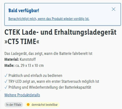

Falls es interessiert, Lidl bietet seit Donnerstag 30.09.2021 ein CTEK Lade- und Erhaltungsladegerät »CT5 TIME« an.
Da kann dann es, wenn es in der Garage des "Bastlers" fehlt, den Bestand ergänzen.
Info (KLICK HIER)
vor 4 Minuten schrieb Smart 451:
Leider schon ausverkauft, auch online.
vor 4 Minuten schrieb Funman:
In der Filiale, in der ich meistens Einkaufen gehe waren noch mehr als 5 Stück verfügbar und Online sind die erst demnächst verfügbar. - Siehe angehängtes *.jpg
