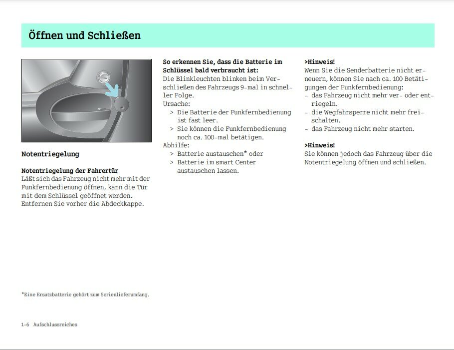

Mal ne andere Frage, weil ich gerade das selbe Problem mit der leeren Batterie hatte am 452. Der 451 blinkt ja 8 mal beim betätigen der ZV um zu zeigen das die Batterie leer ist. Sowas gibts beim Roadster nicht?
Auch hier rate ich zu RTFM
Nett ausgedrückt soll es heißen: Lese doch mal die Bedienungsanleitung! 😉
Ich habe dir zur Beantwortung deiner Frage, die passende Seitenkopie herausgesucht.
Vielleicht doch einmal bei solchen Fragen im Handschuhfach die Bedienungsanleitung herauskramen oder die Suchmaschine deines vertrauen nutzen!
Danke.
Bedienungsanleitung ist nicht vorhanden. Dann muss ich mal schauen warum der bei mir nicht geblinkt hat. MOntag abgestellt, kein Problem, Freitag geht nicht mehr auf. Batterie getauscht, alles gut.

Das ist doch kein Problem 🙂
Kannst du hier runterladen (zweiter Link "Bedienungsanleitung Stand 2003").
Das die Schlüsselbatterie ohne vorheriges geblinke über Nacht plötzlich leer war, hatte ich beim 450 auch schon mehrmals, so robust scheint der Warnmechanismus nicht zu sein.
