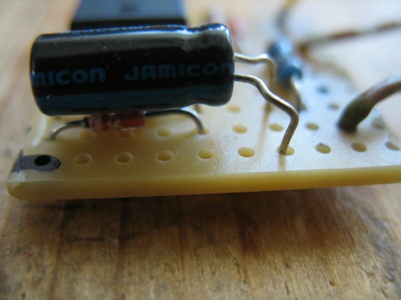

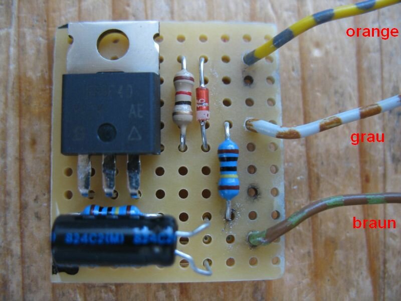

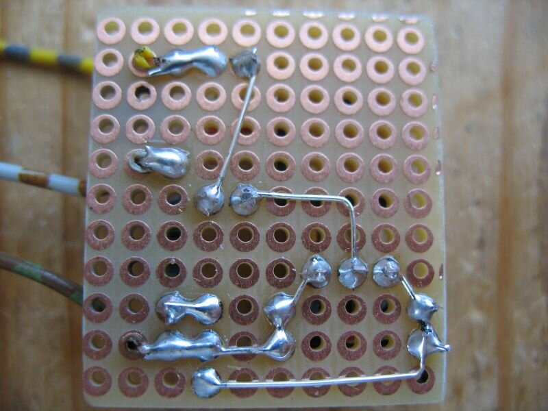

Smart 451 Geschrieben am 16. Januar 2022 (bearbeitet) vor 15 Stunden schrieb A72: Also macht dieser Umschalter von dotcom Sinn. Es sei denn, man denkt daran vor jeder Fahrt das System manuell auszuschalten. Nur der Preis ist für so eine kleine Schaltung nicht gerechtfertigt. Wenn man Grundkenntnisse vom Löten hat und dann noch einfache Schaltpläne lesen kann, bzw. jemanden hat der es kann, dann kann man auch diese kleine Schaltung zum automatischen abstellen des MHD Systems selber herstellen. Siehe auch den Link bei "evilution.co.uk" (KLICK HIER) - dort werden die kosten für den selbst bau der Schaltung mit 3£ beziffert. Bei meinem selbst Bau dieser Schaltung, inkl. meiner Veränderungen und Verbesserungen der Schaltung, kosteten alle Einzelteile ca. 10€, wenn man im stationären Elektobastelbedarf kauft. Unten auf den Bildern ist die von mir erstellte Schaltung, um das MHD System im Smart nach dem Start des Motors automatisch abzuschalten. bearbeitet 16. Januar 2022 von Smart 451 Ergänzung des Beitrags mit Text und Bildern Beiträge dieses Benutzers können Spuren von Ironie, Sarkasmus, Uran, purer Boshaftigkeit, Fachwissen und Erdnüssen enthalten!This user's posts may contain traces of irony, sarcasm, uranium, pure malice, expertise and peanuts! Diesen Beitrag teilen Link zum Beitrag Auf anderen Seiten teilen
hudi123 Geschrieben am 16. Januar 2022 vor 1 Stunde schrieb Smart 451: Bei meinem selbst Bau dieser Schaltung, inkl. meiner Veränderungen und Verbesserungen der Schaltung, kosteten alle Einzelteile ca. 10€, wenn man im stationären Elektobastelbedarf kauft. Hallo @Smart 451, interessiere mich für eine solche Schaltung. Magst Du mir sagen, worin deine Veränderung und Verbesserung der Schaltung zu evilution.co.uk besteht? Grüße Wilhelm Diesen Beitrag teilen Link zum Beitrag Auf anderen Seiten teilen
