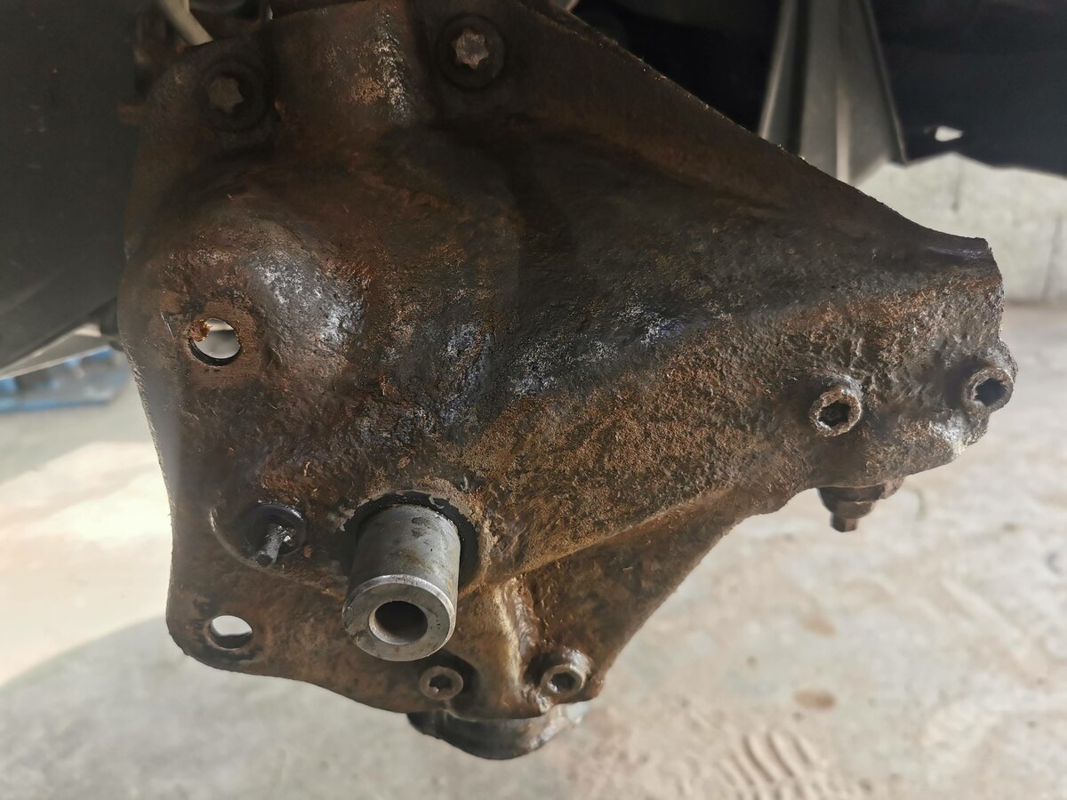

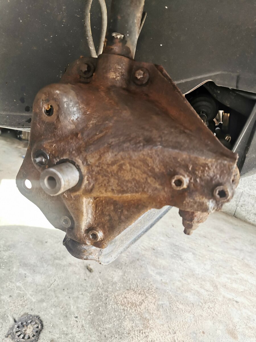

Da ich immer wieder mal unkonventionelle Wege gehe ,und als alt Opel Fahrer mich mit dem Thema Rost  immer wieder beschäftigen muss, mal ein anderer Versuch der den Rost den gar aus macht **so hoff ich**
So schaut der Achsschenkel nun aus nach dem ich ihn 48 Std mit reiner Zitronensäure und Zewapapier behandelt habe , das ganze danach mit Bermsenreiniger sauber gemacht und schwarz matt lackiert, ich denke das kann sich sehen lassen oder was meint ihr?
Bei Bremssätteln oder anderen rostigen klein teilen nehme ich eine alte Fritteuse die ich auf 80° umgebaut habe ,dazu wird dann noch auf dem Pluspol eine edelstahlwolle geklemmt ,und der negative pol an die zu behandelten Teile, wichtig der Korb in der Fritteuse muss aus Kunststoff sein , sonst klappt das nicht mit dem Strom.
Zuvor die Teile grob entrosten und dann je nach Zustand 2-3 Tage da drin lassen und schon hat man sich viel Schleiferei und mit der Drahtbürste zeit erspart.
gute arbeit wenn man das erhalten will. Mir persönlich wäre das zu verrostet gewesen. Aber jeder machts halt anderst. Besser Vorsorge als gar nichts machen.
Ich hab meine die fast wie neu aussahen....sandstrahlen lassen und Feuerverzinken lassen...danach Lackiert....die rosten auch nimmer
Oh..du hast noch die Blattfeder drinn
Wen du Jugend forscht betreibst...ja kann man  machen. Wen das aber halten soll finde ich das den falschen Weg.
Zopfbürste und Negerkecks, sauber machen. Danach Brunox Rostprimer drüber, 24h die 2. Schicht, lackieren, Und Tschüss Rost.
Wen dich das wirklich interessiert: Schau mal bei der Oldtimer Markt rein. Die machen immer in Sachen Rostmittelchen SEHR geile Tests die teilweise schon über 10 Jahre laufen.
Ich verwende Zitronensäure schon lange meistens zum Motorradtank entrosten das funktioniert schon sehr gut *jugendforscht ist gut mit 50 Lenzen*
Das Problem ist halt das sowas IM Tank duchaus gut funzt. Diese Flächen sind ja immer mit Sprit/Dämpfen zugesifft. An der frischen Luft eher leider weniger zu gebrauchen. Wiegesagt, schau dir mal die Oldtimer Markt Langzeittests an.

Hm da kann ich die Teile auch Ausbauen wenn sie nicht zu gross sind ,und in meine Elektrolyse legen 2 Tage keine Arbeit und weniger Lärm und wesentlich sauberer.
Sandstrahlen... 10 Minuten.. ferdisch
Dort wo ich die Teile hab machen lassen wurde die alte Lackschicht und der Rost  galvanisch weggeätzt.

Ich sehe zweimal ein verrostetes Teil. Wie siehts denn nach der Behandlung aus? Entroster auf Phosphorsäure bzw. Zinkphosphatbasis gibts kanisterweise relativ günstig. Nach der Anwendung ist das Stahlblech grau. Andere Möglichkeit ist Fertan.

Rost ist leichter als Carbon, das fällt mir zu deinen Achsschenkeln kein. Kauf Neue!

Ich bin ja eigentlich geizig. Aber mir die Arbeit machen und hinterher siehts immer noch wie aus dem Klo gezogen aus?
Ich meine wenn das jetzt Oldtimer-Teile wären wo es keinen Ersatz für gibt, alles klar. Dann muss man retten was geht. Aber gerade die ganzen Achsteile sind doch beim Smart sehr günstig und vor allem noch zu haben in neu.
Und wir wollen mal nicht vergessen, an den Dingern hängt das Rad. Wenn ein Metall dermassen angegriffen äusserlich ist wird auch die Struktur des Materials geschwächt. In wie weit sich Säurebäder da noch auswirken weiss ich nicht.
Ja ihr habt ja so recht , und wenn die so dünn wären wie ihr tut würde ich sie auch ersetzen , aber vor erst müssen sie drin bleiben damit wurde Tüv gemacht und wenn der Tüvprüfer das so durch winkt......
Aber ich werde sie tauschen , hab ja noch etwas zu tun bis er wieder läuft.

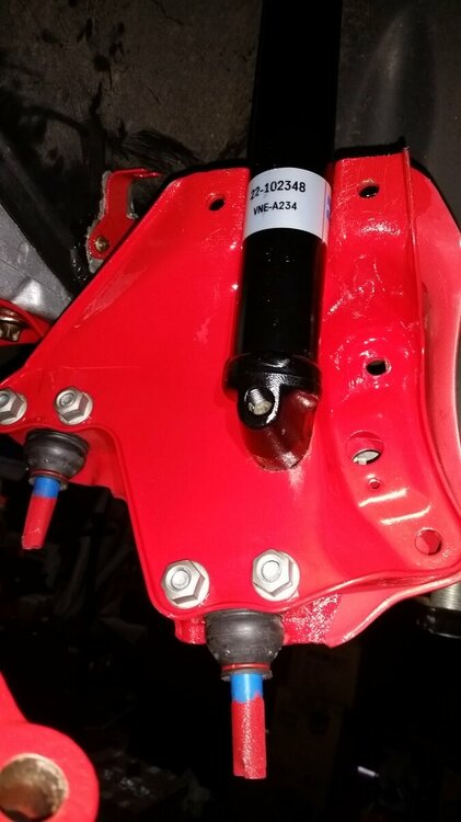

Inzwischen 400 Euro für beide Seiten, nur die Schwenklager. (Das sind diese Bleche). Ich schau da auch genau hin und arbeite die auf, wenn sie nur Kantenrost haben. Allerdings zerlege ich den Kram erstmal bis ich Schrauben und Bleche einzeln in der Hand habe. Nachher siehts dann so aus:

Kunststoffschleifscheibe die auch einen hochoffiziellen Namen hat, den sich nur keiner merken kann. Hat den Vorteil das das Blech zu "hart" ist und nicht angegriffen wird. Ähnlich wie bei einer Zopfbürste, nur verkrazt die Zopfbürste mehr und es dauert läger. Um etwas abzutragen das nicht so stabil ist wie das Blech selbst (egal ob Rost oder Lack) ist ein Negerkeks das absolut ideale Mittel zum Zweck. Einziger Nachteil: Der stolze Preis und das aufgrund der Bauform nicht überall rein kommst.
So und zur restlichen Diskussion: Klar ist en Sandstrahler immer besser. Haben nur die wenigsten Zuhause einen rumstehen der was kann 😉 Und ja, neu kaufen geht immer, und NEIN, wens gescheit gemacht wird kommt da kein Rost mehr. Dafür gibts wirklich sehr gute Mittelchen. Und nein, ich mein nicht einen einfachen Rostprimer, wen du de Restrost den man nicht sieht (daran ändert auch ein Sandstrahlen nix) einfach keine Luft zum reagieren gibts ist das Problem auch gelöst.
