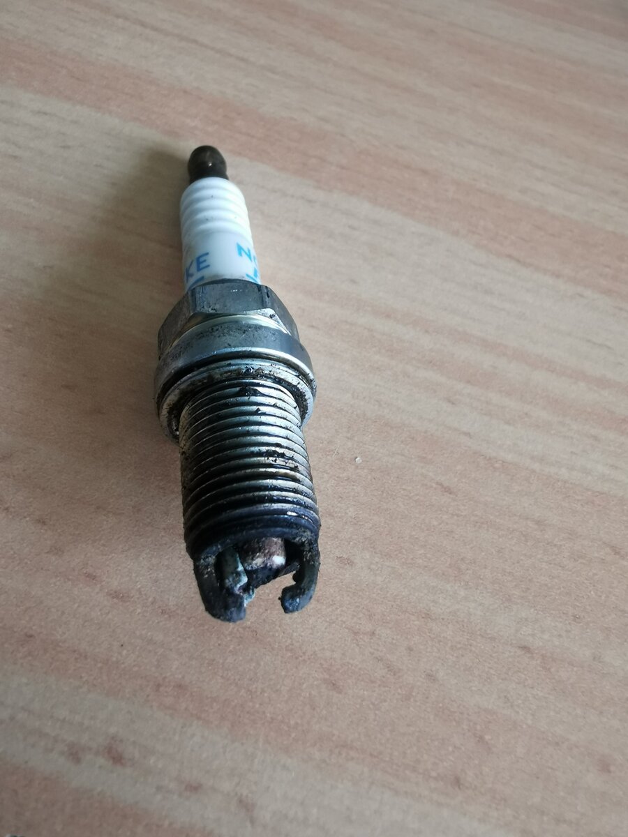

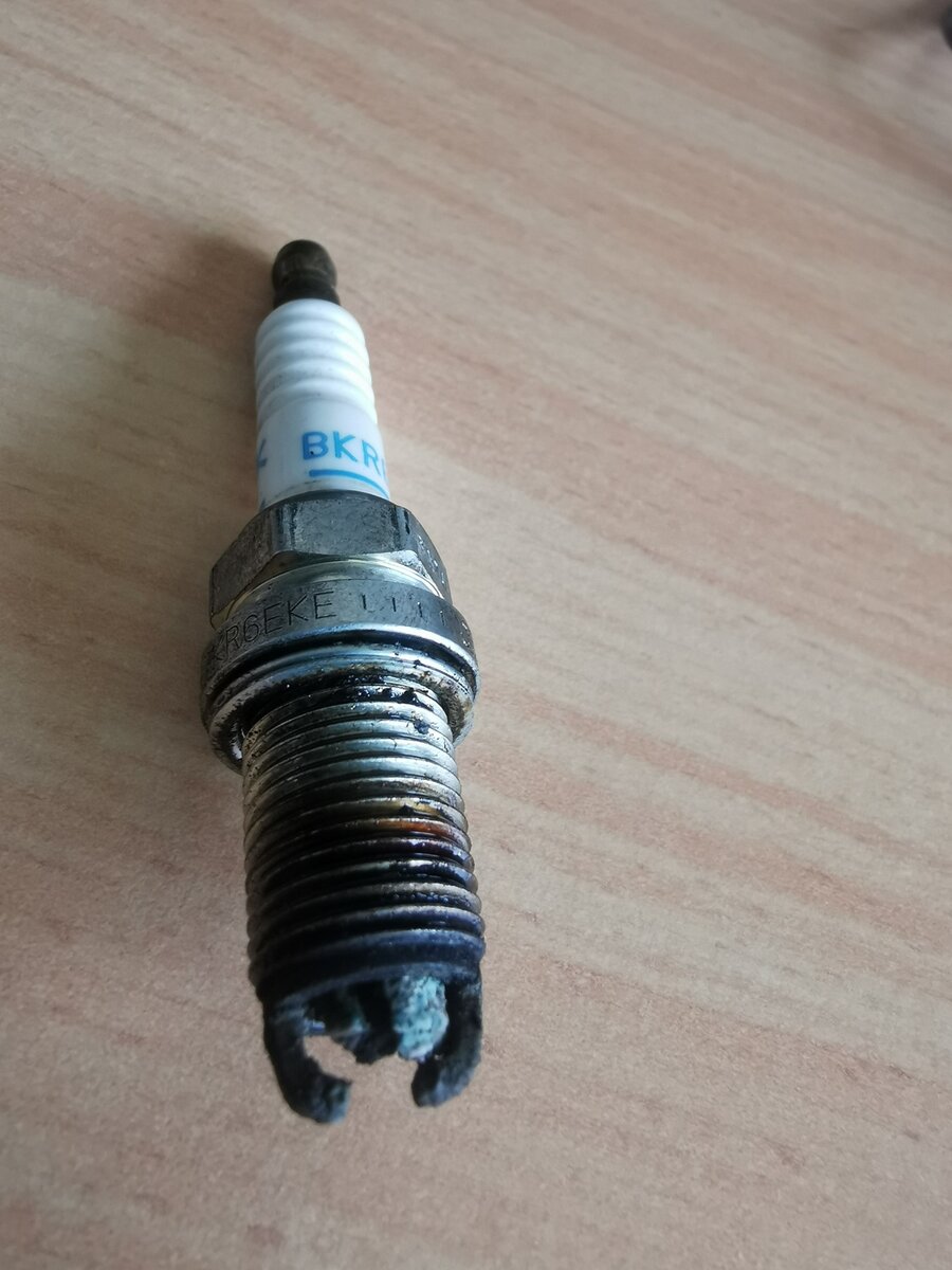

Und ich wundere mich über Zündaussetzer diese Zündkerze wurde neu im Februar eingebaut, Laufleistung Rund 4000 km, ich hatte ein ähnliches verhalten beim alten Motor schon und habe es aufs Öl geschoben, auch hier waren mir öfters der Isolator geplatzt und die Kerze runter gebrannt betroffen ist der 3 te Zylinder .
Ich werde nun meine Einspritzdüsen mal tauschen den hier vermute ich den Fehler das würde auch zu dem verhalten passen was er früh ab und zu zeigt das ein Zylinder mit viel zu viel Sprit beaufschlagt wird und er schlecht startet.
Die unteren Zündkerzen hab ich noch nicht ausgebaut die werden aber genauso aussehen die beien anderen Oben sind Rehbraun so wie erwartet und vollkommen intakt.
