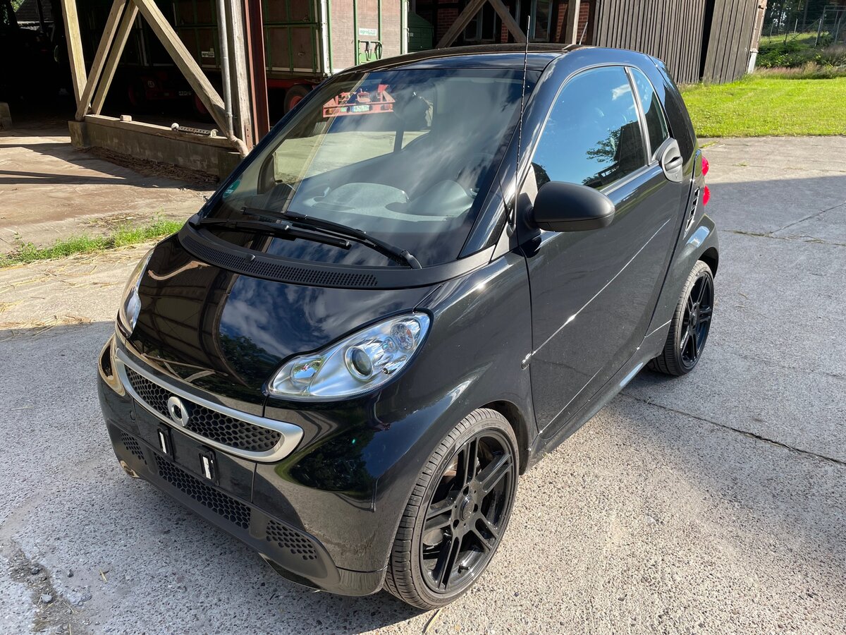

Moin zusammen,
wir haben uns für die Hamburger Innenstadt einen 2014er Smart zugelegt, welcher fast komplett in schwarz gehalten ist. Leider ist jedoch der Rahmen um den Grill in silber ausgeführt, welchen ich gerne gegen einen schwarzen Rahmen tauschen möchte. Man findet sehr viele Anleitungen zum Entfernen des Grills (teilweise mit Ausbau der Front), jedoch würde ich eben nur den Rahmen wechseln wollen, welcher auch nur gesteckt zu sein scheint.
Ist das ein machbares Unterfangen, welches auch ohne Front-Entfernung möglich ist? Habt ihr Erfahrungen mit Nachbau-Rahmen? Den originalen Rahmen in schwarz gibt es bei Daimler für knapp 60 Euro, für die Hälfte gäbe es einen Rahmen von Prasco. Über eine Rückmeldung würde ich mich freuen.
Anbei findet ihr auch ein Foto. Wir sind Smart-Neulinge, aber bisher ziemlich begeistert von unserer Neuanschaffung :).

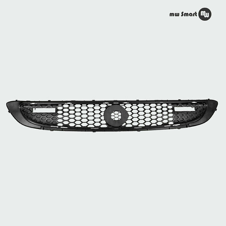

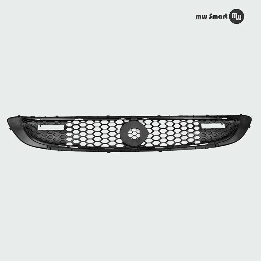

Hi, also um es anständig zu machen, muss die Front runter, dazu die Schweller abbauen und dann die Frontmaske abziehen (gibt es ja genügend tutorials).
Der Grill Selbst besteht aus 2 Teilen, der Silberne Rahmen ist auf diesen Aufgesteckt und mit feinen Nasen versehen, an diese kommt man nur rann wenn man das Zwischenstück entfernt.
Kauf die Frontmaske bei Daimler (ca 30€), ich weiß nicht ob die aus dem Zubehör Lackiert sind, meist sind diese nur schwarz matt.
gutes gelingen beim umbau 😆
Das hier ist das Zwischenstück wo die Silberne Blende dran montier/aufgesteckt ist:
Danke für die Antwort! Wenn die Front runter muss, würde ich das Vorhaben wohl eher aufschieben 😀. Der Rahmen sieht jetzt auch nicht so schlimm aus, ganz schwarz wäre mir nur lieber. Ggf. würde ich es sonst mal mit Plasti Dip versuchen.
