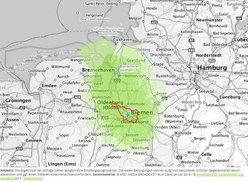

Dein Info der "ARD" ist richtig, DAB+ ist im Bremer Raum "gut vertreten" und hat gute Signalstärke. Das kann ich dir auch als eigner Erfahrung bestätigen. (siehe auch Verbreitungskarte - Bremer Raum)

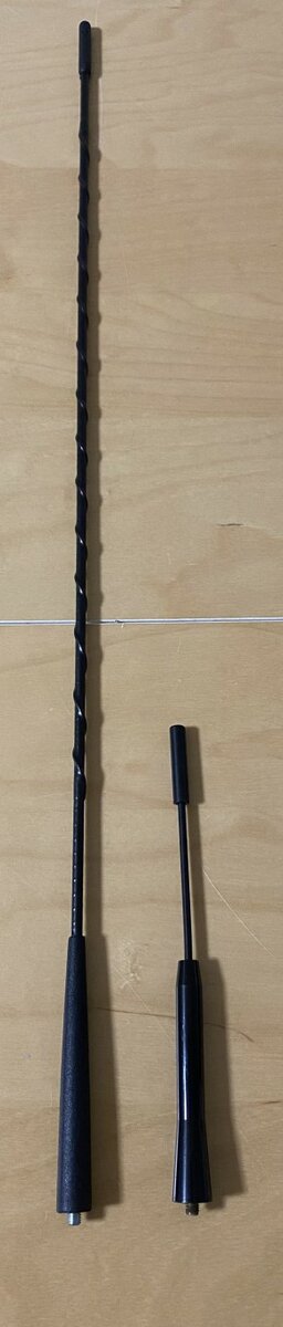

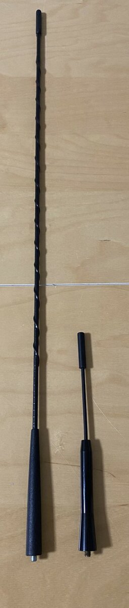

Moin zusammen, noch einmal danke für die wertvollen Hinweise @Smart451 ich habe den Original Antennenstab bei MB nachbestellt, kommt heute nachmittag und die Umschaltung von "lokal" auf "DX" werde ich erledigen. @sitzi zur Info für Dich, ich habe mich gegen den Umbau auf elektrische Spiegel entschieden, weniger wegen der Kosten als vielmehr wegen des Aufwandes und, weil ich elektrischSpiegel nicht mag, hifi-studio.de bietet eine, wie ich finde ganz passable Alternative an, kleine Hochtöner auf dem Armaturenbrett in den Ecken, bin schon gespannt, wie das soundmässig wird. Danke für den Hinweis zum Dämmaterial, dies muss natürlich ordentlich abgeklärt werdenbeulige Türen mag der Martin gar nicht 😞

Ich noch einmal, seit gestern habe ich die Original smart Antenne ( gibts bei MB für 43 euro incl. fuss und auch nur so, nicht ohne Fuss, was ich nicht verstehe, aber egal), zu kaufen. Das der Größenunterschied zu der, vom Vorbesitzer verbauten kurzen Antenne so groß ist, siehe Foto, war mir nicht bewusst. Und, das war mir klar, als ich die Original Antenne sah: der FM empfang ist um WELTEN besser, was mich überhaupt nicht wundert. Die kurze Antenne mag ja in Ballungsräumen gehen, noch dazu, wenn man starke Sender hört, bei uns auf dem platten Land eben nicht.
Hübsch ist allerdings etwas Anderes, das gebe ich zu, aber manchmal muss man eben Prioritäten setzen, und deshalb hab ich jetzt nicht mehr so ein hübsches Auto, aber eins, bei dem das Radio DLF und NDR Info spielt 🙂
