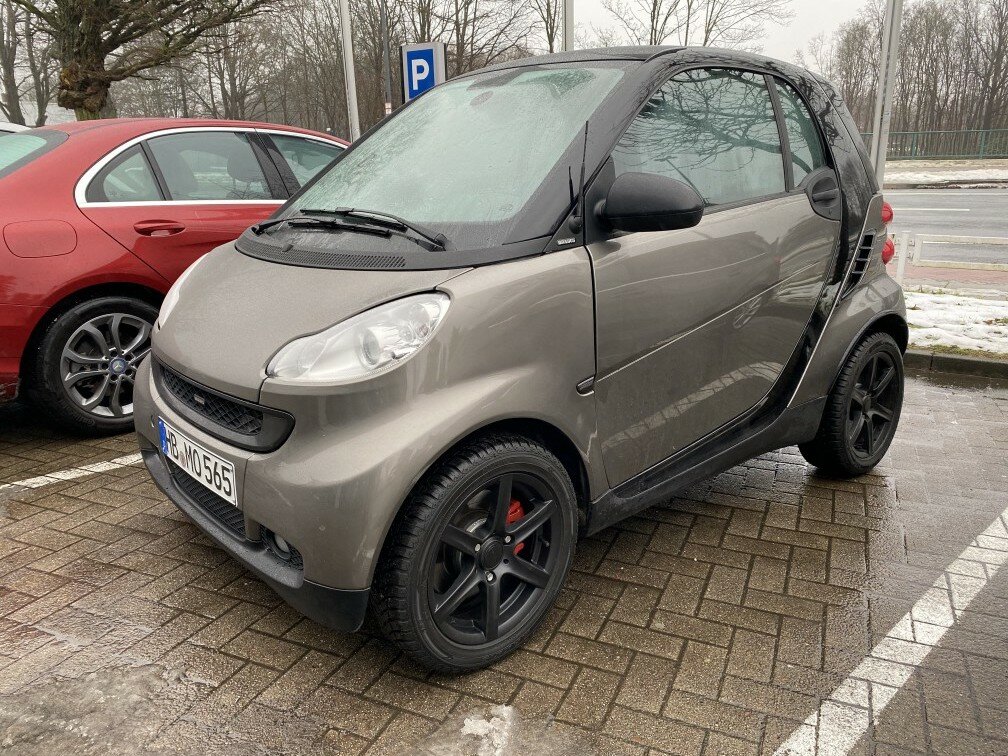

Der Vorbesitzer meines Smart hat hat Felgen der firma Alutec GR 505-3l, vorn 175/55R15 77 T (M+S) und hinten 195/50R15 82 (M+S) verbaut und auch genau in dieser Kombi eintragen lassen. Die Ganzjahresreifen sind neu. Nun hatte der Depp die Idee, diese Felgen, die ich eigentlich sehr schön finde, und die original in Anthrazit sind, mit schwarzer flüssiger Folie zu besprühen. ( Im eingebauten Zustand9 Ganz ehrlich, dass sieht so Scheisse aus, ich hab versucht, dass abzuspulen - vergesst es, keine Chance. Nun wollte ich genau diese Felgen nachkaufen und die neuen Reifen weiter verwenden, leider gibt es si nicht mehr.
Als Standard sind im KFZ Schein eingetragen vorn 175/50 R16 77T und hinten225/35 R17 82
Was ratet Ihr? Soll ich eintragungsfreie Kompletträder ,die mir gefallen, mit 15 Zoll Felgen nehmen, oder eine Kombi aus vorn 16 hinten 17 zoll, wie original eingetragen? Was sieht besser aus? Was fährt besser?
Das Einzige, was ich ganz gerne hätte wären Ganzjahresreifen und kein silber, also am liebsten Anthrazit oder Schwarz
Das Foto zeigt die bewussten ,schwarz gesprühten Felgen, auf diesem Foto fehlen noch die neuen, in Wagenfarbe lackierten Schweller, die erst morgen vom Lackierer kommen.
Danke für eure Ratschläge, Gruß vom Deich, Martin

du, ich habe alles versucht, das Zeug ist so eingebrannt, dass eher der Klarlackrunterkommt als das Gummizeug. Klar bekommt man es auf den großen Flächen ab, aber in den Ecken nicht... ich habe eine eigene Sandstrahlkabine, wenn ich jetzt die Reifen runtermachen liesse, dann sandstrahlen, zahle ich bei meinem Lacker, mit Klarlack 120,- pro Felge, macht 280,- nur fürs lackieren, plus Reifen rauf und runter, sind 550,- Scheine auch weg, da dacht ich halt, dann lieber neu... zumal ich mit lackierten Felgen in der Vergangenheit keine guten Erfahrungen gemacht habe...
Was ist das für ein Lackierer? Finds reichlich teuer... an jeder Ecke gibt es Pulverbeschichter die einen ganzen Satz Felgen für rund 250,- strahlen und pulverbeschichten, manchmal sogar Angebote für 150. Schau Dich mal um.
Ansonsten Reifen runtermachen, große Dose Aceton kaufen und ran... Riesensauerei aber das Zeug löst alles auf. Haut, Lunge und auch die Folie. Wird blitzeblank damit. Neu lackieren danach natürlich nötig. Wenns nur Klarlack sein soll tuts auch die gute alte Sprühdose.

Siehste, und genau darauf hab ich eigentlich keinen Bock..., wenn eh lackiert werden muss, könnte ich sie ja auch Glasperlen strahlen, brauch ich pro Felg 15 min für... was eigentlich meine Frage ist: Original waren auf dem Fahrzeug vorn 16 Zoll und hinten 17 Zoll Räder montiert. Was ich, bei diesem Auto ziemlich fett finde, warum bitte baut jemand so etwas ab und macht 15!!! Zoll drauf? Fährt das besser?

Meinen Kompromiss seht Ihr hier, die Felge in mattschwarz gefällt mir sehr gut, die Winterreifen kann ich bei der geringen Laufleistung, die ich insgesamt mit diesem Auto fahre, sicher gut als "Ganzjahresreifen" fahren, die neuen 15 Zoll Ganzjahresreifen von den 15 Zoll Felgen werde ich hoffentlich bei Ebay verkaufen können, die versauten, eigentlich schönen Alutec Felgen werde ich an einen Selbstabholer verschenken oder entsorgen.
Ich fand immer die silbernen gut, weil man da die Form der Felgen besser erkennen kann - aber ich habe auch einen schwarzen Smart, bei deiner Farbe ist es wieder etwas anderes. Die silbernen sind auf jeden Fall winterfest, bei den schwarzen weiß ich es nicht.
Übrigens gibt es auch andere Anbieter, bei denen es diese Felgen gibt - oft kann man dort die Räder auch mit Wunschbereifung kaufen - ein Preisvergleich könnte sich lohnen.
ich muss sagen, das sieht wirklich sehr, sehr schick aus, gerade weil das Auto schwarz ist!
@tooltime: ja, ich bin schon gespannt, die 16 Zöller mit 195 vorn und 205 hinten kommen ja nächste Woche...
vor 8 Stunden schrieb yueci:
Da hast Du vollkommen recht, Marc.
Zum einen sehen bei einem schwarzen Smart schwarze Felgen beknackt aus und die glänzend schwarzen Panels und mattschwarze Felgen wären noch schlimmer. Zu Deinem Schwarz sind silberne Felgen die richtige Entscheidung. Das ist stimmig!  🙂
Finde ich zumindest, es mag auch andere geben, die das nicht so sehen.
Schmierwurscht! Soll heissen ist mir egal!
Bei Martin sind zwar die Panels eine andere Farbe, aber das schwarz glänzende Tridion und die mattschwarzen Felgen passen eigentlich auch nicht richtig. Glanzschwarz würde da besser aussehen..
