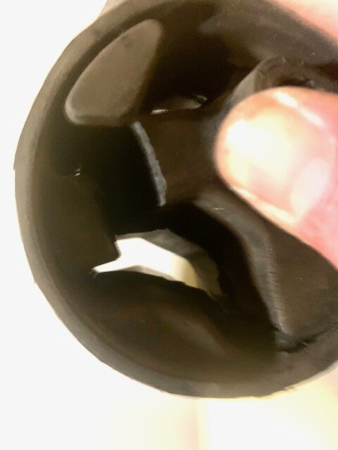

Die Scheisse!🤬
Das Gummi sieht noch ok aus, keine Mikrorisse, dafür ist es komplett abgerissen! Dreck!
Zweieinhalb Stunden für den Mist wegen letztlich 3 popeliger Schrauben!
Habe den Integralträger hinten gelöst, vorn die Schrauben raus mit Getriebeheber auf der Bühne und dann mit Leiter und 46487474 Verlängerungen die Schrauben...
Dafür gehören die Erbauer verhauen!☠️
Neues Lager von Swag drin, nun mit PU-Einlagen, die schwarzen von Powerflex!
Es brummelt mehr am Hintern, aber es kloppt nicht mehr beim Lastwechsel.
Bin zufrieden.
