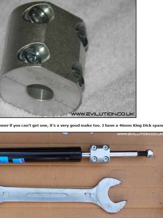

Dann braucht man das Spezialwerkzeug "Haltevorrichtung W451589006300" von Mercedes-Benz.
Das ist eine Klemmvorrichtung die im Bereich der Schraubenfeder um die Kolbenstange fest geklemmt wird.
Diese Haltevorrichtung kann dann mit einem Maulschlüssel SW46 fixiert werden,
damit die obere Mutter am Federbein gelöst werden kann.
Gruß     Ludger
Folgende Bilder habe ich im Internet gefunden:
Fest-Haltevorrichtung W451589006300 für die Stoßdämpfer-Kolbenstange und Maulschlüssel SW46.

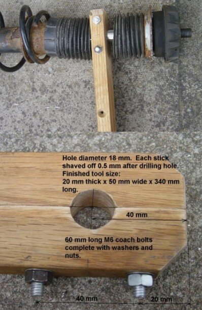

Mit einem Stück Hartholz und ein paar Schrauben kann man sich das auch selbst bauen.

Mit dem Hartholz bin ich skeptisch. Das sind 60 Nm auf eine polierte Oberfläche. Da hat schon die Haltevorrichtung gut zu tun. Die z.B. einfach in den Schraubstock spannen oder mit Schonbacken geht nicht, das dreht durch. Es müssen schon alle 4 Schrauben fest angezogen werden. Und das gilt nur fürs Festziehen, falls damit eine verrostete Mutter gelöst werden soll, kann auch die Haltevorrichtung überfordert sein.

Maulschlüssel SW46.

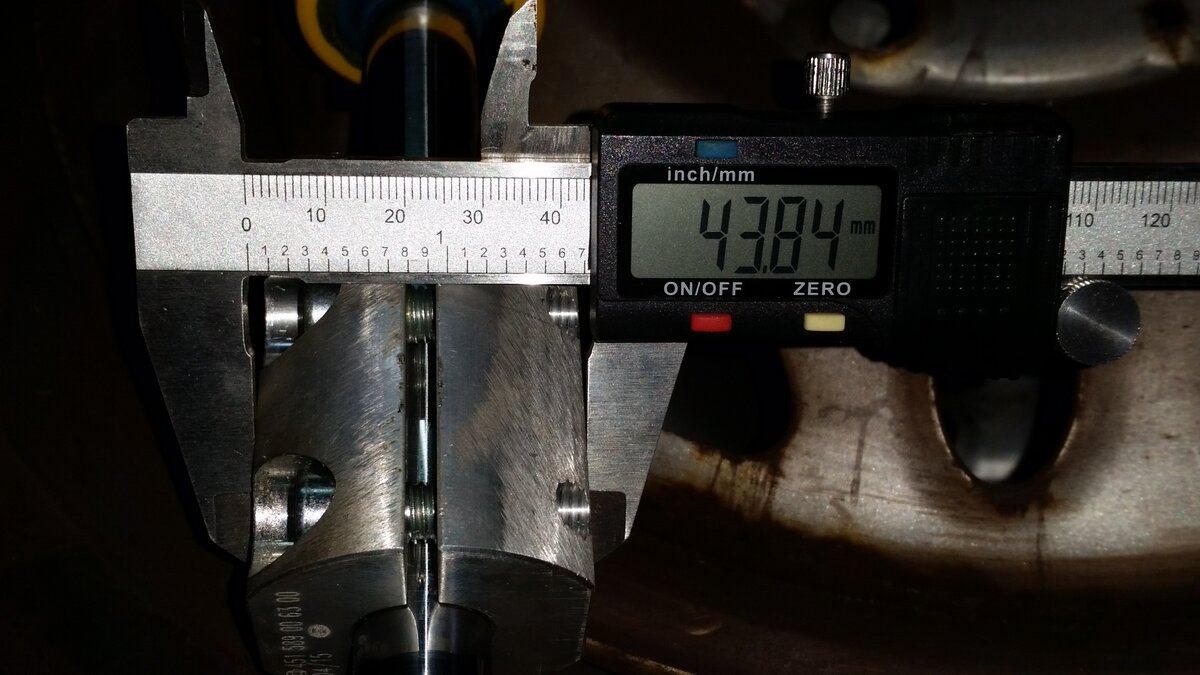

Es ist übrigens Schlüsselweite 44 mm, NICHT 46 mm. 2 mm Luft ist doof, das "kantet" schon gewaltig. Zumal das Teil ja nur aus Alu ist und die Schlüsselflächen auch nicht soo breit sind im Verhältnis. Ich habs nicht probiert, aber ich wette, das matscht die Kanten weg.

Das mit der Holzlatte kannste mal vergessen. Das dreht 100% durch.

Ich brauchte die Haltevorrichtung bislang nicht einsetzen.
Die Angabe SW46 wurde daher ungeprüft aus "www evilution co uk" übernommen.
Dann werde ich mir jetzt vorbeugend schon mal einen 44 Schlüssel besorgen.
