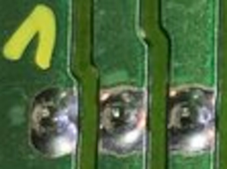

Dann habe ich vielleicht einen Knick in der Optik 🙂
Die Auflösung ist ja auch recht gering, aber irgendwie sieht das einfach komisch aus.

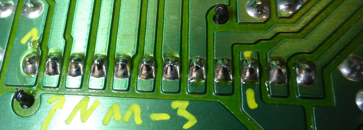

So, es geht weiter!
fand die Lötstellen eigentlich OK - aber dennoch nachgelötet - siehe Foto. Nun is fertich!
287000292_Ltstellen.thumb.jpg.d281f4f6a943658fb440ccc23bd4aaa8.jpgJetzt falte ich das Teil wieder zusammen und baue es ein.
