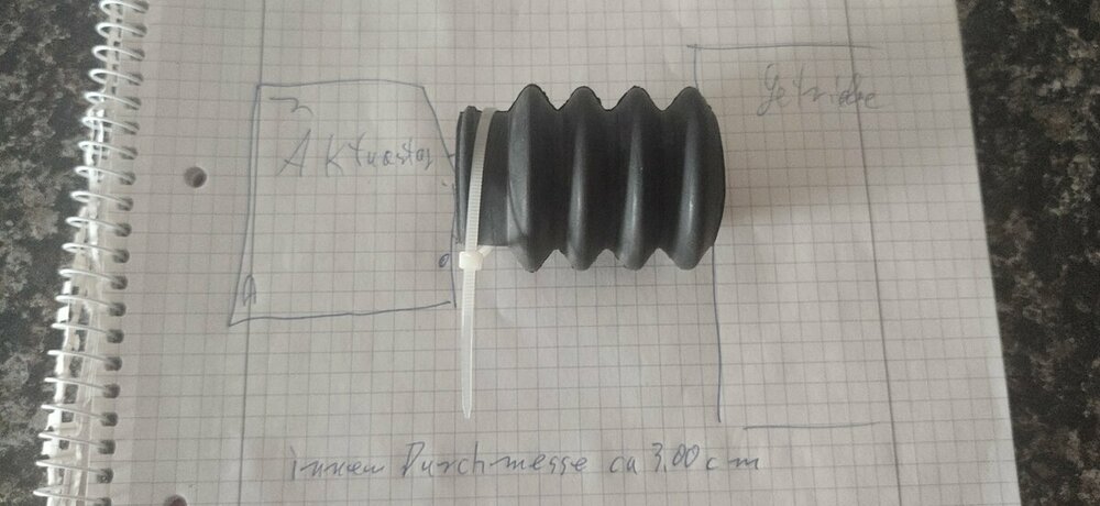

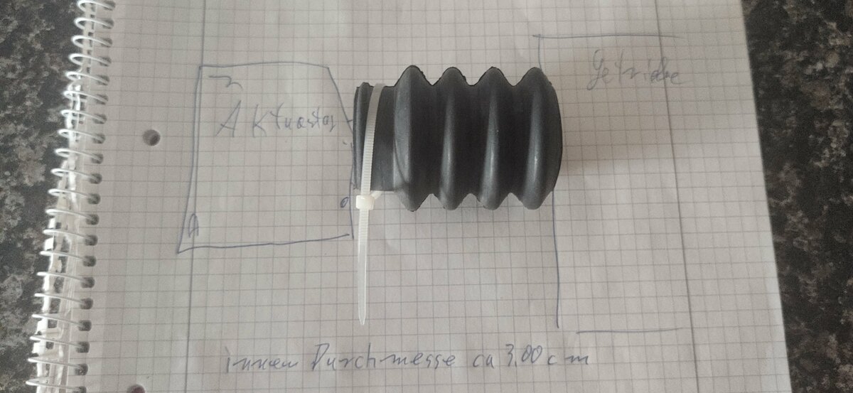

so ein Falgenbalg hab ich über den orginalen drüber gemacht. Also den orginalen der drauf ist nicht abmachen. Ein klein bissel länger als benötigt wird und der klemmt dann dort. Ich hab noch ein Kabelbinder rum gemacht am Anfang vom Aktuartor... wo auch der Kabelbinder beim orginalen ist.
Wenn du kein Loch in dem Hebel hast brauchst du nichts zu machen am Stößel. Einfach mindestens 1 mal im Jahr danach sehen und nachfetten dann hält das ewig.

vor 34 Minuten schrieb Smart911a:
Innendurchmesser 3,0cm ...am linken Ende so 2,5cm
Gute Anleitung 👍 @Smart911a!
Das wird wahrscheinlich den zukünftigen User helfen, wenn er nach so einer Hilfe sucht.
vor 39 Minuten schrieb Smart911a:
Vielen Dank für deine profunde Hilfe, besser gehts nicht! So kann wirklich Jeder anhand deiner Maße und Zeichnung den richtigen Gummibalg finden, vielen Dank! Bei dir haben die Tips immer Hand und Fuß, da kann man sich drauf verlassen.
Auf dem Bild liegt er am Getriebe an. Er muss aber so 1-2 cm länger sein das er am Getriebegehäuse außen um das Loch anliegt.
Es hat sich gezeigt, dass durch so einen Falgenbalg kein Wasser mehr an den Hebel / Stößel kommt. Ich hab solche Gummibälge aufem Flohmarkt mal gefunden und ein paar mitgenommen. Hab die auch schon anderweilig verwendet.
Zuerst habe ich den Orginalen auch weg gemacht. Das war aber nicht so gut weil der Orginale super den Aktuartor nach innen abdichtet. Zusammen mit solch einem Gummibalg ist das System ziemlich dicht gegen Schmutz und Wasser. Trotzdem sollte man einmal im Jahr nachfetten. Der Gummibalg bleibt durch den Kabelbinder dann an dem Aktuartor. Den Gummibalg links dann ganz über den Orginalen Balg stülpen und mit Kabelbinder fest machen. Sieht man dann schon wenn man dran arbeitet.
