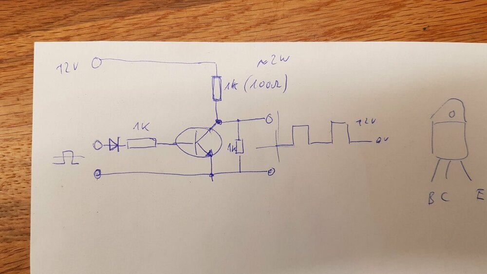

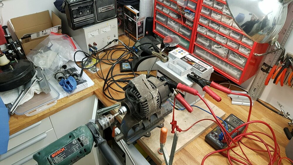

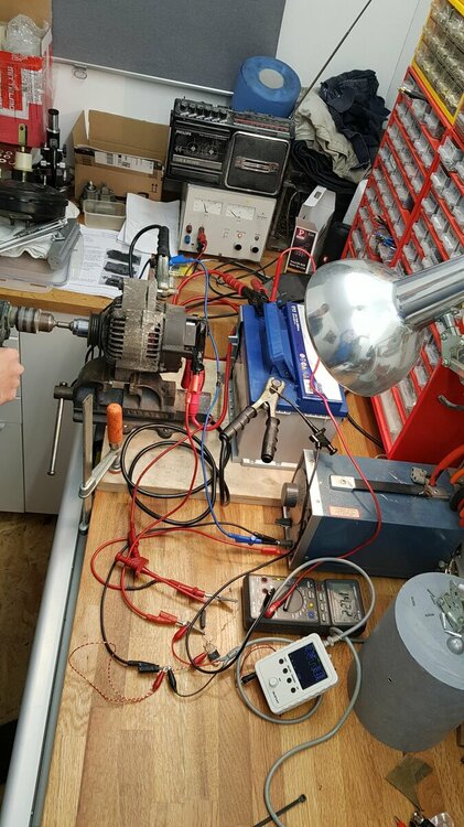

Ah nochwas: hatte mir gestern einen Limateststand gebastelt und die alte Lima versucht zu testen. Kam aber nix raus.
Ist auch klar, hatte ja an PHIN 5V konstant.
Könnte man mit 12V konstant testen? Also quasi 100% PWM Signal?
Wie ist denn PHIN spezifiziert?
LG, Peter

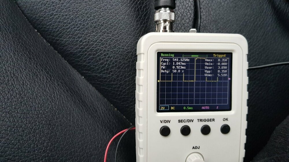

....ich hab auch versucht die Lima zu testen, indem ich das gleiche Signal angelegt habe, was aus dem MEG kommt (mit einem Frequenzgenerator generiert auf selbe Form und Amplitude)  und habs nicht zum laufen gebracht. Da es mit der neuen anderen Lima funktionierte hab ich auch nicht weitergebastelt.
weisst Du noch wie die Waveform aussah? 11Vss, Rechteck, 50% duty cycle, Frequenz?
Vielleicht ist Dein Signal beim Anlegen an PHIN in die Knie gegangen?
@Kartfahrer Schau dir mal meinen Beitrag vom 3.11. an da habe ich ein Bild rein gesetzt ...das Kommt vom MEG wenn alles gut läuft.
Veränderungen habe ich in der Amplitude und p-w gesehen. Wie geschrieben hab ich nicht weiter getestet.
Hi Toddy,
leider ist die Auflösung nicht hoch genug um ausser den 14,2V und ca 50% duty cycle viel zu erkennen.
Frequenz wär noch gut. Oder schick mir doch bitte das Bild in voller Auflösung.

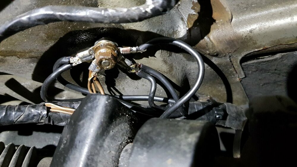

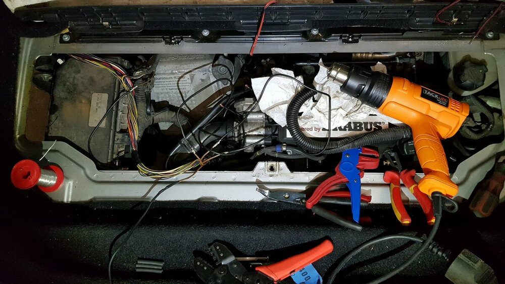

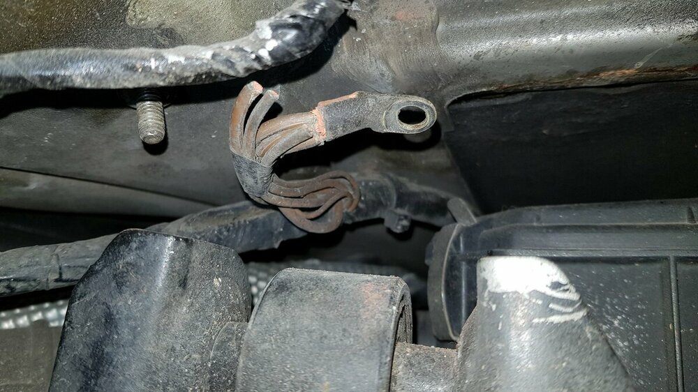

So, jetzt hab ich stabil 14,4V 🙂
Woran lags?

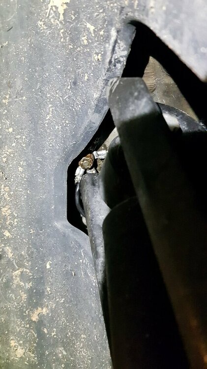

2 vergammelte Maseverbindungen.
Zum einen die unter dem Linken hinteren Innenkotflügel.
Konstruktiv ganz doofe Stelle für einen Massepunkt, da direkt im Spritzbereich
des Hinterrads. 13 Winter haben die Kabel dort völlig vergammeln lassen.
Optisch sah das erst noch gut aus, aber nach näherer Untersuchung überhaupt
nicht mehr: Ich konnte die Litzen mit 2 Fingern vom Kabelschuh abbrechen.
Musste den Kabelbaum bis fast zum MEG auf machen um endlich wieder Kupfer zu finden das nicht komplett schwarz war.
Dann gings etwas aufwärts mit der Ladespannung: 12,8 manchmal 13,5.
Aber immer noch schwankend. Irgendwas passt noch nicht, aber was?
Hab dann sogar das PHIN Signal mit nem Oszi gemessen um zu sehen,
ob da was auffällig ist.
Ca 500Hz Rechteck mit 50% Duty Cycle und ca 9Vss.
In den ersten Sekunden wird die Lichtmaschine abgeschaltet und das Rechteck fehlt komplett.
Ich hab dann mal auf doof das Getriebemassekabel nochmal abgeschraubt.
Wurde zwar erst 2018 montiert aber wer weiss?
Und siehe da, die Schraube war schonmal nicht fest aber ordentlich rostig.
Alles mitm Dremel saubergemacht, Fett drauf und wieder ordentlich verschraubt
und Bingo 14,4V stabil !
Vermute, dass sich die Verschraubung durch die stärkeren Motorvibrationen durch die
roten Powerflexeinsätze in den Moitorlagern vielleicht losgeschüttelt hatte?
Wer weiss.
Jedenfalls regelmässig inspizieren!
LG, Peter

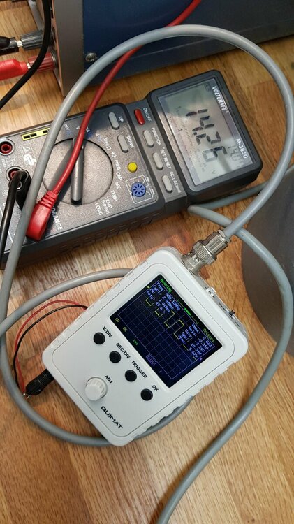

Kleiner Nachtrag noch:
Also die Lichtmaschine mit PHIN wird mit einem Rechteck, ca 500Hz, ca 12V eingeschaltet.
Und lässt sich auch wieder ausschalten durch wegnehmen des Rechtecksignals.
Gerade mal getestet.
Und meine alte Lima bringt auch noch 14,2V.
Vielleicht war sie noch garnicht kaputt, sondern tatsächlich nur die Masseverbindungen ?
Aber mit 170tkm schadet ein Austausch wohl auch nicht.
LG, peter
