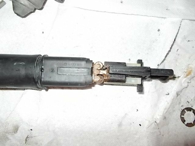

Das ist mir auch schon passiert beim fetten des aktuators. Schuld ist der nachstell Mechanismus der im inneren des plastikzylinders, der ausgefahren wird, ist. Wenn man da was falsch macht, bleibt der draußen. Vor dem Einbau immer prüfen, ob der Zylinder mit der Hand einzudrücken geht. Vor allem nicht rausschnippen lassen, denn sonst passiert es, dass er blockiert.
Wer Rechtschreibfehler findet, darf sie behalten😉
Da ist kein Nachstellmechanismus, entweder der Aktuator ist ausgefahren oder nicht. Und sinnigerweise baut man den im eingefahrenen Zustand aus, also wenn die Kupplung geschlossen ist

Jetzt nicht mehr, mea Culpa, wieder was gelernt. Soll der den Verschleiss der Kupplung ausgleichen, weil diese nicht nachstellend ist?
vor 3 Stunden schrieb CDIler:
Das wäre für mich die einzig logische Erklärung. Sonst hat sich ja an der Funktionsweise der Kupplungsansteuerung nichts geändert und ohne den Ausgleich müsste man doch dann regelmäßig den Aktuator selbst nachjustieren, da die Vorspannung sonst irgendwann nicht mehr stimmt.
Und was machst du dann um den wieder einzurasten?? Habe aktuell mit einem anderen Smart Aktuator wieder das Problem das er blockiert ist.
allerdings ist es diesmal so gewesen das der Smart nach dem abstellen nicht mehr geschaltet hat.
also neuen Aktuator besorgt, alten raus. Der war schon ausgefahren und blockiert. Neuen eingebaut. Smart schaltet trotzdem nicht. Also wieder ausgebaut und komischerweise wieder ausgefahren und blockiert. Weiß nicht ob evtl die Kupplung schon zu weit runter ist??
aber da die Aktuatoren ja ständig kaputt gehen und schneller zu tauschen sind wollte ich den zuerst tauschen.
Jetzt ist der neue wieder ausgefahren und blockiert. Der rastet jetzt aber nicht wieder ein bzw fährt auch mit Strom an den Pins nicht wieder ein.
