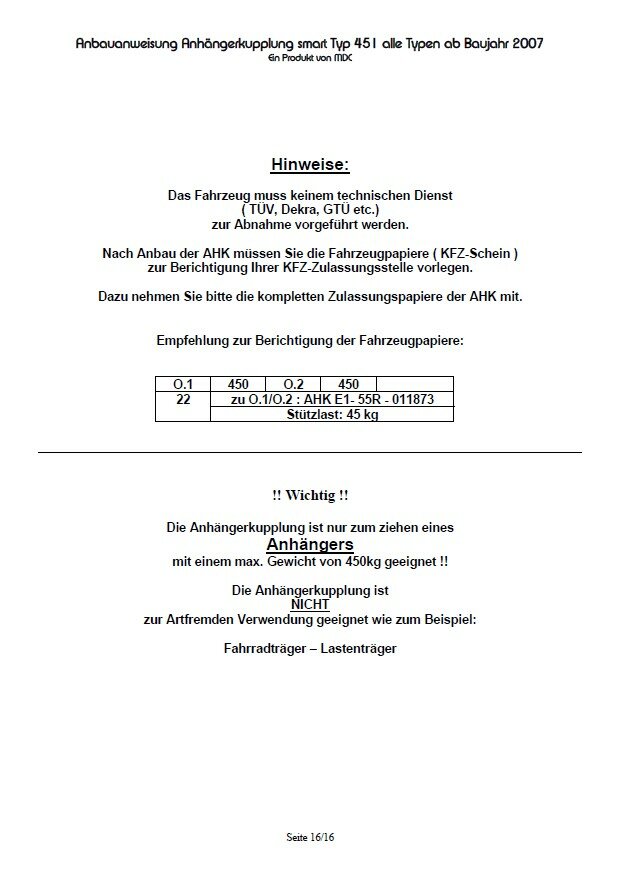

Also als ich für einen Bekanten eine AHK an seinen 451'er gebaut hatte, war auf der letzten Seite das untenstehende Gutachten.
Damit ist mein Bekannter zum Straßenverkehrsamt gefahren und hat die AHK eingetragen bekommen.
@kaisinho
Wenn du das Gutachten brauchst, schreib' bitte per PN an oder lad' dir das hier vorliegende Dokument runter.
bearbeitet von Smart 451
vor 22 Minuten schrieb Smart 451:
Damit ist mein Bekannter zum StVa gefahren und hat die AHK eingetragen bekommen.
@kaisinho
das Dokument habe ich, aber das ist doch kein Gutachten. Zudem steht dort, dass keine Vorstellung beim TÜV erfolgen muss. Genau das widerspricht aber der Aussage von MisterDotCom. Die sprachen davon, dass ich zuerst zur TÜV müsste. Dort bekäme ich eine Anbaubescheinigung und mit dieser müsste ich dann zur Zulassungsstelle. Aber die Frage ist, muss ich jetzt zuerst zumTÜV oder nicht?
bearbeitet von kaisinho
vor 29 Minuten schrieb kaisinho:
Das Dokument erklärt es doch und ich habe es auch geschrieben....
Ab zum Straßenverkehrsamt, Zulassungsbescheinigung ergänzen lassen und gut.
Was ist da denn so schwer daran zu verstehen? 🤬😤
