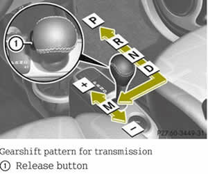

Hast du die US-Version mit der PRND-Schalteinheit?
Dass das Getriebesteuergerät (TCU) bei Fehlern den CAN-Datenbus lahmlegen kann, wurde hier schon ein paar mal geschrieben, scheint ein bekanntes Problem zu sein. Wenn nach dem ziehen der Stecker, die anderen Steuergeräte wieder ansprechbar sind, könnte es bei dir der Fall sein.
Die TCU kann getauscht werden (Erklärung siehe hier). Ich denke mal, dass sich die Aussage auf die Euro-Version vom Steuergerät bezieht. Die PRND-Schalteinheit ist aber eine komplett andere Konstruktion, da wäre die Frage, ob es damit zusammen auch noch so einfach geht.

Ja, ich habe die PRND Schalteinheit und sie sieht genauso aus wie auf deinem Foto.

Kann man die PRND- Schalteinheit auch gegen die normale austauschen? Wäre mal was anderes.
Nein weil Autos mit PRND Schaltbox eine mechanische Parksperre am Getriebe haben und somit einen Seilzug zum Getriebe und das entsprechende Getriebe mit Parksperre benötigt würde wenn man von Seedrive auf PRND umbauen wöllte. Andersrum ist es dann ähnlich kompliziert.
Man könnte die Parksperre in beiden Fällen doch einfach stillegen, oder?
Dann hätte man aber keine Möglichkeit das Auto im Gang abzustellen. Mit PRND Einheit kann der Schlüssel nur in P entnommen werden.
Zumindest beim Umbau auf PRND Einheiten wäre das kontraproduktiv.
Beim Umbau von PRND auf Seedrive wäre es vermutlich theoretisch möglich.
Allein ich kann in einem solchen Umbau keinen Sinn erkennen! :classic_unsure:
Im Gegenteil! So kann man ja nicht mehr selber schalten.
Das funktioniert so wie beim 453 mit DKG, man kann aus "D" heraus in den manuellen Modus wechseln:451_shifter_pattern.jpg.97dacb9241c9a24b186c4b9b2277965d.jpg
Ein weiteres Problem bei einer Umrüstung wird die CAN-Bus-Anbindung der US-SeDrive sein. Im Euro-451er läuft die Verbindung noch wie beim Vorgänger ohne CAN über vier einzelne Signalleitungen, nur eben zum Getriebesteuergerät statt zur MEG. Da müsste also sehr wahrscheinlich auch softwareseitig noch einiges gemacht werden.
bearbeitet von 450-3
vor 9 Minuten schrieb 450-3:
Ah, das wusste ich nicht dass das beim 451 auch geht. Die übliche Ami-Automatik hat das nicht. Danke!
