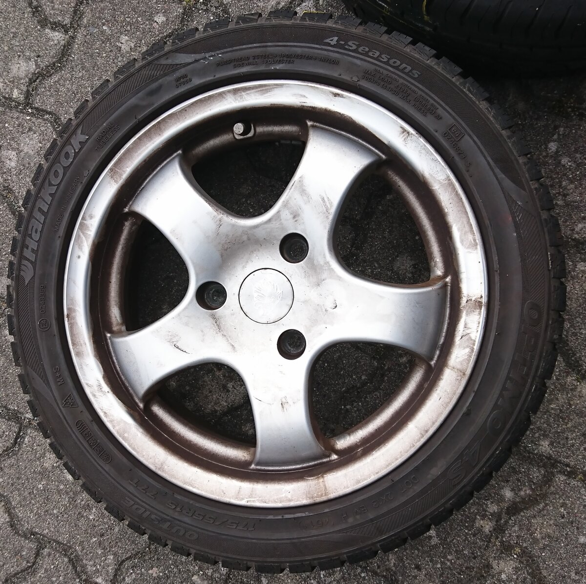

Stell mal Bilder hier ein, damit man sieht, um welche Felgen es sich handelt.

Kannst ja mal ein paar Bilder machen, auf denen die Reifengröße und die Felge abgebildet ist.
Dann wissen wir auch gleich, welche Art Felge das ist.
Werde ich machen, ich glaube ich gehe gleich noch mal runter, aber nicht wundern, die Felge sind noch verschmutzt, und nicht aufgearbeitet.
Das ist vorne, und ja Asche auf mein Haupt was die Dimension angeht.
Es wird leider nicht zugelassen das ich ein Photo von der hinteren Felge hochlade. Bei denen ist die Dimension 195/50/R15
Wenn mich meine altersschwachen Augen nicht täuschen, dann ist das die Größe 175/55 R 15 auf den vorderen Felgen.
Das hört sich dann schon besser an!
Das sind übrigens die Rondell 0077 Felgen, die da abgebildet sind.

175/55 R15 ist in den Papieren unter15. 2 eingetragen.
15.2 ist aber die normale Größe für die Hinterachse, die beim Smart serienmäßig mit 175ern bestückt ist, das hat nix zu sagen!
Du fährst die ja auf der Vorderachse!
Steht in den Extensions des Fahrzeugscheins etwas zu den Felgen drin oder den breiteren Reifen drin?
Du hast ja vorne die 175er und hinten die 195er auf den anderen Felgen montiert!
Die müssen ebenfalls eingetragen werden!
Alternativ dazu müsstest Du eine Abnahmebescheinigung für diese Felgen bei einer Verkehrskontrolle oder beim TÜV vorlegen können!
Sind diese Felgen eigentlich vom gleichen Verkäufer als der Smart oder hast Du die woanders gekauft?
By the way, hast Du eigentlich für die Rondell Felgen auch die dazugehörigen Radschrauben bekommen?
Die Rondell Felgen erfordern nämlich, wie es im Gutachten steht, Kegelbundschrauben.
Und die Smart Originalschrauben sind aber Kugelbundschrauben!
Das ist zwar nur ein Buchstabe Unterschied, dafür aber ein ganz gewaltiger!
Du kannst nämlich für die Rondellfelgen nicht einfach die serienmäßigen Radschrauben verwenden, das sind nämlich Kugelbund und damit für die Rondells nicht geeignet!
