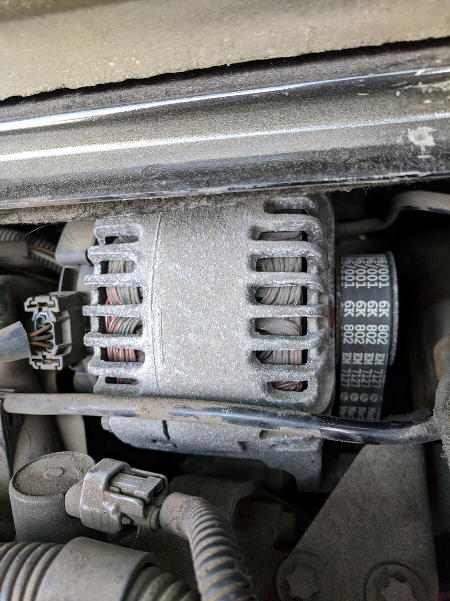

Also ihr könnt mir glauben....da ist ECHT einer drauf.
Spannung und zustand echt OK.
Lima dreht beim schieben mit, also da auch kein schlupf.
Aber das dickste Kabel ist ein 2,5m²

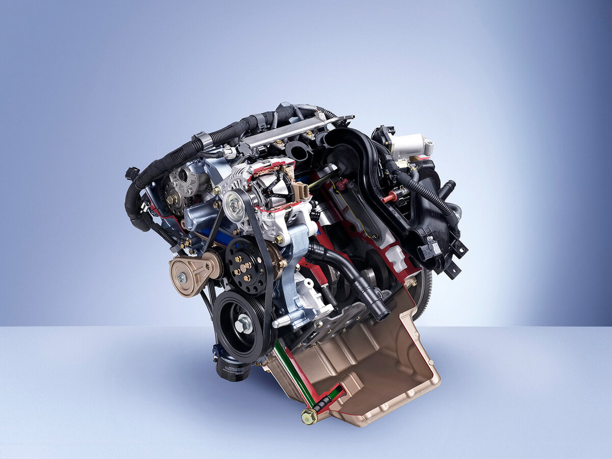

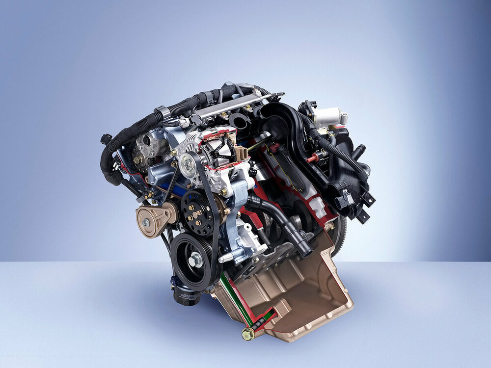

Du scheinst irgendwie eine Sehschwäche zu haben, ein 451 Benziner hat eine Ölablassschraube!  siehe Bild!  :classic_wink:
Allerdings ist man gut beraten, diese an Ort und Stelle zu lassen, wenn man nicht auch noch die Ölwanne wechseln will.
Die Ölablasschraube ist nämlich schon die nächste Fehlkonstruktion, da hat schon so mancher seine Ölwanne mit ruiniert. Die Wanne ist nämlich aus Aluguss und wenn man nicht peinlichst genau das Drehmoment der Ölablassschraube einhält, dann kann es sein, daß das Gewinde ausbricht und man eine neue Ölwanne benötigt!
Und die ist wesentlich teurer als das Blechdingens beim 450er Smart!

@Ahnungslos   nettes Bild, aber der falsche Motor ;O)

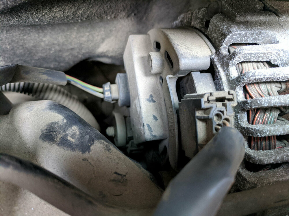

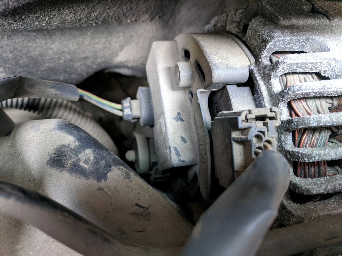

Was mir geholfen hätte wäre ne Info ob das ne reine Lima ist oder eben nicht.

Das kann nicht sein, denn es ist ja auf jeden Fall ein 451er Benziner und die haben immer eine Ölablassschraube, egal welcher Motor das ist. Ob mhd oder alter Sauger ohne mhd, Turbo, Brabus oder was auch immer.
Es mag sein, daß der von mir abgebildete Motor sich in Details von Deinem unterscheidet, das ändert aber nichts daran, daß jeder 451er Benziner serienmäßig eine Ölablassschraube besitzt! Nur der Diesel hat keine, aber die Fotos von Dir sind definitiv von einem Benziner!
Ein 451er Benziner hat ganz sicher immer eine serienmäßige Ölablassschraube. Immer, immer, immer!
Außer die wäre zugeschweisst worden, weil eben eines es geschafft hat, das Gewinde zu ruinieren, wie ich oben schon geschrieben habe. Aber serienmäßig ist beim 451er Benziner immer eine Ölablassschraube vorhanden. IMMER! :classic_smile:
Aber wie schon geschrieben, man lässt besser die Finger davon, ehe die Ölwanne auch noch defekt ist!
Smart Oldie, ich glaube, Du musst doch noch hin fahren und ihm die Ölablassschraube zeigen!
Oder mal ein Bild von seiner Ölwanne machen aus dem Bereich, in dem sich die Ablassschraube befindet.
Würde mich echt interessieren, wie es bei ihm dort aussieht!
Das ist keine reine Lima, das ist ein Startergenerator!

Jo läuft bei dir. Leider gibst du die Aufreger selbst. Wie Ahnungslos bereits gesagt hat, hat jeder MHD eine Ablassschraube und um einen solchen handelt es sich bei deinen Fotos definitiv! Das kann ich als ehemaliger Werkstatt-Mitarbeiter nach fast 10 Jahren Smartcenter mit absoluter Sicherheit sagen ;).
Sie sieht zwar etwas anders aus als beim 0815 Golf ist aber definitiv vorhanden.

Ich weiss zwar nicht, warum er das Ding nicht sieht, obwohl es auf dem Bild von mir abgebildet ist, auch wenn der Motor in Details etwas anders aussehen mag, aber daß keine vorhanden ist, kann ganz einfach nicht sein!
Das dingens ist doch dass, das auch gerne mal beim öffnen, die Ölwanne sprengt falls die mal zu fest angezogen wurde oder fest gegammelt ist!

"Nur 2,5er Querschnitt". Definitiv ist unten ein Bolzen, wo ein dickes Kabel drangeht. Genau gegenüber des 2-poligen Steckers.

Und es wurde schon gesagt, dass der MHD einen Startergenerator hat. Genau das macht den MHD aus! Wenn du an deinem Motor/Getriebe einen Anlasser findest, sag Bescheid. Oder hast du ne Kurbel im Bordzubehör?:classic_smile:
