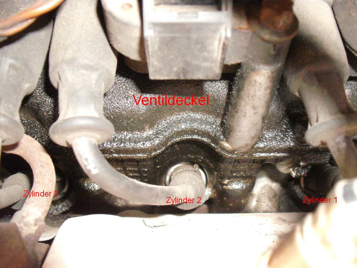

ich mach hier mal weiter.
Was meint ihr woher das Öl kommt.
Wird jedes Jahr mehr und da muß ich wohl demnächst mal ran ...
Cabrio         Bj.02 ~300tkm
City Coupe Bj.04 ~120tkm
Sieht sehr nach Ventildeckeldichtung aus, das Öl legt sich aussen auf die Metallteile. Vermischt mit Staub, Sand und sonstigen Sachen die durch die Luft fliegen sieht das so aus wie auf dem Bild.
Gruß Chris
Ich würde das erstmal richtig säubern! So morklig wie das ist kann man die Quelle nicht sicher bestimmen, auch wenn die Ventildeckeldichtung das Naheliegendste ist.

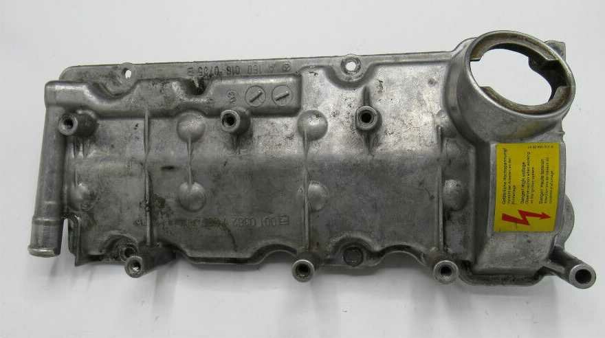

Gibts am Ventildeckel noch irgend eine Möglichkeit wo Öl rauskommen kann? Außer an der Ventildeckeldichtung und dem Öleinfülldeckel.
Ich sehe gerade, ganz links ist noch so ein komisches Rohr.
bearbeitet von Ralf_47
vor 31 Minuten schrieb Ralf_47:
Das ist die Motorentlüftung in Form der Volllastentlüftung über den Ventildeckel.
Im Teillast- und Schiebebetrieb wird der Motor ja über die Teillastentlüftung mit dem berühmt/berüchtigten Ventil hinter der Drosselklappe mit Hilfe des Unterdrucks in der Ansaugbrücke entlüftet, in der Volllastphase ist dies aber nicht möglich,  weil dann ja der Turboladerdruck in der Ansaugbrücke wütet!
Dann wird der Motor über diese Volllastentlüftung entlüftet, von dem besagten Anschluss führt ein Verbindungsschlauch nach unten zu dem Kanal, der von Luftfilter zum Mittelflansch des Turboladers führt und ist dort von oben her aufgesteckt.
Volllastentlüftung
