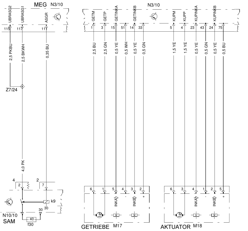

Warum denn gleich den ganzen Kabelbaum tauschen? Wenn ich das richtig sehe, gibt es nur eine dicke Leitung vom SAM für die Versorgungsspannung von Getriebemotor und Aktuator, die sich auf dem Weg irgendwo nach dem Fahrersitz aufteilt und an die Pins 115 und 117 vom MEG geht. Über diese Leitung würde ich mal einen Lasttest machen, nicht nur eine Durchgangsprüfung.
Vom MEG geht es dann über den Getriebekabelbaum weiter, aber der wurde ja schon ausgeschlossen.
Von Pin 111 kommt das Schaltsignal zum Getrieberelais im SAM.
Eine Darstellung der Pinnummern gibt es hier zu sehen.

@450-3
Super, Danke. Dann muss ich das nicht alles durchklingeln.
